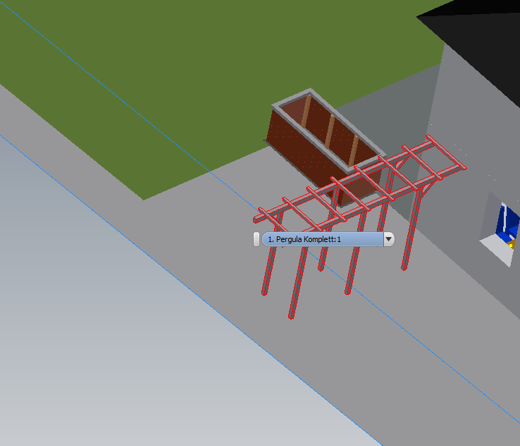

Moin,
wir haben ein Eckgrundstück und ich würde gerne quer zur Grenze mit anschließender Straße eine Pergola aufstellen. Zur besseren Übersicht habe ich ein Screenshot aus einen 3D Programm. (Pergola in rot, Grundstück grau, 3m Grenzbebauung blaue Linie) Der Mindestabstand zur Grenze beträgt ~0,5m, wahrscheinlich sogar etwas mehr.
Laut der Landesbauordnung für Schleswig Holstein gilt:
Landesbauordnung für das Land Schleswig-Holstein
(Landesbauordnung) 1)

und hier der entschiedene Satz:
(8) In den Abstandsflächen sowie ohne eigene Abstandsflächen sind Kleinkinderspielplätze, Abstellanlagen für Fahrräder ohne Überdachung, Schwimmbecken, Maste, Terrassen, Pergolen und Überdachungen von Freisitzen sowie untergeordnete bauliche Anlagen wie offene Einfriedungen zulässig.
nun die Frage: Darf ich die Pergola da hinstellen ? Darf die Pergola ein kleines Blechdach bekommen und damit dann zum "Freisitz" werden?
Welche Höhe ist zulässig und von wo wird gemessen ? Unser Grundstück ist schon satt höher als die Straße. Wenn man von der Straße aus misst, würde keiner mehr unter der Pergola langlaufen können.

das hellgraue ist die Straße, bzw außerhalb unseres Grundstückes.
breit soll das rund 1,25m werden (4x 1,25 = 5m = 1länge )
Wenn Du auf dem 0,5 bzw 1 Meter Rand noch einen Busch pflanzt, dann sieht das keiner. Ich würde da nicht großartig überlegen, sondern bauen.
Eine Pergola in dieser Größe würde ich auch nicht unter „Anlage“ sehen.
