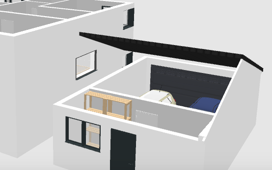

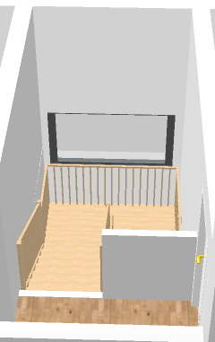

wir planen in unserem Einfamilienhaus eine Podesttreppe mit einem Fenster über dem Podest um Licht in die Flure zu bekommen. Leider geht das Fenster zum überdachten Durchgang zwischen Haus und Garage raus. Wie sollte das Fenster am besten dimensioniert/positioniert werden um möglichst viel Licht zu erhalten?
Danke und schöne Grüße!

Wir haben ebenfalls eine Podesttreppe, welcher wir ein 2x2m Fenster verpasst haben. Wir stellen uns das von innen toll vor und Licht sollte mehr als genug reinkommen
