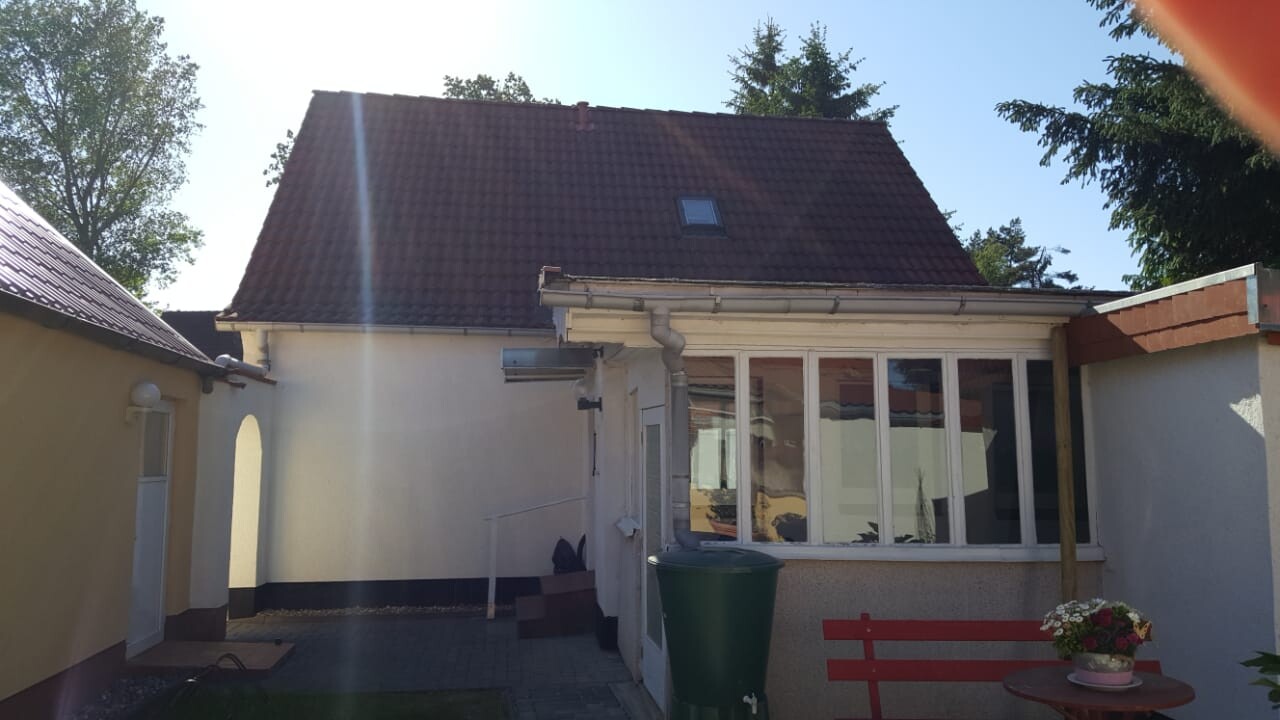

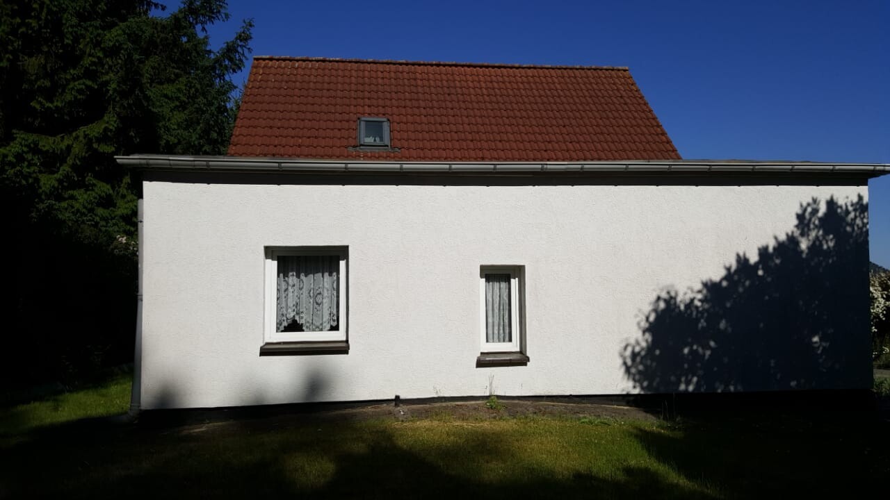

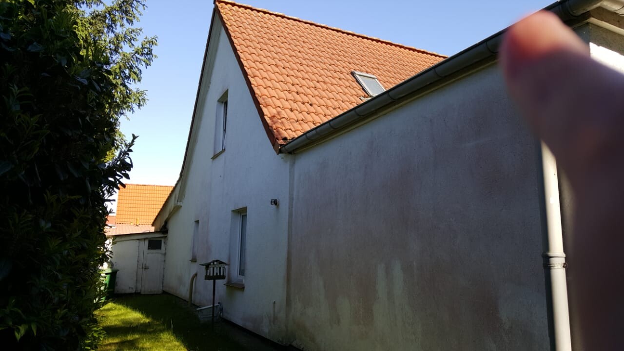

So heute möchte ich noch mal Bilder der Außenansicht nachreichen damit ihr euch mal ein Bild machen könnt.
Anhang anzeigen 21193 Südseite
Anhang anzeigen 21194 Westseite mit Anbau
Anhang anzeigen 21195 Nordseite
Anhang anzeigen 21196 Ostseite Eingang Veranda
Anhang anzeigen 21197 Ostseite Veranda, soll alles weg
MfG Basti
Ich hab die ersten 20 Beiträge nicht gelesen, möchte aber mal sagen: die Veranda sollte bleiben!
Das Haus sieht schnuckelig und gemütlich aus. Und die Veranda ist völlig unterbewertet. Da kann man Pflanzen überwintern lassen, bei kühleren Tagen gemütlich sitzen oder den Grill unterstellen. Für eine Terrasse ist dort ja auch genug Platz. Überlegt Euch das mit dem Abreißen...
jüngere Pläne gibt es leider nicht und es ist auch nicht dokumentiert,
Dann muß man da mal eine Ist-Erhebung machen, für den Anfang durchaus auch mal Skizzen- und laienhaft. Umbauzeugen leben hoffentlich noch welche, die man befragen kann - auch das hilft weiter.
Das nennt man wohl einen kausalen Zusammenhang. Die Veranda an sich mag ihre Vorteile haben, aber: während das Kern-Haus altmodisch aber solide konzipiert ist und der Anbau nach hinten wohl auch ganz ordentlich (jedoch für ein Kern-Haus gewiß nachrüstbedürftig, was heutigen Wärmeschutz angeht), ist der Veranda-Anbau soweit ich das nach den Bildern einschätzen kann ein Geraffel, das auf diesem Niwau auch Wessis hätten hinpfuschen können.
