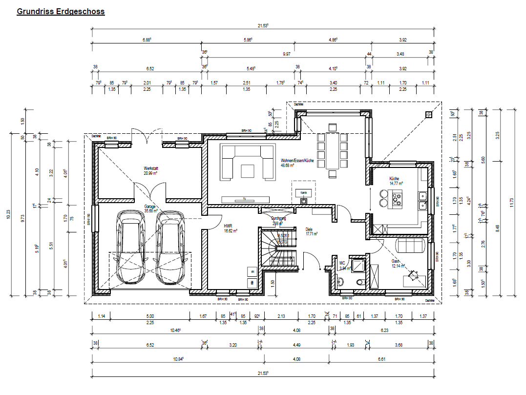

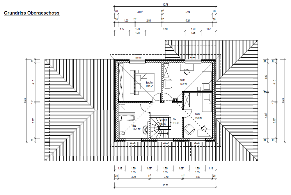

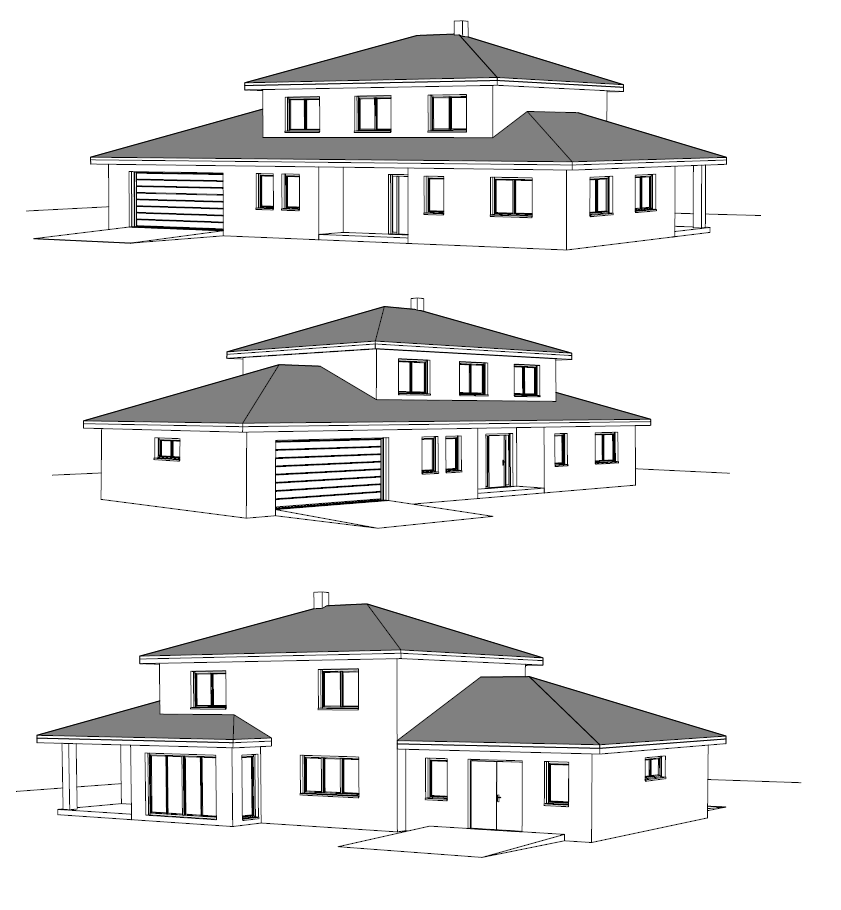

Hallo Zusammen,
ich habe nun Angebote von 2 Firmen vorliegen - Anbieter A 340k€, Anbieter B 490k€
Im Grunde haben beide Angebote für ein und dasselbe Haus erstellt. Aufgrund zeitlicher Unterschiede in der Angebotserstellung und unserer Findungsphase gab es kleine Veränderungen am Grundriss, aber ich möchte meinen, dass es nicht in einer Differenz von 150k€ münden kann. Anbieter B hat im Vorgespräch recht offen über Anbieter A hergezogen bzgl. der Qualität der ausgeführten Arbeiten und hat seinerseits zu verstehen gegeben, dass regelmäßig Weiterbildungen besucht werden und als Beispiel nannte er Übergänge zwischen Fenster und Wand, bei denen gerne gepfuscht wird.
Ich möchte ein Massivhaus bauen und dementsprechend möchte ich auch eine solide Basis mit guter Qualität im Material als auch in der Ausführung. Aber 150k€?
Ich habe mal die Kosten gegenüber gestellt.
Bei Anbieter A fehlen die Elektroarbeiten (lt. Aussage vom Anbieter soll ich 6k€ dazurechnen) und bei Anbieter B dafür die Treppe und die Innentüren habe ich auch nicht gefunden, dafür sind Baustrom und Bauwasser schon dabei.
Von Anbieter A habe ich auch noch eine Bauleistungsbeschreibung bekommen.
