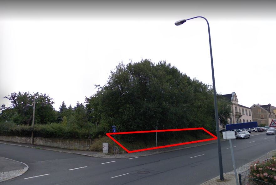

Wir bauen an einer mittelgroßen Straße. Auf dem von Nordwest geschossenen Foto habe ich die Böschung, die vom Grundstück runter zur Straße führt, rot markiert:

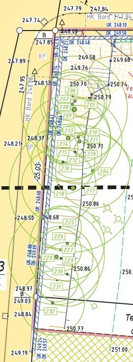

Auf dem Lageplan (nach Norden ausgerichtet) sind die verschiedenen Bäume zu sehen (es sind alles Pappeln) und auch der Hang mit Höhenmetern eingezeichnet:
Leider ist der Wuchs nicht ganz so stark wie es auf dem Foto aussieht, besonders im Herbst & Winter ist es dort eher kahl und man kann problemlos hindurchschauen. Entsprechend hoch ist auch die Beschallung durch die Straße.
Unsere Idee war nun, die Pappeln auf ca. 4-5m Höhe zu kappen bzw. abzubrechen und quer hinzulegen, so dass sie weiter austreiben und wir mit der Zeit eine natürliche "Hecke" erhalten. Zur Verstärkung überlegten wir uns, unten am Hang Tannen zu pflanzen, da diese auch gut gegen Blicke und Schall schützen und auch im Winter eine gute Figur machen.
Auch diese sollen nach maximal (!) 4-5m über unserem Grundstück gekappt werden, einerseits um die Pflege in erträglichem Maß zu halten, andererseits um die Westsonne nicht zu stark zu beeinträchtigen.

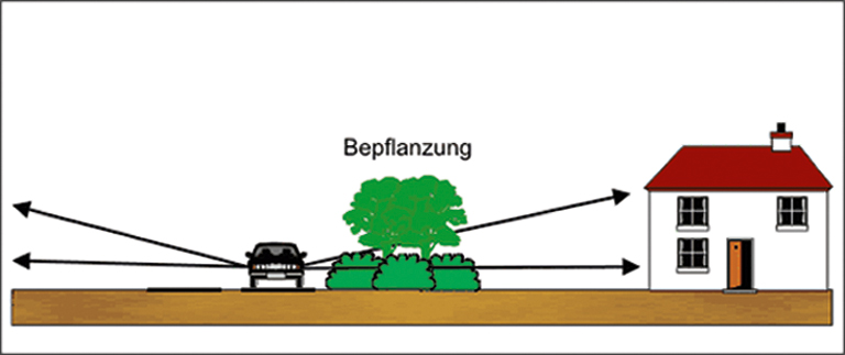

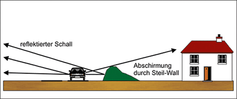

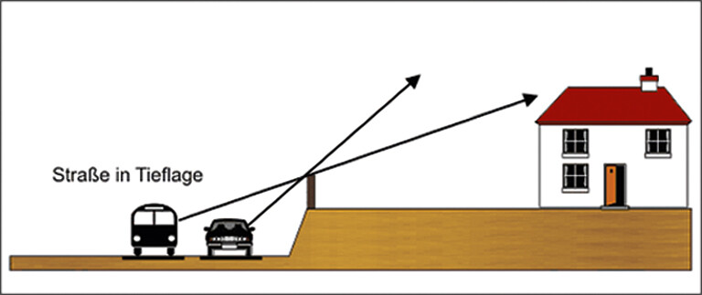

Wäre es in dem Fall vielleicht sinnvoller, den Hang etwas aufzuschütten und damit einen "Lärmschutzwall" zu erreichen, oder am oberen Ende ein kleines Mäuerchen zu bauen?
Die Straße befindet sich ja schon 1.5 bis 3 Meter tiefer als das Grundstück. Also etwas in die Richtung:
Am Gebäude wird ohnehin Schallschutz angebracht, aber es geht uns hauptsächlich um den Garten, der hinter den Bäumen beginnt.
