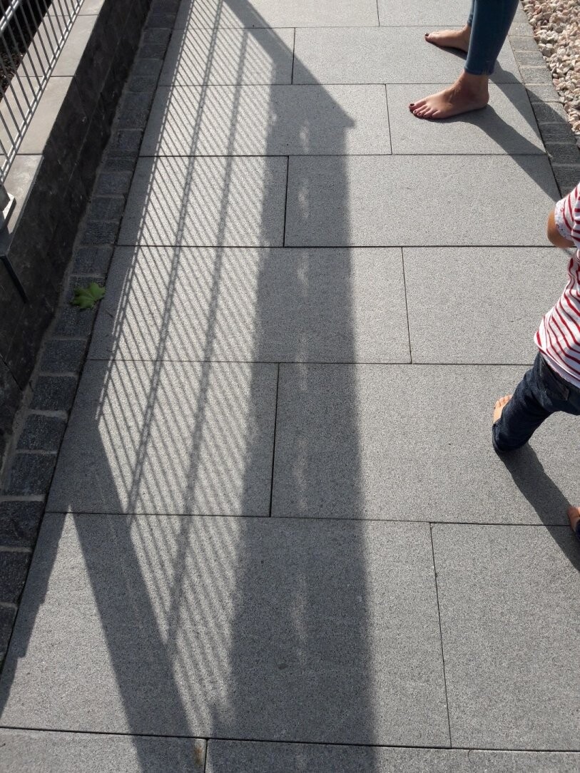

Moin!
Bei uns geht es nächste Woche doch nun endlich mal mit den Gartenarbeiten los. Entgegen unserer ursprünglichen Planung werden wir die Terrasse nun direkt mit anlegen lassen.
Daher sind wir gerade eifrig mit Steine schauen beschäftigt, bis jetzt hatten wir, nachdem wir uns von der Holzterrasse aus verschiedenen Gründen verabschiedet hatten, meist Betonsteine oder Feinsteinzeugplatten im Auge. Nun sind wir beim örtlichen Baustoffhändler für Granitplatten gestolpert, die uns super gefallen.
Wir waren ziemlich erstaunt über den Preis, brutto kosten die etwa 40 €/qm und sind damit günstiger als die meisten schönen Betonplatten. Vorher hatten wir Natursteine überhaupt nicht auf der Rechnung.
Nun die Frage: Wie empfindlich und pflegeintensiv sind Granitplatten im Außenbereich im realen Leben? Dass die alle 1-2 Jahre imprägniert werden müssen, wurde mir schon gesagt. Aber reicht das für ein sorgenfreies Leben aus, oder muss man da immer noch jeden Fettfleck oder Rotweinspritzer vermeiden, weil man das nie wieder weg bekommt?
Muss ich die alle 3 Monate abschrubben wie ein Irrer, weil die sonst vermosen? Die Oberfläche ist halt deutlich rauer.
Viele Grüße,
Andreas
Hm, wir haben Granitplatten, die sehen auch so aus wie auf dem Foto, weiß aber nicht, was Du jetzt fragst [emoji15]
Die sind Natur, die sind nicht imprägniert, die sind draußen.
Wir haben bis heute ( nach 3 Jahren) noch nichts gemacht, wüsste auch nicht, was wir da imprägnieren sollen.... und ja, man sieht jetzt auch leicht etwas , was mal gebürstet werden kann. Bis jetzt stört es der pingeligen Bauherren (mich) nicht

Wenn schon Granitplatten, dann sicher nicht imprägnieren. Das ist einfach sinnfrei. Es ist ein Naturprodukt und so sieht es auch aus. Bei dem Preis frage ich mich allerdings, woher die kommen. Kann eigentlich nur (und die Farbe lässt es vermuten) China sein.
Da hätte ich persönlich schon meine liebe Mühe. In unseren Alpen gibt es genug Granit. Die sind halt ein wenig teurer. Eine weitere Alternative wären wilde Platten, welche verfugt werden: Da ist allerdings das Verlegen deutlich teurer.

Moin,
ok, das war vielleicht zu viel Tippen und zu wenig Frage:
Die Frage für uns ist, wie empfindlich ist Granit in Bezug auf Verschmutzungen?
Wenn man etwas nachliest, kommen da gleich so Horrorstories wie:
"Saugt Flüssigkeiten auf wie ein Schwamm, ein Tropfen Rotwein gibt einen Fleck, denn du nicht mehr wegbekommst. Fett ist fast noch schlimmer"
"da die Oberfläche etwas rau ist, neigt das fürchterlich zur Algenbildung"
usw.
Also, stimmt das so, oder ist das halb so wild?
Und warum sollte Granit aus China schlechter sein? Das Zeug ist ein paar Millionen Jahre als, da kann "Made in China" noch nicht viel versaut haben. Wir wollen auch bewusst so eine helle Farbe, da wir im Sommer auf der Terrasse eigentlich nur barfuß laufen. Die darf also nicht zu heiß werden.
Viele Grüße,
Andreas
Knallkörper
Der Preis ist normal bis günstig. Du kannst imprägnieren oder auch nicht. Niemand würde auf die Idee kommen, Natursteinpflaster (Katzenköpfe) zu behandeln. Auf solchen Platten fallen Flecken aber eher auf. Das Imprägnieren ist draußen keine große Sache und kostet dich vielleicht 30 Euro.
