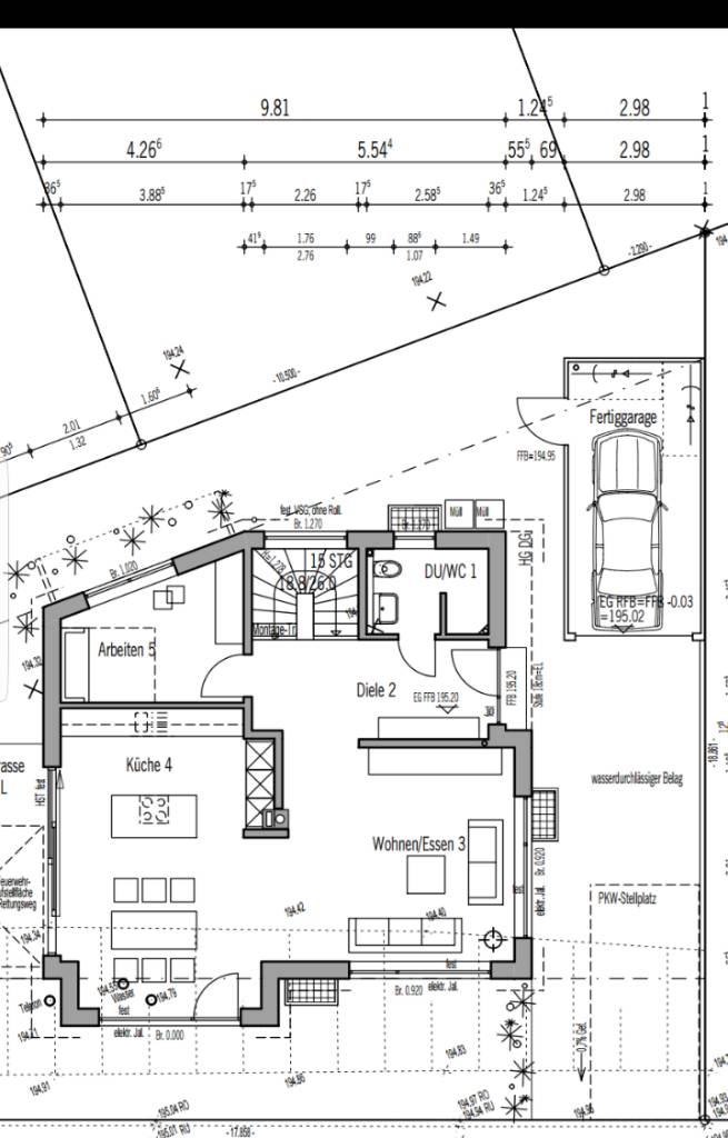

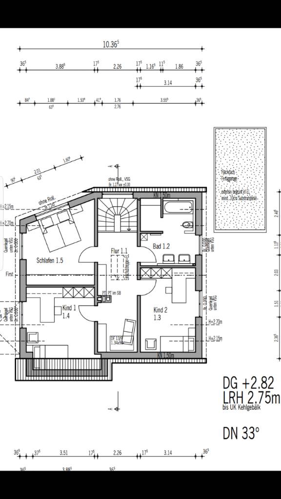

Grundriss Entwurf Erdgeschoss und Obergeschoss
4,80 Stern(e) 5 Votes
kuzu_kuzu
Hier zwei Bilder zu unserem Grundriss EG und OG, was haltet ihr davon? Was könnte man besser machen.
Liebe Grüße
Grundrissplan eines Hauses mit Küche, Wohnen/Essen und Dusche/WC
Grundriss eines Wohnhauses mit Schlafzimmern Bad Flur und Treppenbereich in 2D
Nordlys
Nordlys

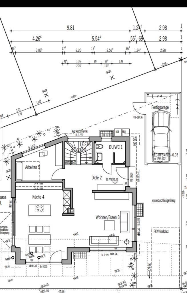

Die schiefe Wand find ich toll. Das das WZ zum Flur keine Tür hat, finde ich sinnbefreit. Ist mal ein Haus, dass etwas anders ist. Karsten
Die schiefe Wand entstand aufgrund des schief geschnittenen Grundstücks.
Dafür sei dem Grundstück Dank, das sieht angenehm "anders " aus.

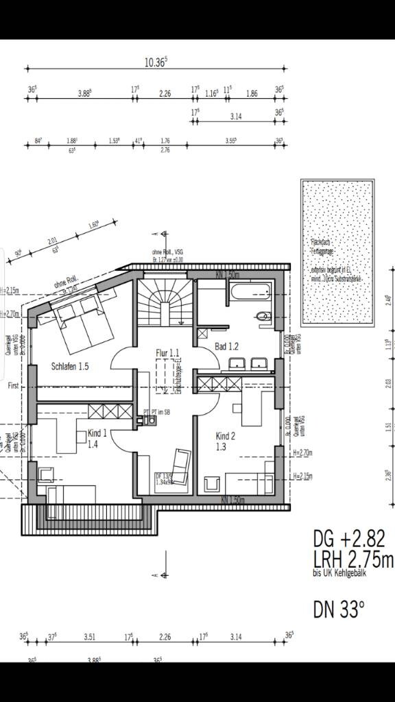

Den Winkel bei "Kind 1" finde ich noch verbesserungswürdig. Ich nehme an, es gibt einen Keller ? - sonst fehlte mir der HAR/Hauswirtschaftsraum.
Für welche Patienten / Besucher ist der Wartebereich zwischen den Kinderzimmern gedacht ? ;-)
Nordlys
Nordlys
Och, grosser Flur ist schon gut. Die Carrerabahn können sie da zum Beispiel aufbauen. oder ne Mattell Hot Wheels Strecke.
