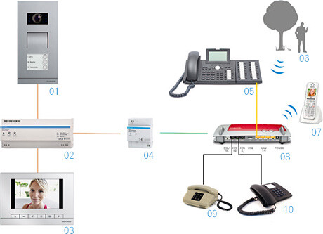

ebenso noch nach Komponenten bei Buschjäger und Ritto geschaut und folgendes gefunden:
Busch-Jäger
- Busch-Welcome Türstation 120€
- Busch-Welcome Systemzentrale mini 118€
- Anbindung an Türstation
- Busch-Welcome Telefon-Gateway 180€
- Anbindung an Systemzentrale sowie an Fritzbox
- zzgl. Unterputzdosen, unklar welche
- hier gibt es endlich auch mal eine Grafik bei Busch Jäger, sodass ich glaube alle Komponenten getroffen zu haben (siehe Anhang)
