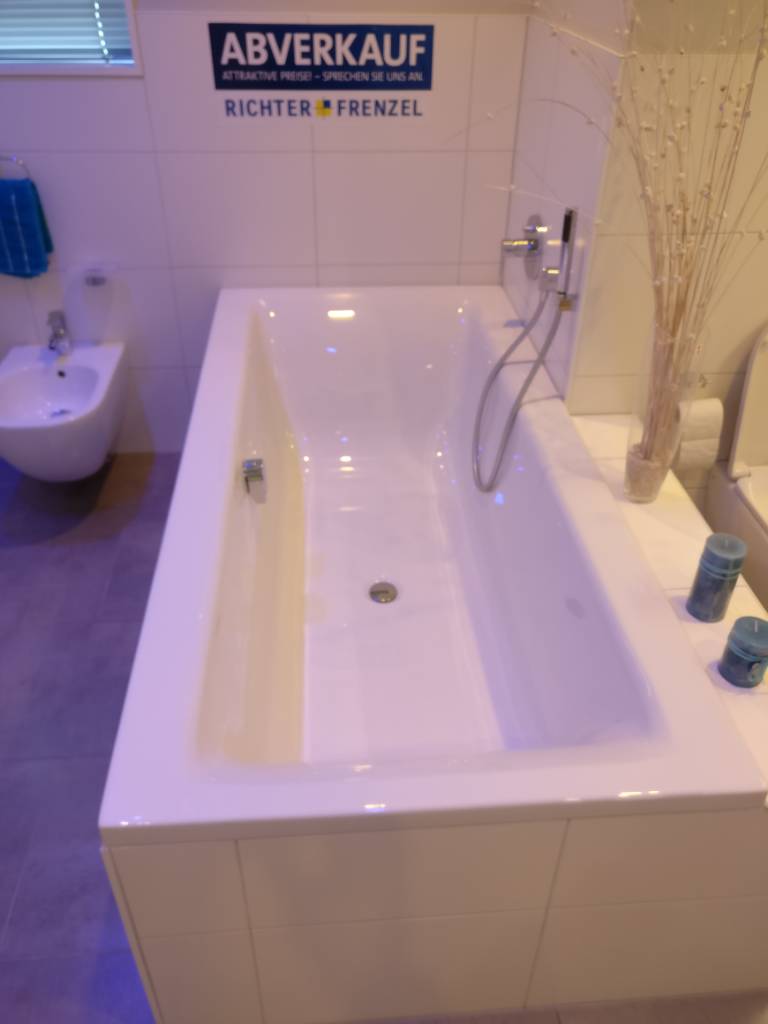

Wir wollten uns zunächst auch für eine Stahl Badewanne entscheiden. Grund hierfür war die Robustheit und dass wir derzeit auch eine haben und zufrieden sind. Das Gefühl, dass es scheinbar etwas kühler ist, stört uns nicht. Letztendlich ist es nach einigen "Probeliegen" eine formschöne Acrylwanne von Richter und Frenzel geworden.
