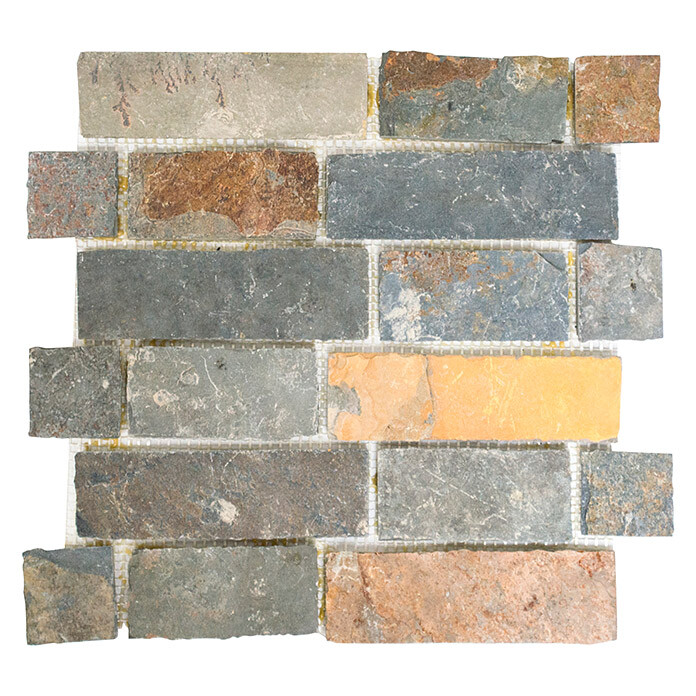

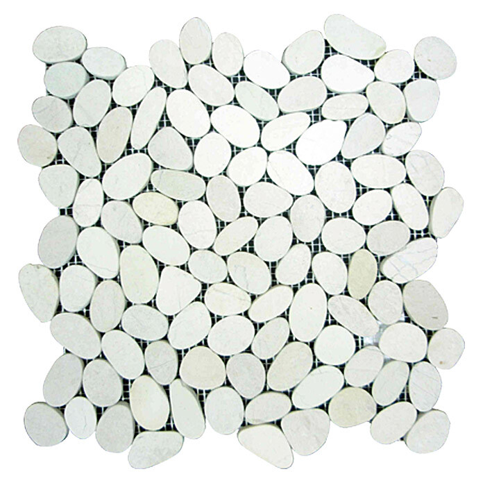

Ich würde gerne anstatt alle Wände im Bad zu Fliesen, nur den Teilbereich um die Badewanne Fliesen. Die Vorbehandlung ist mir klar. Ich wollte so etwas in der Art einbauen:
Mehrfarbiges Naturstein-Mauerwerk mit rechteckigen Bruchsteinen als Wandverkleidung.
Viele weiße, ovale Tabletten liegen auf einem Drahtgitter.
ist dies Ratsam, wenn man in diesem Bereich auch duschen wird?
