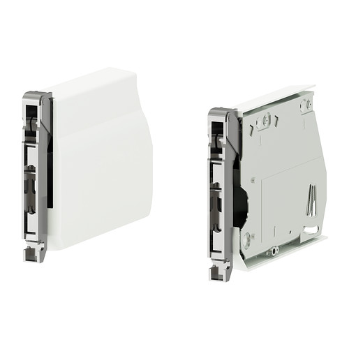

Hallo.
Hat jemand von euch horizontale Wandschränke und kann mir sagen, wie viel Platz über dem Schrank frei sein muss, damit die Tür (H40 und H60) mit Griff öffnen kann, ohne an die Decke zu schlagen?? Oder kann man die Scharniere auch so justieren, dass die Türen bei 90°-Winkel bereits offen stehen bleiben?
In der Anleitung steht leider nichts dazu (aus dem Bild 7 auf S. 11 werde ich nicht schlau).
Danke & Gruß!

Oder kann man diese Scharniere auch so justieren, dass die Türen bei 90°-Winkel bereits offen stehen bleiben? (
Ja, das geht. Habe ich bei mir so gemacht, sonst käme ich an die Klappe zum Schließen nicht mehr ran.

Oh super! Wir würden nämlich nach aktuellem Plan nur noch ca. 5-6 cm über den Schränken freihaben, daher gut zu wissen, dass es auch mit 90° reicht. Wir kämen an diese Schränke zwar eh nur mit Trittleiter ran, aber da darauf stehend möchte ich ungern einer 60x60-Drehtür ausweichen müssen.

Noch eine Frage zum Scharnier: ich möchte eine horizontale 100x40er Tür über drei Schränke ziehen: 20-60-20.
Würde es reichen, im 60er-Schrank das (große?) Scharnier zu verwenden und die Tür steht links und rechts 20 cm über? Oder muss ich 3-4 Scharniere insgesamt verwenden?
