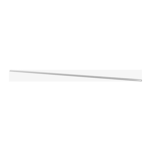

Von der Spülmaschine kann es an der Stelle nicht kommen. Da stand wohl eher unbemerkt etwas Wasser darauf.
Sinnvoll reparieren kann man es eher nicht. Verhindern lässt es sich mit einer Wandanschlussleiste.
Lange, dünne silberne Stange mit leichter Neigung vor hellem Hintergrund
