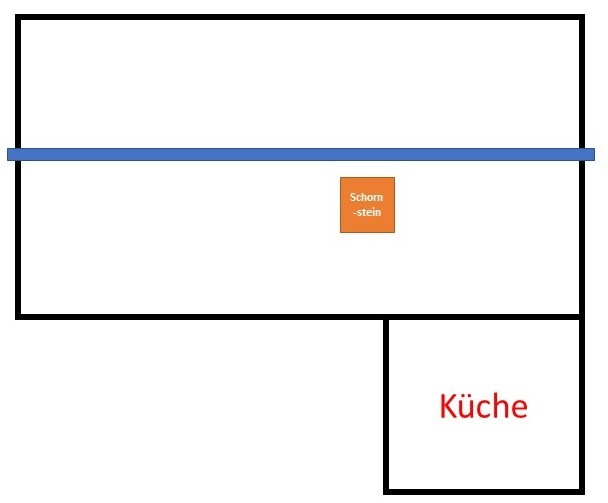

Wir planen aktuell unseren Umbau bei dem auch ein Schornstein inkl. Feuerstelle nachgerüstet werden soll.
Grundriss eines Hauses mit Küche unten rechts, blauer Balken und orangefarbenem Schornstein.
Ich habe das mal sehr schematisch dargestellt... Der blaue Strich ist der First.
Der Schornstein soll in der Raummitte platziert werden (nach Aussage des Schornsteinfegers ist dies besser als ein Außenkamin, ebenso aufgrund der neuen Verordnung für Schornsteine bzgl. Platzierung und Überstand über First).
Nun haben wir die Überlegung in der Küche eine zusätzlich "Feuerstelle" d.h. einen Holzherd zu installieren.
Dieser benötigt logischerweise ja auch einen Anschluss an den Schornstein...
Ich möchte es vermeiden hierfür einen 2. Außenkamin installieren zu müssen der ja dann - wieder mit Bezug auf die neue Verordnung - extrem hoch sein müsste.
Welche Möglichkeiten gibt es ein Rohr innerhalb des Gebäudes zu verlegen um die Absage des Holzherdes in den Schornstein abzuführen?
Aktuell habe ich nur das Bild im Kopf das wir entlang der Dachschräge ein schwarze Ofenrohr verlegen müssten...
Oder gibt es hier ggf. noch ganz andere Möglichkeiten? Eventuell außerhalb des Gebäudes?
Gruß und Danke

Bist du dir Sicher, dass du 2 Öfen an einen Schornstein anschließen darfst? Hab noch so wage in Erinnerung, dass unser Schornsteinfeger deswegen Probleme gemacht hat...
Grundstück. kann man eine Mehrfachbelegung vornehmen. Aber es sind diverse Vorgaben einzuhalten. Auch abhängig ob mit Lüftungsanlage gebaut/umgebaut wird, eine Abgasanlagenbemessung muss m.W. vorgenommen werden, Leitungslängen und -wege sind zu beachten usw.
Eine Antwort auf Deine Frage gibt es ausschließlich vom abnehmenden Schorni. Hier leider nicht, das wäre leichtsinnig.

Hi, vielen Dank für eure Rückmeldung.
Dann werde ich das wohl mit dem Schornsteinfeger klären müssen. Bisher weiß der nur vom Kamin und einer Feuerstelle...
Ich dachte nur ich hole mir hier schon mal Ideen und Anregungen ein ;-)

Zwei (sogar bis zu drei) Öfen an einem Kamin sind m.w. relativ unproblematisch möglich, das sollte man aber mit dem Schorni klären. Im Zweifelsfall wird der Kamin etwas breiter und bekommt zwei Züge? Man kann aber nicht ewig lange Zuleitungen bauen:
"Als allgemeine Faustregel kann man aber die 1-zu-4-Regel zur Hand nehmen. Diese besagt, dass die Länge des Rauchrohres zur Länge des Schornsteins 1 zu 4 betragen sollte. Bei einer maximal verbauten Länge von 3 Metern sollte der Schornstein demnach 12 Meter hoch sein" (Quelle eine Internetseite mit "O", die so heißt, wie das Gerät, wo man Holz einlegt.)

ein Rohr quer durch die Küche und Wohnzimmer sieht absolut bescheiden aus und würde ich nie machen. Ein Außenkamin kann man relativ einfach selber machen als Bausatz, zur Not auch 2 Mal. Vorteil ist da auch die externe Verbrennungsluft. Wenn Innenkamin dann an der Wand zur Küche.
