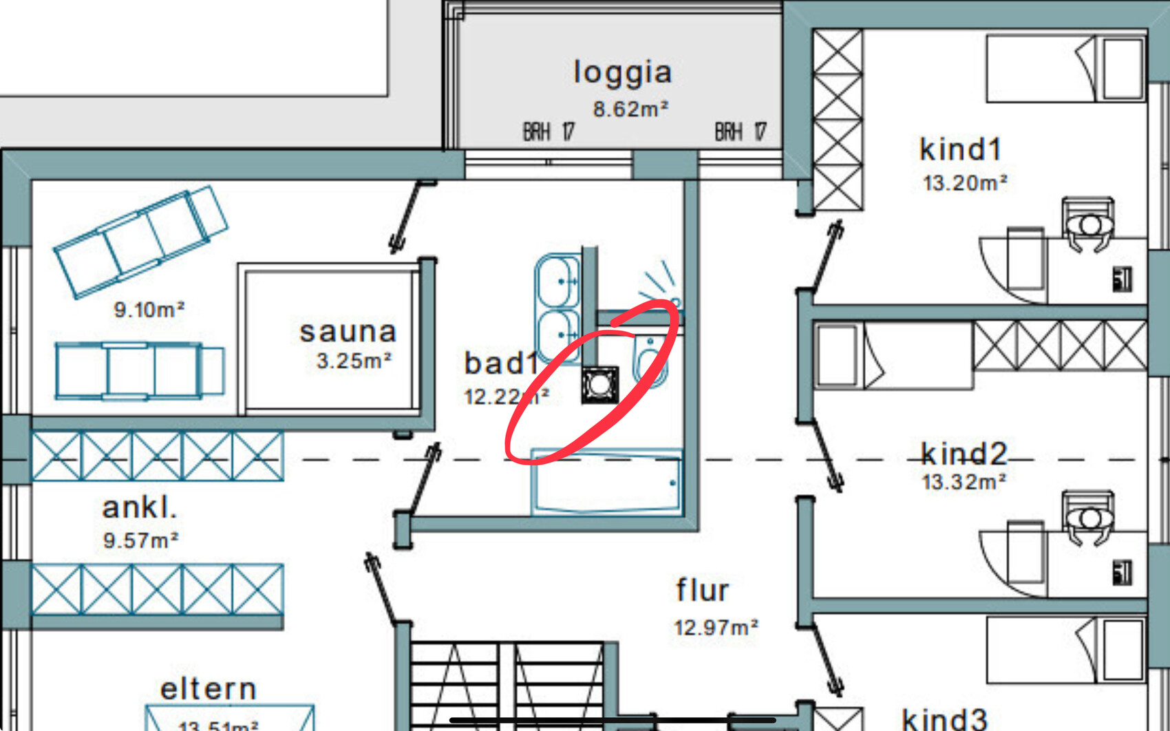

Natürlich geht das. Ich sehe da aber schon einen Unterschied aus eigener Erfahrung. Ja, meine 3 Kids mussten auch mit kleinen Zimmern auskommen. Schön war es nicht, aber wir hatten auch nur ein kleines Haus. Wenn beim großen Sohn 5 Kumpels waren, war es einfach eng. Und er hat sich mehr als einmal ein größeres Zimmer gewünscht.

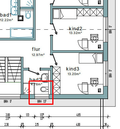

Und bei 200 qm ist es einfach nicht nötig. Für mich ist es unverständlich, sich selbst ein großes Schlafzimmer mit Ankleide, Sauna und großem Bad zu gönnen, den Kindern aber nur sehr wenig Platz zuzugestehen. Die Kinder müssen sich zu dritt ein Winzigbad nur mit Dusche teilen (wird lustig, wenn der 1. Freund/Freundin mit übernachtet), während die Eltern sich ein Riesenbad mit Sauna und Badewanne gönnen.
Da stimme ich Dir voll zu. Gerade weil das alles Fläche sind, die die Eltern nur selten am Tag nutzen, die Kinderzimmer aber gerne auch mal in Dauernutzung sind (insbes. am Wochenende).
Hihi, stelle mir gerade vor, wie meine drei Mädchen jeden Morgen bei den Eltern am Doppelwaschbecken (warum haben zwei Eltern zwei Waschbecken und drei Kinder nur eins?) stehen und sich ewig lang fertig machen, da im Kinderbad nur ein Waschbecken ist.

2D-Grundriss eines Hauses mit Sauna, Bad, Loggia und Kinderzimmern
Für mich ist das nämlich die Krönung eines nicht durchdachten Hausentwurfes mit vielen Ecken und Kanten.

.. die Ecke war mir auch ins Gesicht gesprungen ... und dann dieser Riesenelternkomplex und das Mini-Bad für bis zu 3 Kinder .. mit den Toiletten und bequemer Nutzung hat es der Architekt nicht so 😎
2D-Grundriss einer Wohnung mit markiertem Badezimmerbereich

Hast Du echte Möbel eingezeichnet ? Das ist überaus wichtig. Der Berteich Kamin/Essen/WZ mit dem Eck ist nicht wirklich komfortabel, besonders dann, wenn Hitze aus dem Kamin kommt; aktuell ist das äußerst vollgestellt und 33qm ist da auch nicht gerade üppig viel Platz, dafür brummen die 18qm im Küchenquadrat, das Du dann wie möblieren möchtest? Auch hier bitte genau sein mit Maßen.
Hast Du Dir schon Gedanken über Stellflächen gemacht im WZ/Esszimmer, evtl. vorhandene Möbel, auch das unbedingt schon jetzt. Aktuell ist da nicht viel aber vlt. ist das ja auch bewusst...., wir haben auch nicht viel, sind aber zu zweit.
Der Eingang ins Haus gefällt mir gar nicht, der lange Schlauch, dann der Kaminklops, der oben vorm Clo steht....das könnte einladend und richtig offen mit Blick nach draußen sein.
Ist ja schon Vieles gesagt, dem ich überwiegend zustimmen kann . Loggia im OG aber wenn schon dann doch bitte mit Nutzung direkt von der Sauna aus. Aktuell kriegst Du ja nen Drehwurm bist Du dort angelangt bist von der Sauna.
Bad wird unnötig eng gemacht, Clo völlig unpassend dort mit gefakten Maßen, das würde so nie passen. Alleine daran soltest Du merken, dass aktuell noch eher Glanzprospektqualität hast und keinen wirklich schlüssigen Plan.
Tür zum Schlafzimmer falsch herum bzw. läuft man gg. die Trennwand.
Wir haben hier etwa 9qm Badgröße mit großer, begehbarer Dusche und großer Wanne plus Waschmaschine. Insofern verstehen ich überhaupt nicht, wie man über 12qm Badfläche zweimal so verzwirbeln kann, dass beide Male sowas rauskommt mit Ecken und Kanten.
