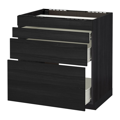

Ich verzweifle ein wenig an dem Schrank:
Wie befestige ich das obere Brett über den Schubladen? Da gibt es ja auch noch was zum ausziehen (NYTTIG - Artikelnummer: 302.432.95) aber mir ist nicht ganz klar, wie das Brett daran zu montieren.
Danke für jeden Hinweis,
Gruß, Svenja
Phili
Die obere Schubladenfront (Blende) befestigst du mit Winkeln. Siehe Montageanleitung Schrank, letzte Seite.
Nyttig ist die untere Kochfeldabdeckung. Die ist nicht zum Ausziehen. Die wird auch mit Winkeln befestigt. Siehe Montageanleitung Nyttig.
I
IKEA-Experte
Hallo, die NYTTIG Abdeckung wird in die Halterungen geschoben, wird dann aber fest fixiert. Die obere Front befestigst du mit den Haltewinkeln 124535 die dem Korpus beiliegen.
