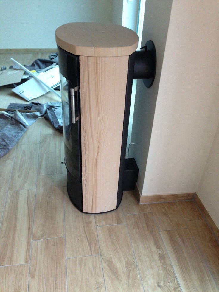

das bohren der löcher (Abluft + zuluft) kann man vorher machen, sieht aber ggf. schlechter aus als notwendig. gerade wenn der Kamin auch Abluft nach hinten hat muss die Bohrung dahinter schon ziemlich genau sein. wenn man natürlich mit einen rohrstück nach oben rausgeht und dann einen winkel, ist die Höhe nebensächlich. sieht aber auch nicht so schön aus.

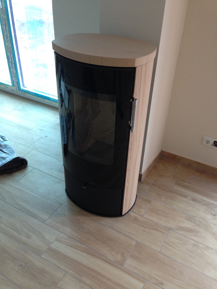

anbei 2 Bilder von unseren Kamin. wir haben Abluft nach hinten und zuluft direkt am Boden.
Runder Kaminofen mit Holzverkleidung und Glasfront steht im Zimmer neben der Wand.
Kaminofen mit runder Holzfront und schwarzer Glastür steht in Wohnungsecke neben Fenster.

Danke das beruhigt mich. Dann lasse ich die Löcher auf jeden Fall vorher bohren. Ich habe den Hark 1/223.0 da gibt es keine sichtbaren Rohre

der Kamin sieht richtig schick aus. viel spass damit. viel Glas bedeutet aber auch viel putzen ^^
