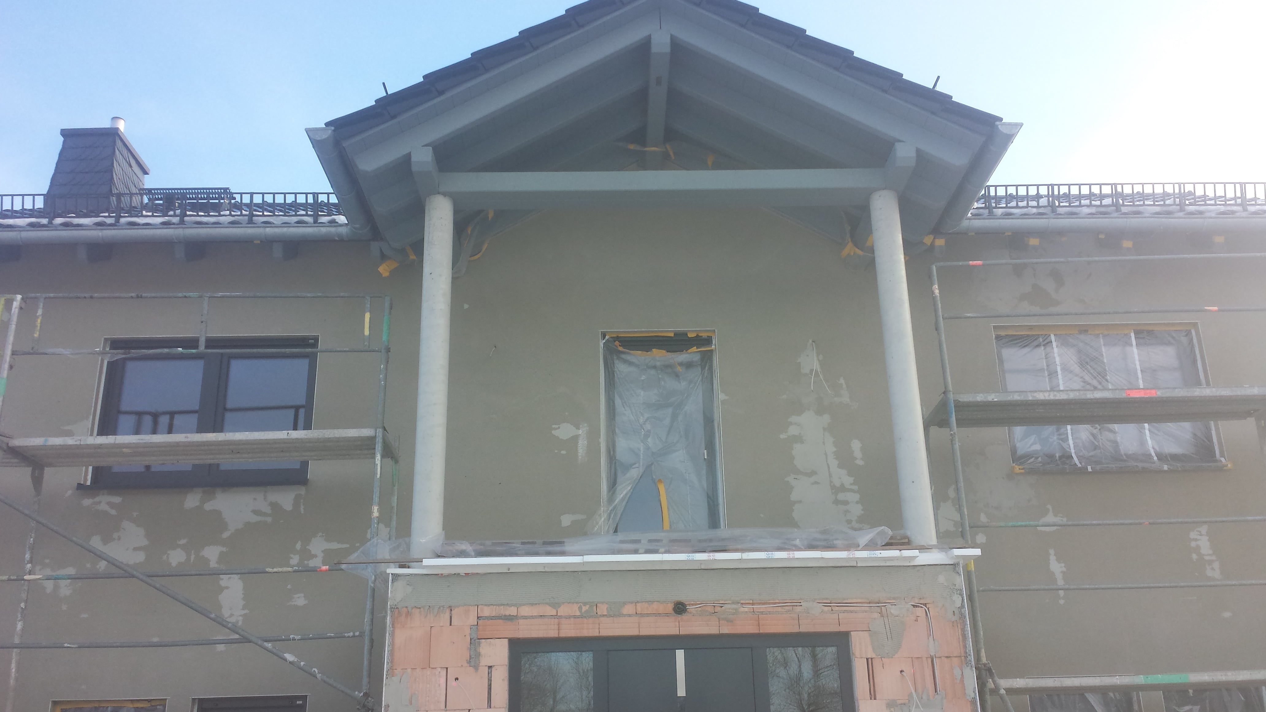

Wir haben 2015 mit einem Neubau begonnen, der einen kleinen aber ärgerlichen Baumanger aufweist.
An der Westseite unseres Hauses haben wir einen Anbau (Flurverlängerung) gemauert. Auf diesem Anbau liegt eine Filigranbetondecke (20cm stark). Darauf wieder rum stehen zwei Betonsäulen, die eine kleine Gaube stützen (siehe Bild 1). Die Betonsäulen stehen lot über der Mauer des Anbaus (sprich, sie sind auf dem Balkon nicht eingerückt)

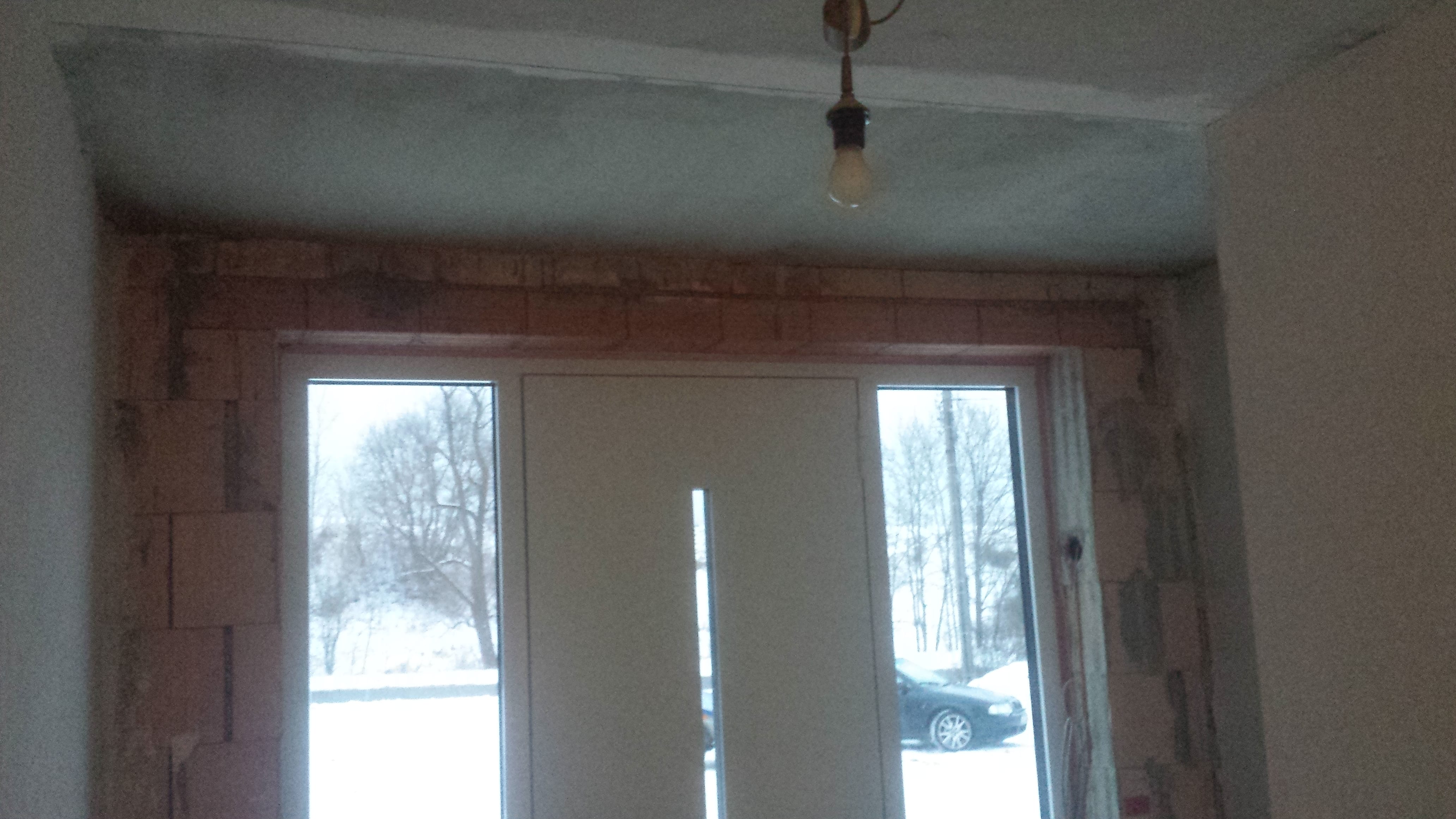

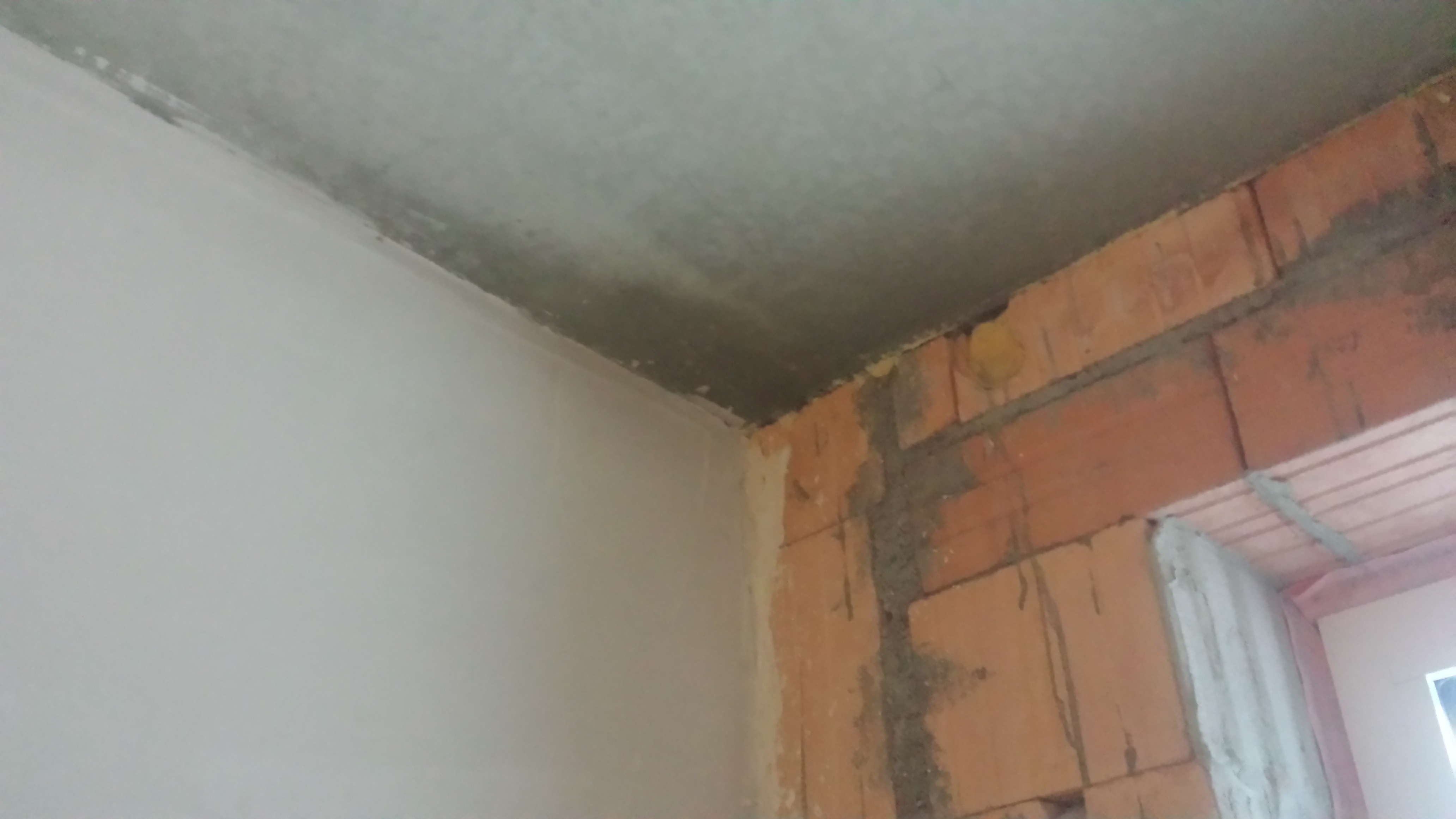

Nun zum Problem: Durch die Betonsäulen wird scheinbar soviel Kälte in die Decke eingeleitet, dass sich in den Ecken des Anbaus Kondenswasser bildet (Bild 2-3). Im ganzen Haus findet man sonst nirgends Kondenswasser.
Ich muss dazu sagen, dass der Balkon von oben noch nicht gedämmt und abgedichtet wurde. Aber ich möchte nicht NUR darauf vertrauen!
Was kann ich hier nachträglich tun, um den Schaden zu minimieren!? Bitte helft mir mal auf die Sprünge!

Moin,
ich fürchte, das dämmen des Balkons wird dir nichts nützen. Die Säulen kühlen in der Luft ab und leiten die Kälte dann lustig in die Betondecke (thermisch richtig: die leiten die Wärme aus der Betondecke an die umgebende Luft ab). Wenn die nicht thermisch irgendwie von der Decke entkoppelt werden, wird sich daran auch nicht wirklich etwas ändern. Das ist so eine ganz böse Kältebrücke.
Sind die fest mit der Decke verbunden (als Verband gegossen?) ? Oder sind das Fertigelemente, die einfach nur auf die Decke gestellt wurden?

Jin85
Die Säulen sind "nur" auf die Decke gestellt. Wir hatten die Betondecke angebohrt und die Armierungseisen eingeklebt. Danach haben wir die Armierung geflochten und das ganze mit Hilfe von Papprohren ausgegossen.

AOLNCM
AOLNCM
Erst die Decke von oben dämmen.
Die Säulen können auch zusätzlich im Anschluss etwas gedämmt werden.
Dazu z.B. nach "Säulenverkleidung aus Styropor" googeln.
Damit kann eine Säule verschönert und zusätzlich etwas gedämmt werden.
Mit Kapitell kann der Übergang zur Betondecke zusätzlich etwas mehr gedämmt werden.
