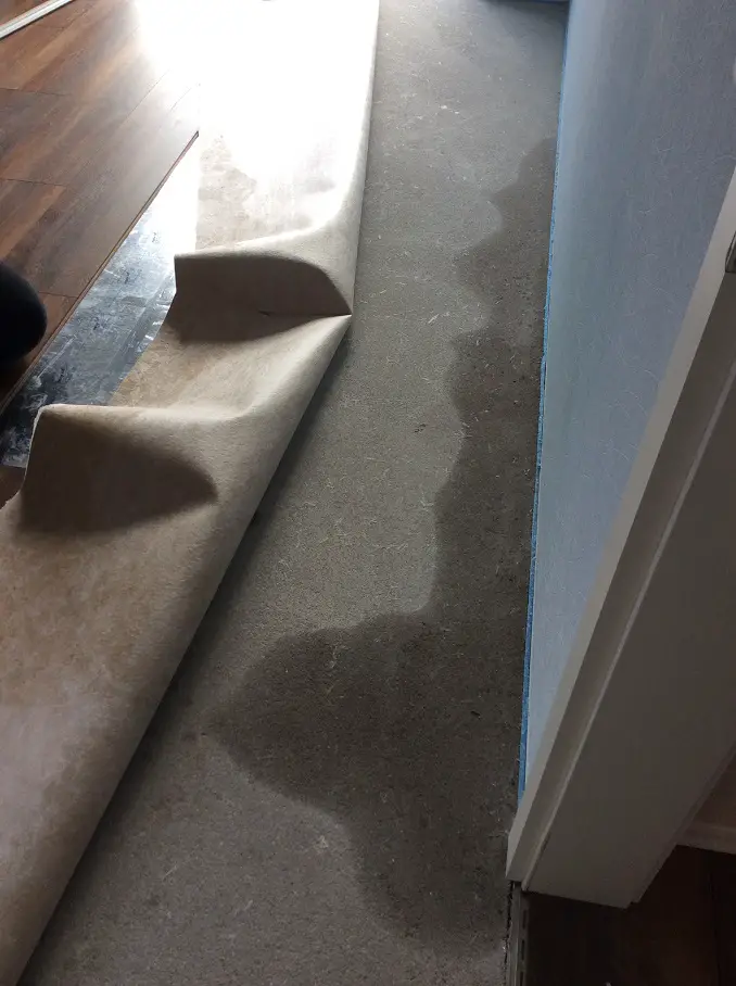

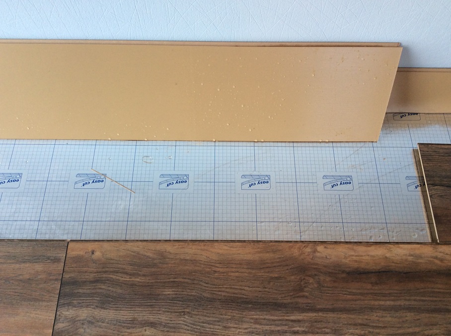

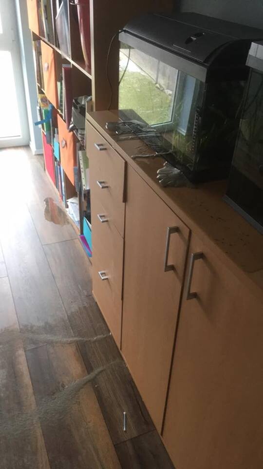

bei uns ist heute das aquarium kaputtgegangen und das wasser trat komplett in einen schwall raus. Versicherungen haben wir, allerdings könnte man sich ggf. die gebäudeversicherung sparen (gibt ja prozente wenn man nichts in anspruch nimmt und man hat eh nur 2-3 versuche bis zur kündigung ^^).
ich habe alles weggenommen und das Laminat aufgenommen. anbei ein paar bilder.
meint ihr, das 1-2 wochen estrich heizen (fußbodenheizung ist ja vorhanden) ausreicht und das thema ist durch? habe derzeit Heizung auf 5 von 6 stehen und natürlich die folie so umgeschlagen wie auf den bild. oder muss man da mit nen richtigen bautrockner ran mit allen pi pa po ?
das laminat ist zu retten, genauso die folie und sonst alles.
der schrank ist völlig hin, dafür haben wir neben deren inhalt eine hausrat.

Hi,
was ist das für ein Estrich? Auf dem Bild sieht es aus wie eine Holzplatte?
Und wie lange stand das Wasser darauf?
Wenn es ein Zementestrich ist, würde ich mir keinen so großen Kopp drum machen. Ist ja zum Glück Winter. Ordentlich heizen und viel lüften und dann einige Wochen so offen lassen. Wenn du ganz sicher gehen willst, kannst du ja nach 3-4 Wochen noch eine CM Messung machen.

Ohje, das ist bei mir ne Horrorvorstellung, falls das bei uns mal passiert, unser Becken ist etwas größer. Haben eure Fische überlebt?
Die Frage wurde schon gestellt, entscheidend wird wohl sein, wie lange das Wasser stand, also Zeit hatte in den Estrich zu ziehen.
Payday
der schaden wurde unter 12stunden entdeckt. die fische sind alle tot, das becken ist völlig leergelaufen.
wo soll da Holz sein? auf den einen bild sieht man den estrich doch genau mit hochgenommener schallschutzfolie.
Das ist wohl Wunschdenken, schließlich ist Laminat nichts anderes, als harzgetränkte Pappe.
