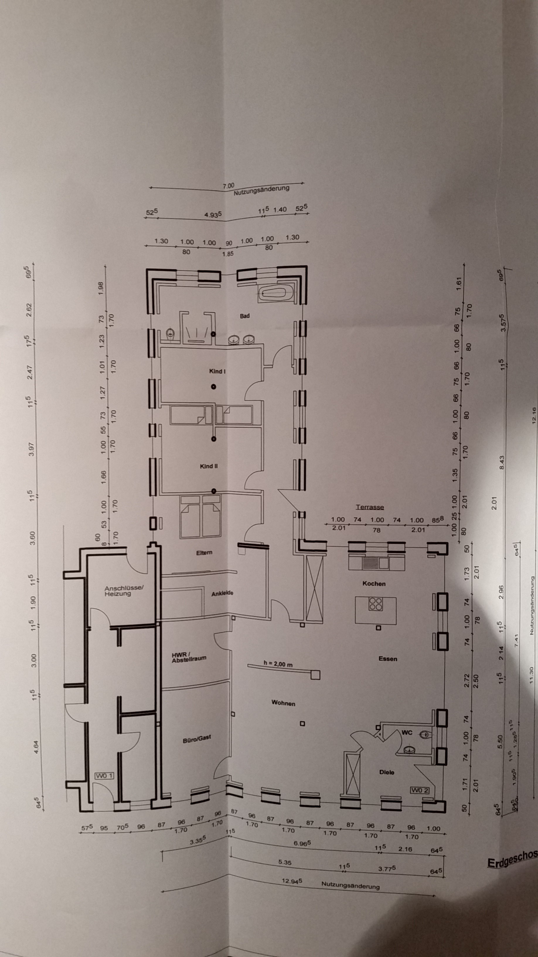

Hallo Zusammen,
meine Freundin und ich planen aktuell auf dem Landwirtschaftlichen Hof meines Vaters eine Umnutzung eines bestehenden alten, seit 20 Jahren ungenutzten, Viehstall zu Wohnzwecken umzubauen.
Wir haben bereits beigefügten Grundriss erstellt und würde gerne Eure Meinungen hierzu hören.
Folgende Infos noch zu dem Grundriss:
- An der Unterseite ist die Auffahrt und es führt eine wenig befahrende Straße dort entlang;
- Ausbau nur EG ca. 200 qm Wohnfläche;
- links grenzt der Stall direkt an das bestehende Wohnhaus;
- der Eingang liegt unten rechts;
- rechts geht der Hof weiter (Maschinenhalle etc.)
- nach hinten raus ist ein Feld was uns selbst gehört.
Benötigt Ihr noch weitere Infos? Immer her mit den Fragen?
Wie ist Euer Eindruck von dem Grundriss? Was würdet Ihr anders machen? Was sollte man auf jeden Fall beachten?
Danke schonmal für Eure Antworten.
Tolle Idee- tolles Projekt.
Allerdings solltest Du den Plan auch plan ablichten, da er in seiner schmalen und langen Form doch zu viel verzerrt angezeigt wird.
Grüsse
Grob zu sehen:
Die Diele würde ich etwas vergrößern. Wenn für vier Personen im Winter die ganzen Schuhe und Mäntel untergebracht werden sollen, wird es eng und schnell landet die Garderobe auf den Esszimmerstühlen.
Das Hauptbad würde ich zwischen Eltern und Kinder setzen. Zum einen besser für kurze Wasserleitungen, zum anderen kurze Wege zum Gebrauch, sowie Puffer Eltern/Kind.
Eltern bitte über Ankleide zu begehen, sonst wird es rücksichtslos dem noch Schlafenden ggü.
Wo ist denn Norden?
Zeichnet mal eure Möbel ein und schaut, ob es passt.
Grüsse
wilsumer
Kind 1 hat leider nur 1 Fenster. Dies ist allerdings als Bodentiefes Fenster geplant. Das sich das Bauvorhaben im Außenbereich befindet, sind wir teilweise etwas gebunden. Die äußere Gestalt muss weitestgehend gewahrt werden.
Die Diele vergrößern ist eine gute Idee nur müssten wir dann noch ein Fenster mehr mit reinnehmen welches uns dann im Wohnbereich fehlt. Auf jeden Fall eine gute Bemerkung, nur lässt es sich meiner Meinung nach schwer umsetzen. Oder hast du eine genauere Idee?
Das Hauptbad haben wir auf Grund der Größe extra nach hinten gelegt. Auch auf Grund der Aussicht welche man hat, was ihr hier natürlich nicht seht. Zudem sind so die Kinderzimmer vom Terrassenbereich getrennt. Das war unser Gedanke dahinter.
