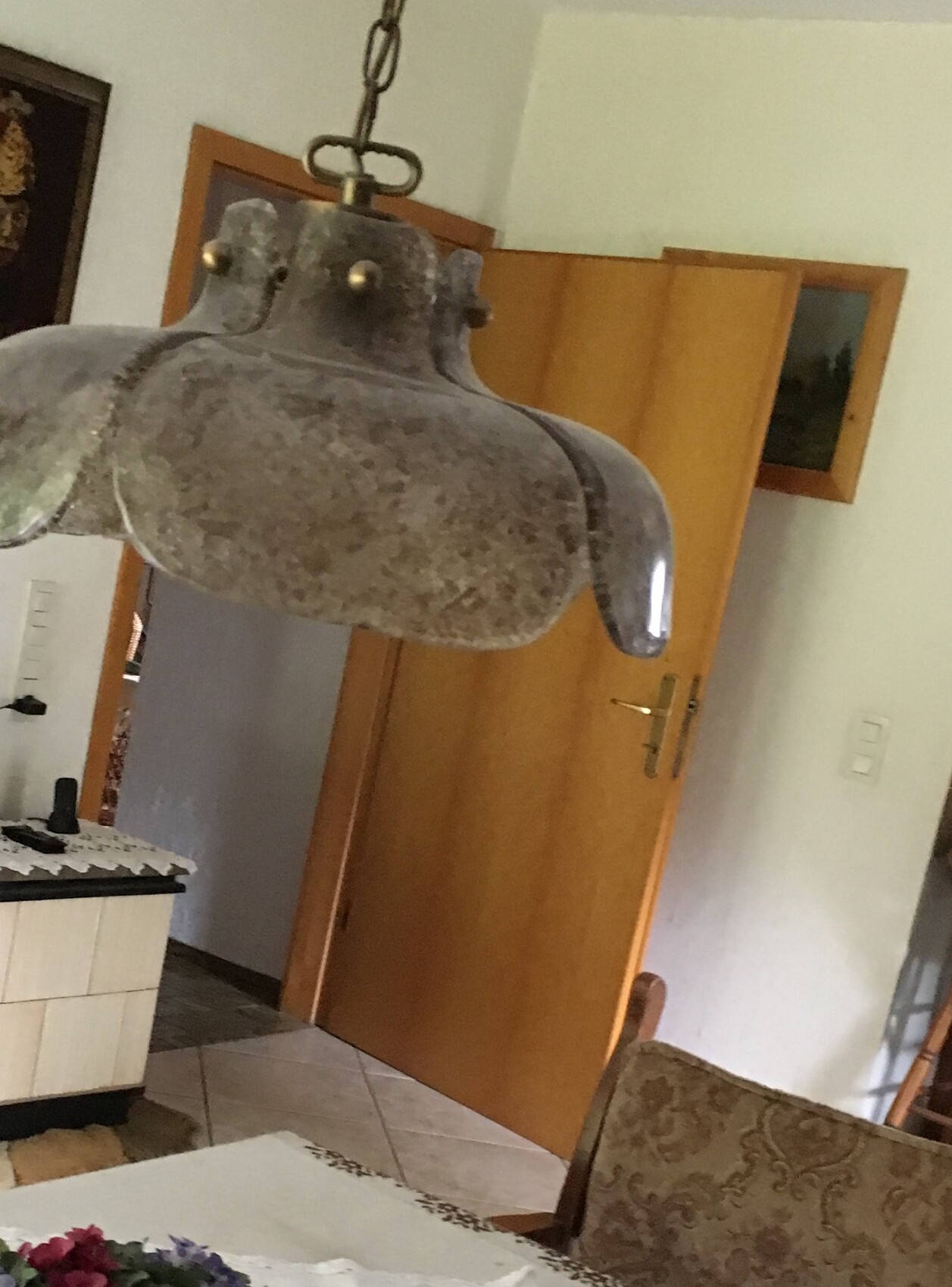

ich fange bald an ein Haus zu sanieren. Natürlich alles nach und nach.
Da ich ungern die Türen wechseln will, wegen Putz usw. folgende Frage:
Ist die Tür hier auf dem Foto (ca. 6 im Haus) mit Anlauger + 2-3 x Abschleifen lackierbar? möchte Sie gerne in weiß streichen.

Ja,
wenn Du abschleifst, brauchst Du meines Wissens keinen Anlauger.
Ich bin bei meinen letzten Streichaktivitäten immer ohne Abschleifen ausgekommen. Bei einer Sache, ich glaube, es waren Kunststoffbretter an einem Balkon, brauchte ich noch extra Primer. Da würde ich noch mal nachfragen, wofür das ist und eventuell in einem Arbeitsgang vor dem Streichen verwenden. Denn es kann sein, dass es wie ein Vorstreichen handzuhaben ist.
Ich würde die Türen sowie Zarge mit Schaumrolle bearbeiten. Bei der Vielzahl von Ecken mit einem kleinen Pinsel vorstreichen und einer kleinen Rolle nacharbeiten.
Denk an die Gummilippen - wenn Du es richtig machen willst, wechsel sie nach dem Streichen aus :)
Wenn Du abschleifst, könntest Du auch lasieren - dann bleibt die Maserung erhalten.

Hat die Türe überhaupt echte Maserungen? Sieht so aus als wäre die erste Schicht nur eine aufgeklebte "Folie" ähnlich wie bei einer Küche.
Könnte man prüfen in dem man an den Ecken unten oder oben mal etwas genauer nach sieht.
Manchmal sieht man da dass das ganze kein richtiges Holz ist.
Ich bin mir also nicht sicher ob man sich da mit abschleifen wirklich ein gefallen tut.
Beim Türewechseln müsste man die Zargen ja nicht zwingend auch tauschen. Die Sind farblich relativ neutral und mit einer weißen Türe vielleicht nicht ganz verkehrt?
Alles weiß ist ja dann irgendwie auch nix oder täuscht mich das?
Könnte man so eine Türe nicht auch einfach folieren, also so wie man ein Auto foliert?

Mir scheint die gezeigte Tür eher furniert zu sein. Eigentlich wäre es kein großer Aufwand die Tür(en) auszutauschen. Ist die Zierverkleidung nicht eingeleimt, lässt sich die Zarge sogar schadlos zu entfernen, auch ohne dass der Putz schaden nimmt.
Von folieren würde ich abraten, das scheitert spätestens am Falz und an den Ecken. Wenn weiß lackieren, dann Zargen und Türblatt.
Zunächst alle Beschläge soweit möglich entfernen (auch das schloss), dann mit einem sanften Reinigungsmittel von Schmutz und Fett sorgfältig befreien und den alten Lack mit Schleifpapier (Korn 180) anschleifen. Danach wieder reinigen (staubfrei) und ggf. Fehlstellen spachteln. Falls notwendig nochmal Schleifen und wieder staubfrei machen. Grundieren und anschl. Lackschicht auftragen.
Was ich dann noch machen würde, ist die Drückergarnitur wechseln, aber Geschmackssache. Ihr seht, es kommt einen Haufen Arbeit auf euch zu.

Gibts da nicht im Einkaufsmärkten immer mal so Typen von Portas? Schonmal dort angefragt, was so eine Aufarbeitung kostet? Ich könnte mir vorstellen dass das qualitativ hochwertiger aussieht, als einfaches Überpinseln, auch wenns vielleicht paar € mehr kostet.

Danke, ja die Tür ist glaube furniert! So kam es mir bei beiden Besichtigungen auch vor bislang.
Ich werde es dann auf jeden Fall mit dem Streichen versuchen.
Du rätst also von Ablauger ab und schlägst direkt Abschleifen vor?
