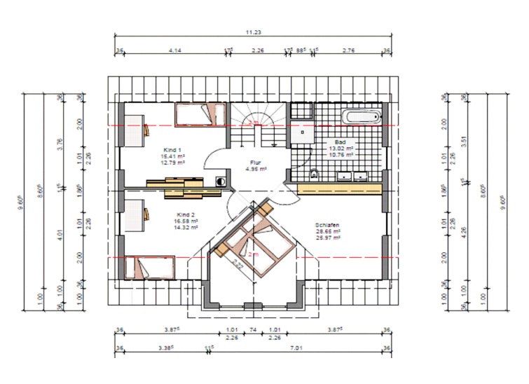

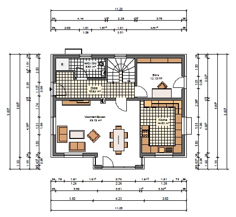

anbei unser vorläufiger Grundriss. Keller habe ich mal raus gelassen, da noch offen ist, welche Heiztechnik wir nehmen werden.
Wir freuen uns auf eure Meinungen.
Größe des Grundstücks: 740 qm
Hang: nein
Grundflächenzahl: 0,4
Geschossflächenzahl: 0,6
Baufenster, Baulinie und -grenze: 3 Meter von der Grundstücksgrenze
Randbebauung: ja (Garage)
Geschossigkeit: max. 2 Vollgeschosse
Dachform: keine Vorgabe
Stilrichtung: Einfamilienhaus/Doppelhaushälfte
Maximale Höhen/Begrenzungen: 6,30 Meter Draufhöhe u. 10 Meter Firsthöhe
Stilrichtung, Dachform, Gebäudetyp: Klassisch, Satteldach, Einfamilienhaus
Keller, Geschosse: ja, 1,5 Geschosse
Anzahl der Personen, Alter: 2, später zwei Kinder geplant
Raumbedarf im EG, OG: s. Grundrisse
Büro: Familiennutzung
Schlafgäste pro Jahr: ca. 10
offene oder geschlossene Architektur: geschlossen
konservativ oder moderne Bauweise: konservativ
Anzahl Essplätze: 6
Kamin: ja
Musik/Stereowand: nein
Balkon, Dachterrasse: optional
Garage, Carport: wird separat gemacht
Nutzgarten, Treibhaus
Von wem stammt die Planung:
Das sind unsere Ideen, welche von einer Baufirma zu Papier gebracht wurden.
Was gefällt nicht?
Der Weg von der Haustüre in die Küche. Das muss noch geändert werden.
Preisschätzung lt. Architekt/Planer:
300.000€ inkl. Keller ohne separaten Kellereingang
330.000 €
favorisierte Heiztechnik:
Keine. Hier gehen die Meinungen verschiedener Firmen auseinander.
Separate Kellereingang
Der Hauseingang befindet sich im Norden. Die Zimmer sind entsprechend der
Wetterseiten ausgerichtet.
Vielen Dank für eure Meinungen.
