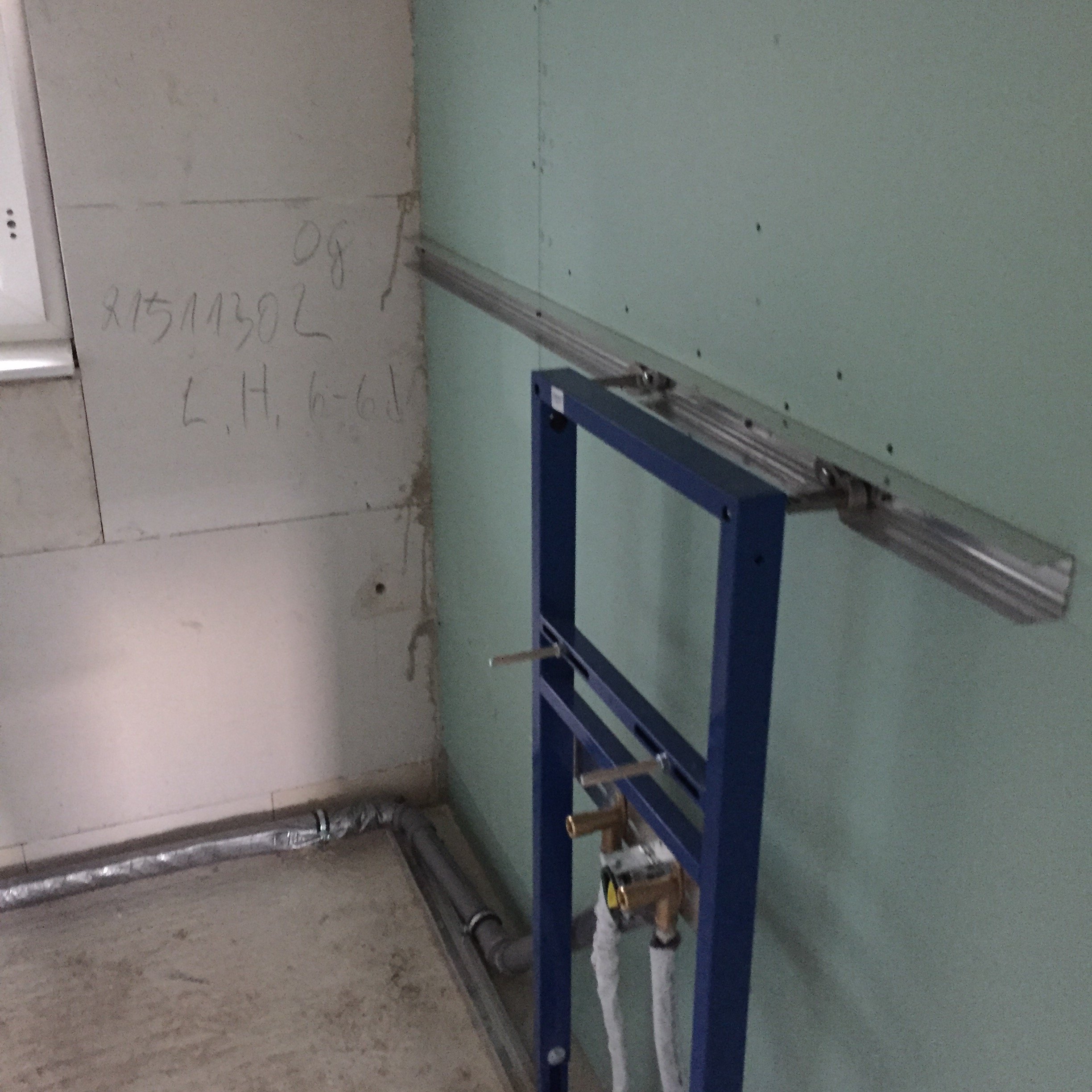

vorweg: ich bin Baulaie. Hier mein Sachverhalt:
- Das Bild zeigt das Bad im DG
- Die Wand besteht aus KS-Stein
- In der Bildmitte zeigt sich eine Fehlbohrung, die bis auf das außen angebrachte Hartschaum-WDVS reicht, letzteres aber nicht beschädigt (ist durch das Loch ersichtlich)
- Davor kommt noch die Waschtisch-Vorwand für aus Rigipsplatten
- Die Rigipsvorwand wird noch mit Dämmwolle ausgefüllt
Jetzt zur Frage:
Stellt diese Fehlbohrung, wenn sie nicht verspachtelt würde, eine Wärmebrücke dar oder unproblematisch, da das WDVS außen intakt ist?
- Ist dann die Luftdichtheit gefährdet?
Danke in die Runde! ;)

Das sieht eher nicht wie eine Fehlborung aus, sondern eine für das Gerüst zum sichern. Da der Stein ja innen abgeplatzt ist.
Lass die einfach zu spachteln und gut. Der Trockenbauer ist ja eh noch nicht fertig wie man sieht.

Wärmebrücke ist es nicht - es sei denn da führt irgendwie eine Gewindestange ins Nirwana - und selbst dann wäre es wohl zu vernachlässigen.

Die Wand ist eine Außenwand? Die muss doch sowieso verputzt werden um überhaupt die Luftdichtheit herzustellen.
kevchock
ja, das problem: da kommt ne trockenbauwand (vorwand waschtisch) und dann sehe ich nicht mehr, ob das loch verspachtelt wurde. bin da im moment bzhl der sorgfalt etwas skeptisch, da ich schon einen größeren Mangel hab nacharbeiten lassen müssen.
