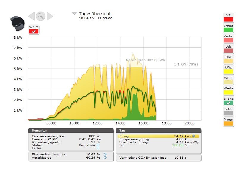

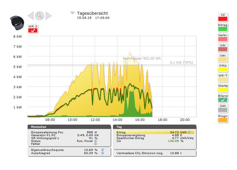

10.04.16 17:30
Hast du einen Solarlog oder einen anderen Monitor?Das hier ist meine Auswertung für den laufenden Tag, sehr schön auch die Anzeige des Mehrnutzens wegen der "weichen" Auslegung der 70% Regelung - und die Verbrauchsanzeige (Verbrauch in grün).

10.04.16 18:16
Hi Elina,
exakt so etwas habe ich noch nicht. Es fehlt noch eine kleine aber wesentliche System-Komponente. Diese war bei der Montage nicht lieferbar. Dennoch wurde beschlossen: Die Anlage geht so erst mal live.
Diese Komponente heißt SMA Energy Meter.
Ohne dieses Gerät habe ich noch keine Portal-Daten. Das System kann weder an´s LAN noch an´s Internet.
Der Akku kann nicht geladen werden und die einzige Anzeige Möglichkeit, welche ich aktuell besitze ist das Display mit Fehlermeldungen und ganz wenigen allgemeinen Infos. Durch die Fehler komme ich auch nicht in weitere Menü´s. Ich habe nur Blitz-Lichter vom Display.
Wenn hoffentlich nächste Woche die fehlende Komponente integriert wird, werde ich solche Daten wie Du sie zeigst auch haben und dann wie gesagt mehr wissen.
