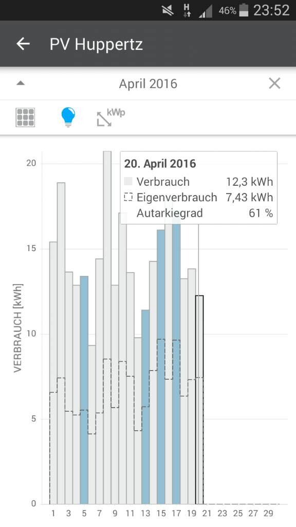

toxicmolotof 20.04.2016 23:54
Mit den 2kWh wirst du es aber auch im Sommer nicht schaffen.
Hier unser Ergebnis von heute und das Wetter war echt großartig.
Der Abend und die Nacht machen dir auch im Sommer einen Strich durch die Rechnung.
Balkendiagramm des PV-Energieverbrauchs im April 2016 mit Verbrauch und Autarkiegrad.
