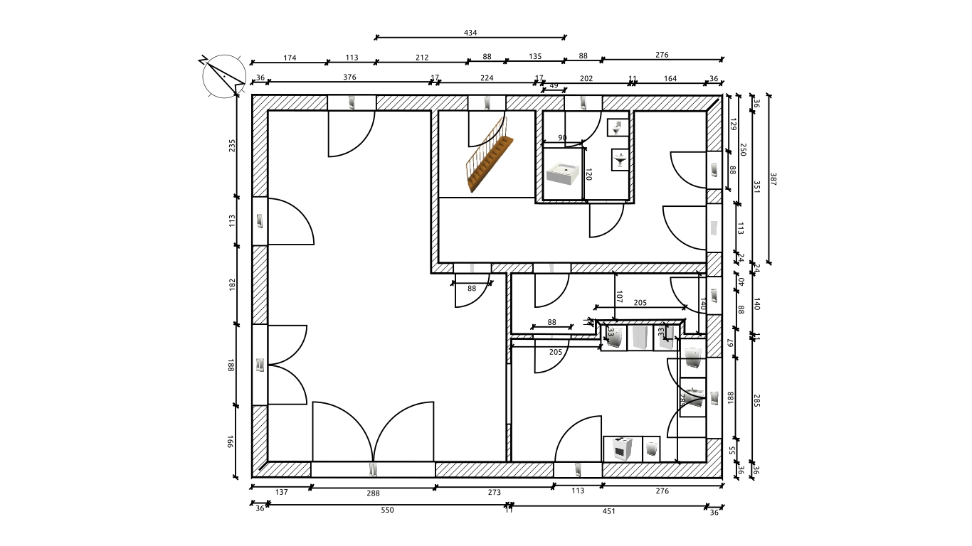

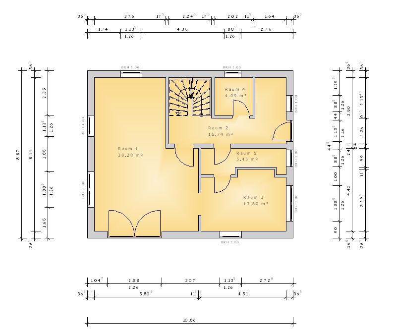

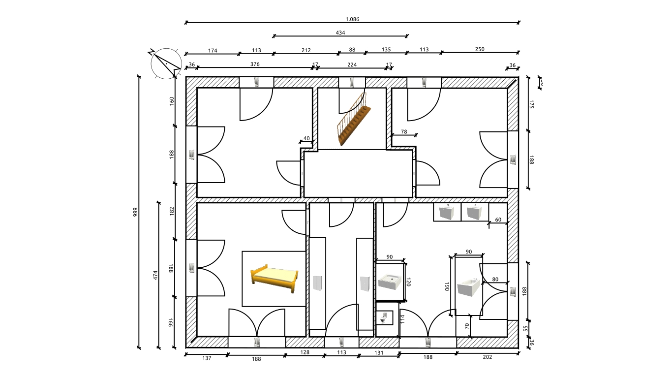

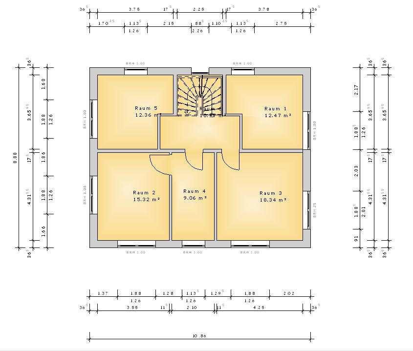

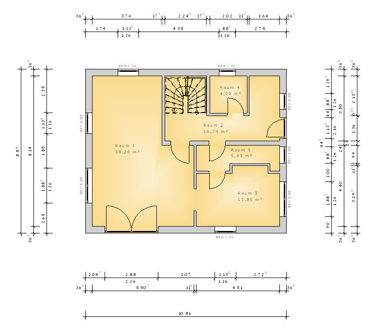

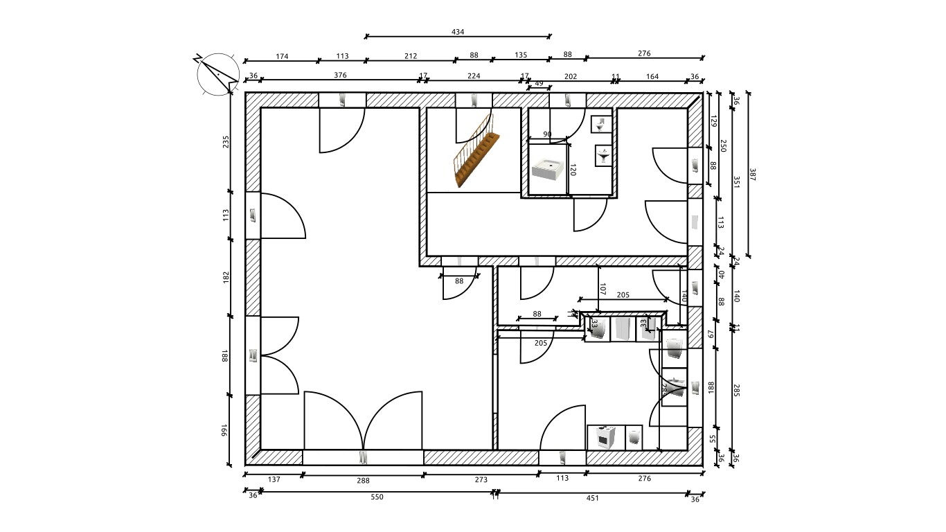

Hallo zusammen!
Wie schon im Vorstellungsthread geschrieben, haben wir einen Vorentwurf unseres Grundstücks erstellt.
Ich füge jetzt mal bewusst keine der Grunddaten dazu, weil es uns nur um die reine Meinung zum Grundriss geht, ohne das Grundstück, oder das Umfeld zu beachten.
Nicht mit zu sehen ist der Keller, da noch nicht fertig geplant!
Konkret ginge es uns um Kritik rein zum Grundriss und eventuelle Ideen etwas zu verbessern!

Kann mir unter dem Eingestellten leider garnichts vorstellen. Die Räume sind ja nicht mal beschriftet. Und ohne Himmelsrichtung kann man vieles nicht bewerten ...
MarcWen
MarcWen

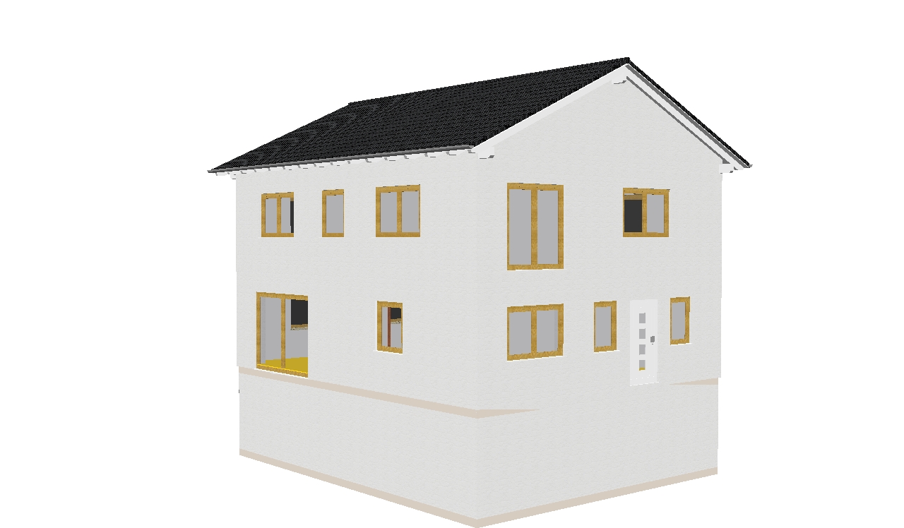

Auf einem Bild ist ein Nordpfeil drauf. Wird der Keller komplett im Erdreich geplant? Das Haus kommt so schon recht hoch. Gibt also keine Einschränkung im Bebauungsplan?
Ohne Maße ist es recht schwierig. Man kann es quasi nur über die Außenmaße abschätzen.
Duke Nukem
Kompass ist links oben im Grundriss!

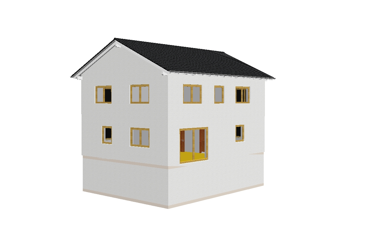

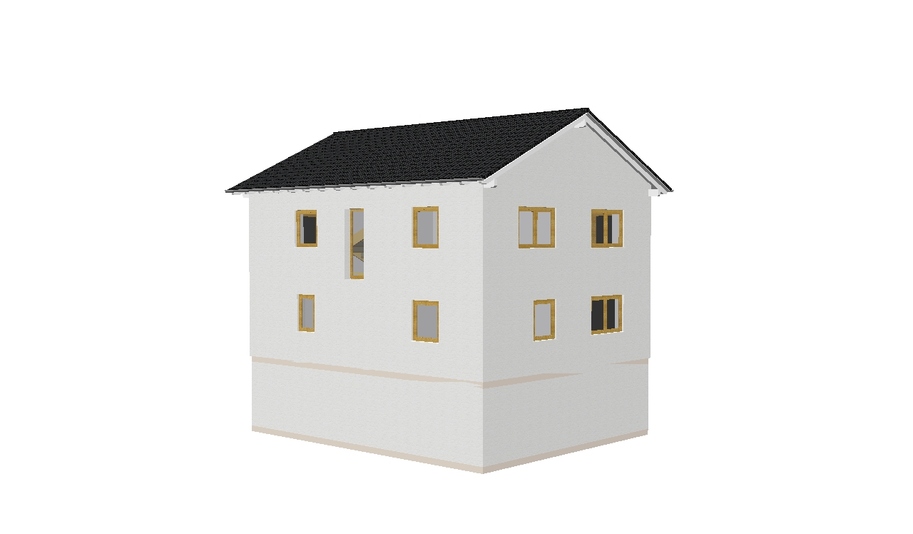

Der Keller ist vollständig im Erdreich. Es wird ein 25° Satteldach, die Höhe des Hauses geht so konform mit dem Bebauungsplan.
Beschriften der Räume wurde vergessen, aber kann man ja schon an der Einrichtung und Aufteilung gut erkennen was wo ist!
Wir sind uns zum Großteil mit der Küche (genau im Süden) noch unschlüssig. Die Einkofferung in die Speisekammer bringt uns etwas Platz, aber ob 2.85m in der Breite reichen?
Wie gesagt, es geht nur um den Grundriss an sich, erstmal. ;)
