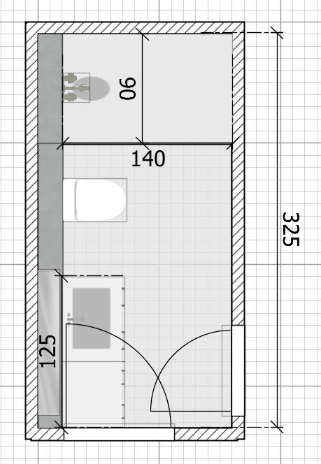

Pinky030126.08.20 19:23
Toxic85 schrieb:
Die lange Seite ist ja bei uns dann die Küchenwand.
Ich meinte nicht, dass ihr die Tür verschieben sollt. Wollte nur erklären, wie es bei uns ist Zur Verdeutlichung unser Bad:
Grundriss eines kleinen Zimmers mit Möbeln, Türen und Maßangaben (90/140/325 cm)
Pinky030126.08.20 19:25
Was mir noch einfällt: Haben die Tür eine Nummer schmaler gewählt (76cm), damit sie nicht so weit ins Bad ragt. Wäre bei euch ja auch eine Option, damit es innen nicht zu eng wird.

Zeichne überall die gewünschten Möbel in Originalgröße ein, vor allem im Bereich Wohnen/Kochen.
Wo ist denn eigentlich Norden und wo kommt die Terrasse hin?
Schlafzimmer ist ziemlich schmal. Da bleiben neben dem Bett je Seite nur 65cm.
Ankleide auch sehr schmal. Ein Schrank hat minimum 50cm tiefe, dann bleiben im besten Fall nur 80cm dazwischen.
Bei den Fenstern sollt ihr noch mal in euch gehen.
26.08.20 20:25
Budget all in wird ohne sehr viel Eigenleistung nichts.
Nur Haus in eurer Region sparsames Bemustern gut möglich.
baunebenkosten, Küche, Außenanlage, Carport fehlen
https://www.hausbau-forum.de/threads/liste-der-anfallenden-baunebenkosten-bauseits-teurer.9737/page-23#post-423407
https://www.hausbau-forum.de/threads/warum-ein-hausbau-fast-immer-teurer-kommt-als-kalkuliert.16237/
Wo ist Norden?
Lageplan?
Wo Terrasse, Küche?
EG zu wenig Fenster
Garderobe fehlt
Türe Hauswirtschaftsraum etwas knapp zumindest Standard geht nicht
Schlafzimmer, wenig Platz links und rechts neben dem Bett
Ankleide zu schmal
Fenster fehlt
