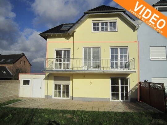

seit knapp über einem Jahr bin ich Eigentümer einer DG Wohnung.
Leider liegt unser Balkon in Richtung Hauptstraße, sodass wir am liebsten einen nachträglichen Balkon, der freitragend ist, anbauen möchten.
Leider haben wir noch absolut keine Vorstellung, was dies ungefähr kosten würde.
Da die unteren Eigentümer von meinem Wunsch noch nichts wissen, würde ich gerne erfahren, was die Geschichte mit Baugenehmigung, Durchbruch, Abdichtung, Balkonplatte usw. ungefähr (!) kosten könnte.
Die Maße des Wunsch-Balkons sollten ungefähr +- 4,5m x 2,5m sein.
Im OG gibt es schon ein Balkon (siehe Foto) wodurch die Nachbarn auch etwas von unserem Balkon hätten, da diese dann ein Dach übern Kopf haben.

_Bevor_ Du Dich mit Kosten und möglicher Ausführung beschäftigst, solltest Du zunächst zum Bauamt gehen und dort erfragen, ob ein Balkon überhaupt genehmigungsfähig ist. Mag ich aktuell nicht ganz glauben, da er im DG verbaut würde und dies selten, bis gar nicht erlaubt wird.

Er würde knapp unter die Dachhaut gebaut; das sehen die meisten Bauämter nicht gerne.
Hast Du denn eine ungefähre Hausnummer was unser Vorhaben kosten könnte?
Neu, könnte ich Dir das beantworten; hier geht es aber um den Bestand. Vorgebaut geht nicht, Kragplatte nicht ohne erheblichen Aufwand. Entweder wird er unter dem Dach oder auf der Hauswand befestigt; kommt imho eigentlich nur Metall infrage. 2.50 m in der Tiefe geht aber nicht, ohne Stütze von unten. Mit allem zipp und zapp (Geländer, Putzer, ggf.. auch Maurer) würde ich auf TEUR 10-12 tippen wollen.

Es geht baurechtlich um Flächen und Abstände, die einzuhalten sind.
Spannend wäre die freitragende Variante eines Balkons: billig wird so etwas nicht. Schließlich ist das ein Eingriff in die fundamentale Mauern.
