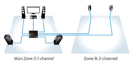

Dosenempfehlung: Danke, jetzt habe ich es gesehen/gefunden. Und am anderen Ende (Auslass Lautsprecher) dann eine entsprechende 2er Dose?
Was ist mit 2x Front + Center - die schließe ich doch direkt am Receiver an und nicht über den Wandeingang!?
Edit: Aber dann könnte ich die 2x Front (die frei bleiben würden) ja für die beiden Lautsprecher in Zone B verwenden?

Du kannst Front und Center so anschließen, wie Du es willst. Das Ergebnis ist identisch, lediglich die Optik ist eine andere.
Weitling09
Das passt so, wenn es der Verstärker kann = 7 Endstufen, damit alle Kanäle Leistung bekommen.
Woran erkenne ich, dass der Receiver das kann? Beispiel YAMAHA RX-V77, dort steht auf der Webseite nur "Ausgabe über Zone B sorgt für den 2-Kanal Sound in einem zweiten Raum; Zone B-Ausgabe bedeutet, dass der Nutzer auch in einem zweiten Raum 2-Kanal hören kann, während in der Hauptzone eine 5-Kanal-Wiedergabe läuft (gleiche Quelle in beiden Zonen)."
...und dann kann ich Front R+L für Zone 2 verwenden?

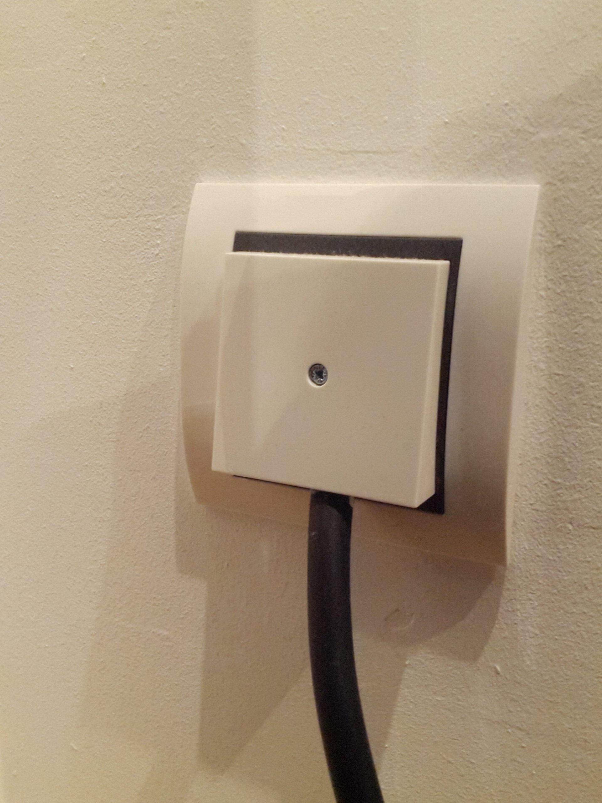

So sehen "günstige" Dosen aus, wenn Du nicht mit Steckern arbeiten möchtest.
Danke für das Bild. Wie heißen solche Dosen?
