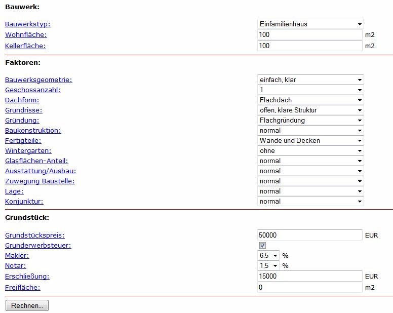

Hallo "Bauexperte",
das ein solches Programm oder Webseite nicht wirklich genau sein kann dürfte jedem klar sein. Es würde ja auch eine prozentuale Angabe reichen um den zukünftigen Bauherren einen groben Überblick zu geben.
Und ich habe tatsächlich was gefunden das den ziemlich nah kommt. Man kann zwar keine Materialien des Mauerwerks auswählen und die Web-Version ist mehr zur Werbung für das eigentliche Programmms gedacht, aber es erfüllt seinen Zweck.
Darf man hier Links posten? Hatte irgendwo gelesen das es verboten wäre. Anbei schon einmal ein Bild von der Web-Version. In der Vollversion gäbe es dann auch die Möglichkeit der Anpassung über die regionalen Unterschiede soweit ich mich erinnere.
Formular zur Bauwerkskonfiguration und Grundstückskosten mit Flächen- und Preisangaben.

dieses Programm kenne; die Ergebnisse der Berechnung .... na ja.
Gehe für die Region Hamburg von überschlägig € 1.400,00/qm aus, dann bist Du bei einem Kfw 70-Effizienzhaus auf der sicheren Seite bei mittlerem Standard und der Variante Schlüsselfertig auf Bodenplatte mit SD. Ein ZD kostet mehr, ebenso ein PD, WD oder auch Krüppelwalmdach, Zwerchgiebel, weitere Extra´s etc. Plus die üblichen Kandidaten wie Baunebenkosten, Außenanlagen etc.
Btw. kostet ein Teilkeller nahezu so viel, wie ein Vollkeller
Grüße, Bauexperte
