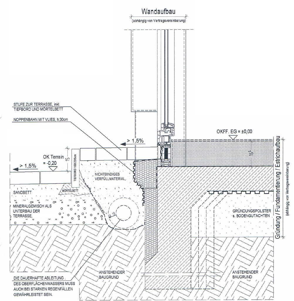

ich benötige einen Rat von euch. Wir haben diese Jahr ein Haus mit einem GU gebaut.
Außenanlagen sind Eigenleistung und Eigangstufe oder Podest gehören dazu. Ich wollte von dem GÜ, aber eine Details Planung haben. Habe ein PDF zugeschickt bekommen. Wahrscheinlich so ein Standard Ausführung, den allen Bauherren zugeschickt wird. (siehe Bild) Habe alle unnötigen Informationen gelöscht.
Problem ist nur, ich kann mir nicht vorstellen, dass man einfach die Pflastersteine auf die Dämmung legen kann. Diese Dämmung ist doch nur geklebt. Der Eingang ist direkt bei der Einfahrt, also neben dem Eingang fährt immer ein Auto vorbei und da habe ich einfach bedenken.
Wir wollen auch nur eine 30-35 cm Stufe haben und kein Podest, also diese Planung für uns nicht zu gebrauchen. Es gibt aber keine andere und nu?

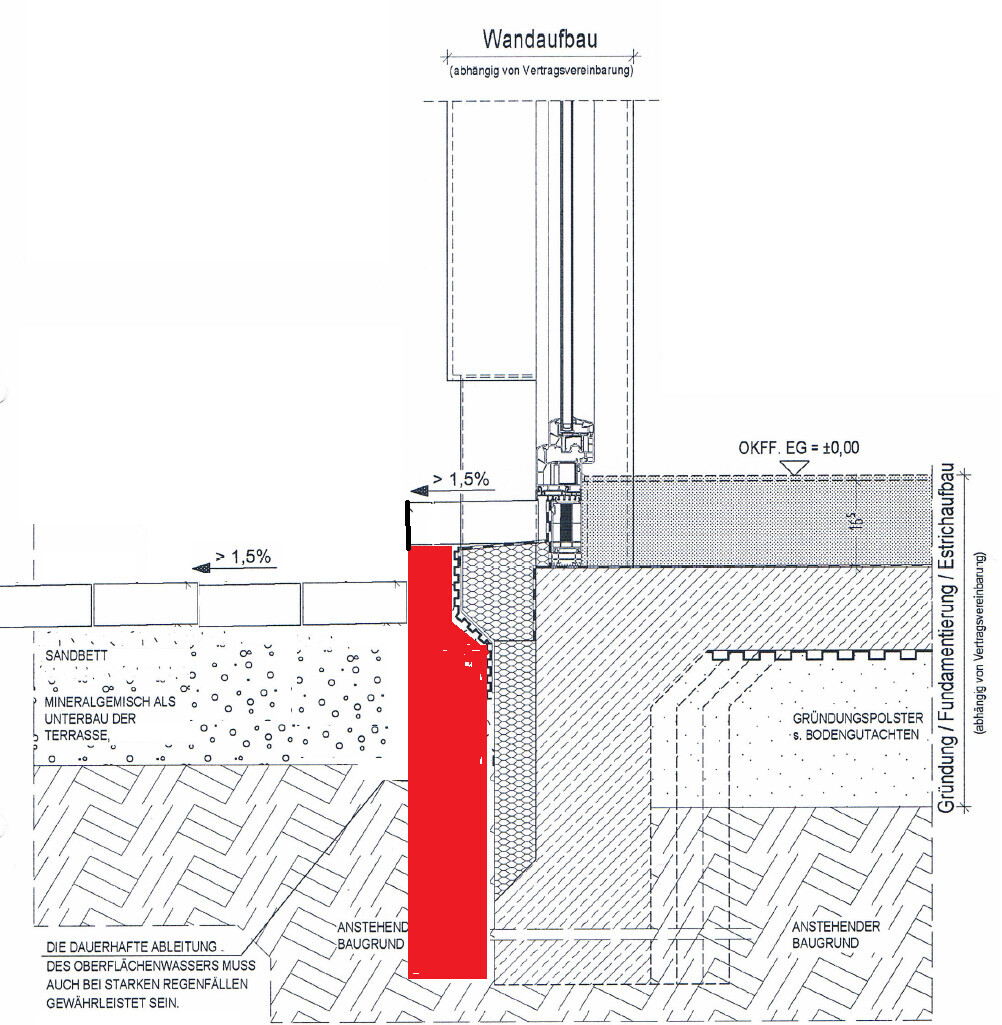

Wir würden gerne einfach ein Fundament aus Beton erstellen. Dieser Fundament ist ca. 80 cm tief (siehe Bild 2) erstellen. Oder ist das Blödsinn?

Die Dämmung einfach wegnehmen? Zumindest so tief wie das Kiesbett der Pflastersteine ist? Dann hast du halt unter der Haustüre ned so viel Dämmung dran pappen.
