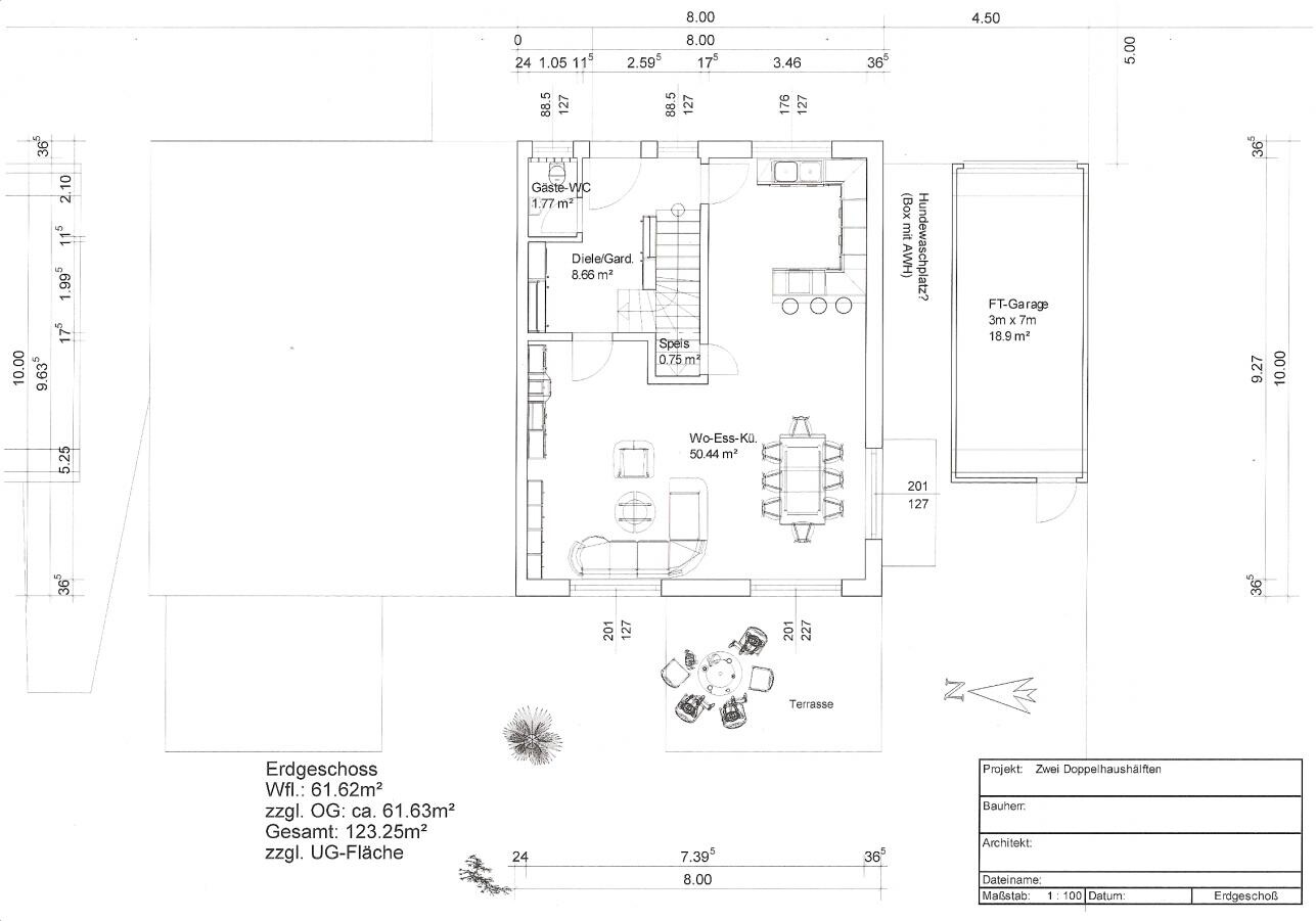

bei der Planung unserer Doppelhaushälfte sind wir inzwischen mit den Vorentwürfen fertig.
Eigentlich waren wir ziemlich zufrieden damit.
Ein paar kleine Änderungen müssen aber noch vorgenommen werden.
So, nun interessieren mich eure Meinungen oder Verbesserungsvorschläge.
Bin über jegliche Kritik dankbar...

ich würde auf das bodentife Fenste im Badezimmer verzichten. Da sollte ein normals aus reichen. Mir persönlich würde der Eingangsbereich nicht so gut Gefallen, da man von der Haustür direkt auf die Treppe sieht / zu rennt. Sonst finde ich es ganz gelungen.

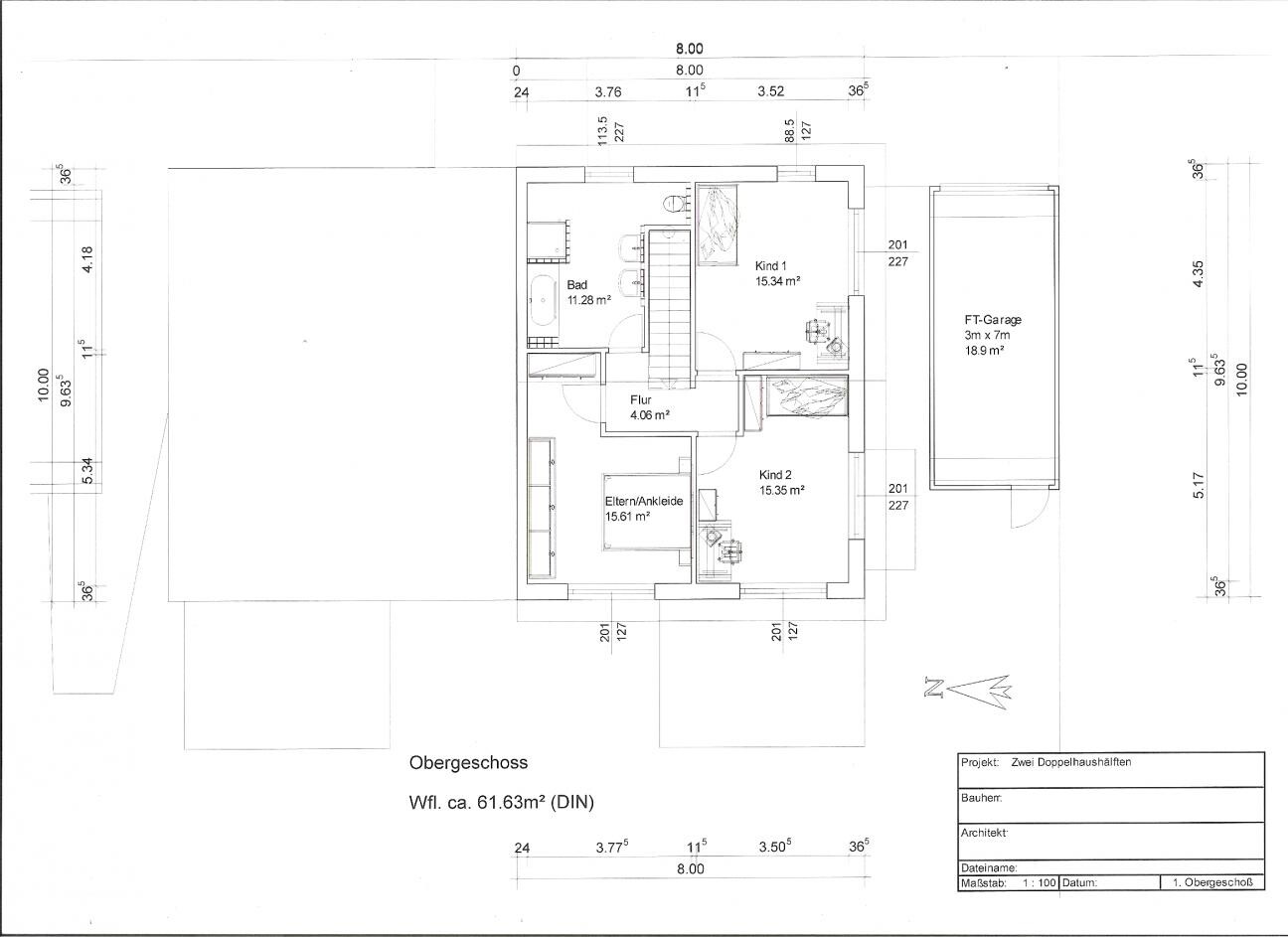

Und die Leutchen haben - denke ich - recht, wenn sie bezweifeln, wohin das Abwasser der oberen Toilette gehen soll. Wenn Du richtige Bauzeichnungen siehst, wird immer ein Abwasserrohr eingezeichnet. Natürlich nicht in Prospekt-Zeichnungen. Somit wäre die Lage wohl in der Küchenecke, wo die Tür ist (ich bin Laie, wenn ich mich irre, dann schonmal vorab ein grosses Sorry!)
Dann müsstest aber auch die Tür der Küche verschoben werden. Und da die Treppe mit 14? Stufen schon sehr steil sein mag, müsste diese Richtung Wohnzimmer versetzt werden.
Ich kenne dieses Programm, wenn ein Amateur dieses bedient, arbeiten wir mit Rohbaumaßen, also Estrich ist nicht einberechnet. Messe Deine Treppe mal nach im Plan, unter 3,80 würde ich als Amateur nicht einplanen, sodass eine richtige Bauzeichnung rauskommen kann. Somit musst Du auf einige cm (bestimmt 40/50cm) vom Wohnzimmer verzichten. Und somit auch auf Fläche der oberen Zimmer.
Ansonsten würde ich auch auf ein bodentiefes Fenster im Bad verzichten. Vielleicht könnte man Dusche mit Toilette tauschen? Die seitlichen grossen Fenster würde ich mittiger der Wand planen, nicht so dominant nach außen gesetzt, oder/und auch schmaler planen.
Das war ein Statement eines Laien (mit bissel Bauverstand) 🙂

Ob die Treppe zu steil ist muß ich prüfen, allerdings dachte ich, dass es für Treppen eine gewisse Norm gibt die man einhalten muß.
Im Plan ist die Treppe knapp 3,70m.
Die seitlichen Fenster etwas mittiger setzen hört sich gut an.
Dusche und WC tauschen...ungern.
auch dir ypg, vielen Dank für dein Statement
22.01.13 18:40
Dann schau Dir die Steigung und die Auftrittsbreite mal im Programm an.
Wie schon gesagt, bei Rohbaumaße fehlt der Estrich, und schon würde theoretisch eine Stufe wegfallen.
15 Stufen im richtigen Verhältnis geht sich bequemer. Ich war mal in einer Musterhausausstellung, und jede Treppe hatte 14 Stufen: für mich nicht sehr bequem, aber die waren auch gewendelt, also es muss nichts bedeuten. Zähl doch mal bei Gelegenheit andere Treppenstufen bei Bekannten 🙂 Unsere hat 15!
