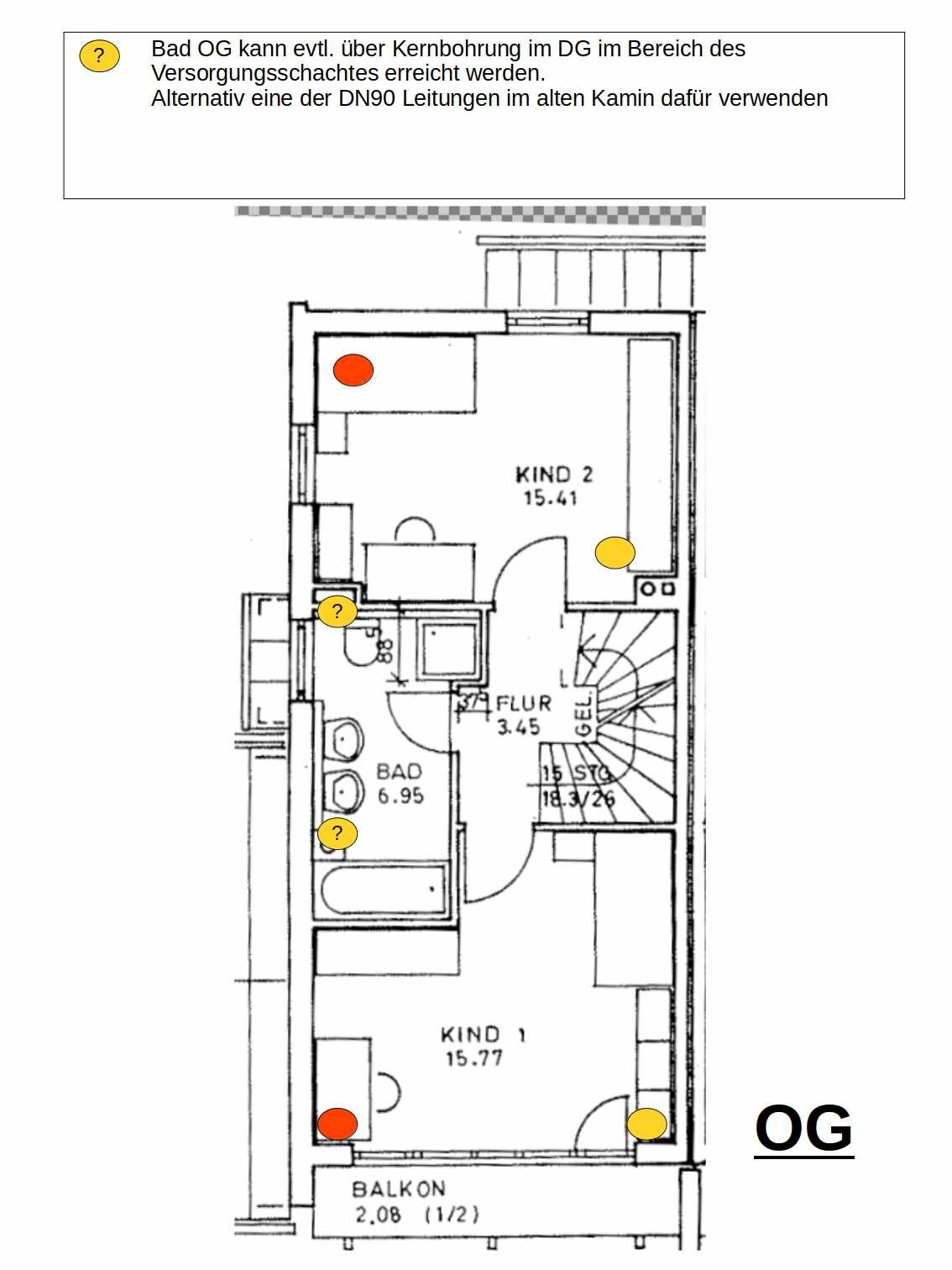

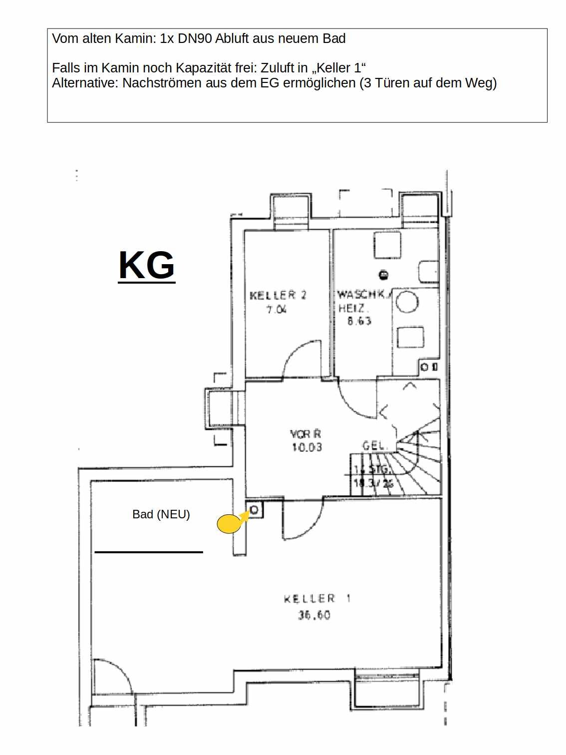

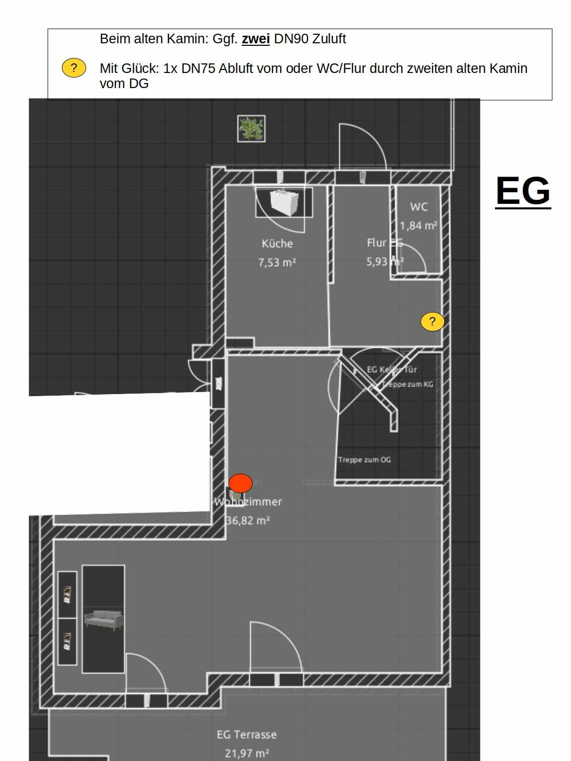

Mein aktueller Plan:
  • Den Raum im DG direkt anbinden mit 1x Zu- (und 1x Abluft?) an entgegengesetzten Enden des Raumes.
  • Das Bad OG falls möglich über Kernbohrung in den Versorgungsschacht direkt aus dem OG anbinden.
  • Den Kamin nutzen um 4x DN90 Flexrohr zu verlegen für...
    • 1x Abluft Bad KG
    • 1x Zuluft Hobby KG ODER falls 2. oben nicht klappt
    • für 1x Abluft Bad OG
  • 2x Zuluft Wohnzimmer EG (liegt am offenen Treppenhaus).
  • Im offenen Treppenhaus oben im DG 1x (oder auch gleich 2x) Abluft. Hierdurch kann ich einen gewissen Kamineffekt vom Wohnzimmer EG bis unter das Dach erzeugen.
  • Mit 2 Kernbohrungen zum Zimmer Nord OG: 1x Zu- und 1x Abluft an entgegengesetzten Enden des Raumes.
  • Das selbe für das Zimmer Süd OG
  • Falls möglich noch 1x Abluft durch den zweiten Kamin (Ost) evtl. ins WC EG. Es wird allerdings fast sicher max. DN75 sein im blödesten Fall auch unmöglich, da dort bereits Heizungsleitungen hindurch führen.
Nachdem der Kamin in dem Setup am effizientesten mit 4x DN90 genutzt werden kann würde ich bei allen anderen außer 7) ebenfalls DN90 verwenden.
Im Anhang die von mir zusammengestellten Grundrisse mit den entsprechenden Markierungen (sorry für die miese Qualität).

Bei den Schlauchsystemen sollten diese mindestens 5m lang sein damit kein Schalldämpfer übertragen wird.
Normal wird der Kamin ganz entfernt, damit man dort ordentlich Platz hat.
Zu und Abluft in einem Raum ist ungewöhnlich.
Normalerweise erzeugt man im OG eher einen Überdruck und im EG einen Unterdruck. KG eher "neutral".
Schlafzimmer eher Richtung 60m^3/h.
