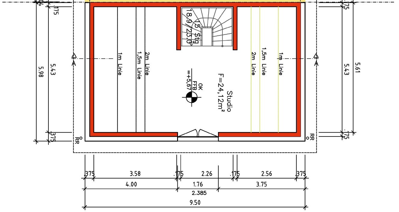

Offenes Dachgeschoss - Trennwand und Tür Gestaltung

Man müsste mal den ganzen Raum als Grundriss sehen, vlt. wäre es auch eine Option und zumindest einfacher umsetzbar, etwa 1m nach der Treppe den ganzen Raum abzutrennen

Einen Grundriss habe ich, vielleicht gibt das auch nochmal eine bessere Übersicht!
2D-Grundriss eines Studios mit Treppe, Innenwänden und Maßangaben

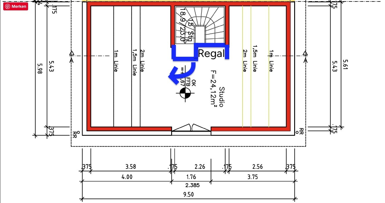

Hatten wir ganz ähnlichin unserem Reihenhaus von 2001 bis 2019 und so gelöst:
2D-Grundriss eines Studios mit Spiraltreppe, Regal und Arbeitsbereich
Da wir oben unser Schlafzimmer hatten, war es uns besonders wichtig, dass die damals noch kleinen Kinder einen sicheren Weg zu uns haben.

Super, LignoTrend schaue ich mir mal an, hätte da vielleicht an anderer Stell einen Verwendung für.
Und ja da hast du recht vielleicht mal ein paar Türen ansehen und probieren und eine Kompromisslösung finden.
Muss ja nicht komplett dicht sein aber vielleicht eine Mischung auf verschiedenen Komponenten die hilft :)
Preislich werde ich jetzt auch mal überschlagen wo wir landen, dann wird vielleicht auch schnell pragmatischer...
In jedemfall habe ich gerade gesehen, es ginge ja auch nur im Bereich der Tür in den Raum den Vorplatz reinplanen,
nicht die ganze Wand lang. Und dann den Bereich über der Tür bis zur Decke zuzumachen. Ich dachte die ganze
Zeit dann müsste man über der Tür quasi eine Flachdecke basteln und dann wird es frickelig und hätte so einen blöden Absatz darüber...
