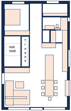

ᐅ Grundrissplanung Neubau Einfamilienhaus, schmales Grundstück, Erstentwurf Architekt

Unser Plan war zuerst ein Haus nach unseren Wünschen/Bedürfnissen zu planen und dann mit dem Entwurf auf verschiedene Fertighausanbieter zuzugehen um vergleichbare Angebote einzuholen.
Das ist an sich auch richtig, nur sollte der Plan halt auch realistisch sein.
Ein paar Anmerkungen dazu:
1. Fertighausanbieter verkaufen Häuser. Kosten für Erdbauarbeiten werden leider von vielen Verkäufern falsch eingeschätzt. Wenn ein Keller dazu kommt, dann erst recht. Es gibt da nicht nur schwarze Schafe. Aber viele!
(Eigener Erfahrungsbericht, da wir auch so angefangen haben: Von den "üblichen Verdächtigen" kamen Schätzungen für Erdarbeiten, da waren Zahlen wie "15 000" und "20 000" bei. Die höchste Schätzung lag bei 60 000. Real bewegen wir uns auf 80 000 zu; das haben jedoch fast alle Massivbauer und Tiefbauer der Umgebung kommen sehen, weshalb wir in unserer Planung direkt mit deren Zahlen gerechnet haben. Übrigens: Bau auf Bodenplatte. Keller hätte uns jenseits der 200 000 gekostet. Die hohen Kosten lagen bei uns an zwei Eigenheiten des Grundstücks, von der eine aber schon von Anfang an bekannt war. Kosten unter ~50 000 waren von Anfang an illusorisch.)
2. Sofern das Grundstück keine Bauart vorgibt, würde ich mich nicht vorab auf eine Bauweise festlegen und Angebote beider Bauweisen einholen.
3. Es braucht, damit die Angebote vergleichbar werden, nicht nur einen Entwurf, sondern auch eine Ausstattungsliste und viele Verständnisse für Details. Wenn ein Anbieter günstiger scheint, dann hat das oft einen Grund. Am besten ist es, Anbieter zu finden, die von Anfang an gut zum gewünschten Ausstattungsniveau passen und dort anfragen. Und: Vorbemusterung machen.

Hier mal das EG auf die Schnelle.
Zweidimensionaler Hausgrundriss mit Wohn- und Essbereich, Küche, Treppenhaus und Schlafzimmer
