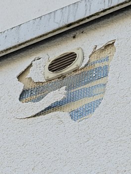

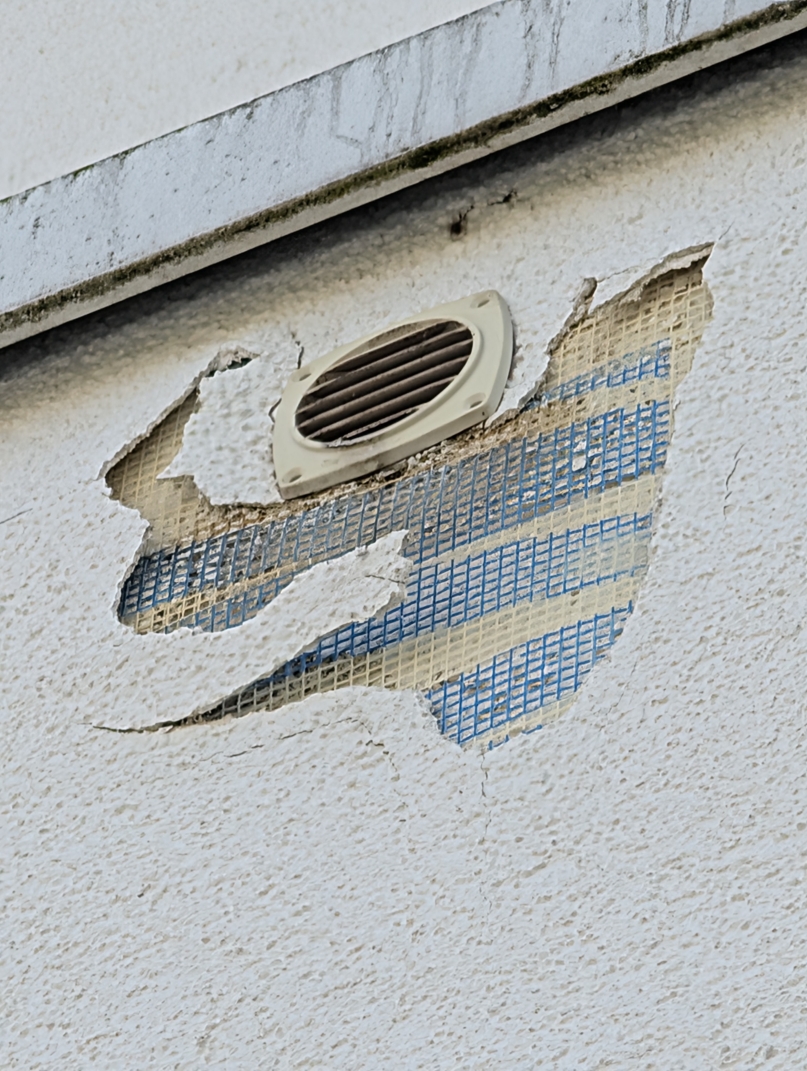

ich wende mich an euch als Gemeinschaft von erfahrenen Bauexperten und Bauherren, weil wir als Eigentümergemeinschaft (WEG) gerade etwas unsicher sind.
Die Situation: Bei unserem Neubau (ca. 4,5 Jahre alt) bröckelt an der Fassade der Putz um zwei Rohrdurchführungen (Strangenlüftung) herum ab (siehe Foto). Eine dritte, baugleiche Durchführung sieht noch gut aus. Den Schaden haben wir im Januar entdeckt und gemeldet. So langsam kommt bei uns natürlich das Ende der 5-jährigen Gewährleistung in Sicht, weshalb wir die Sache ordentlich geklärt haben wollen.
Der Bauträger hat die Ursache auch schon benannt (allerdings Ferndiagnose: fehlende Trennung zwischen Kunststoffrohr und Putz) und uns auf unsere Fragen zur Sanierung schriftlich geantwortet. Allerdings kommen uns die Antworten etwas vage vor.

  1. Was haltet ihr von diesen Antworten? Ist das eine solide Basis für eine Reparatur oder sind das nur leere Floskeln, um sich nicht festlegen zu müssen?
  2. Besonders die Aussage zur Feuchtigkeit ("nur wenige Tropfen", "diffundiert wieder aus") macht mich stutzig. Die Stellen sind seit dem Winter offen und es hat oft stark geregnet. Ist diese Aussage realistisch?
  3. Wie würde für euch eine wirklich fachgerechte Sanierung aussehen? Worauf müssten wir achten, wenn die Handwerker kommen?
  4. Was ist mit der dritten Stelle? Auf "prüfen und ggf." wollen wir uns nicht verlassen. Ist es üblich, so etwas präventiv zu sanieren, wenn der Fehler systematisch ist?
Offensichtlich muß irgendetwas das Armierungsgewebe dagegen imprägniert haben, daß sich der Putz mit ihm verbindet. Der Putz ist somit eine eigenständige und offenbar auch nur folienstarke Schicht geblieben.
