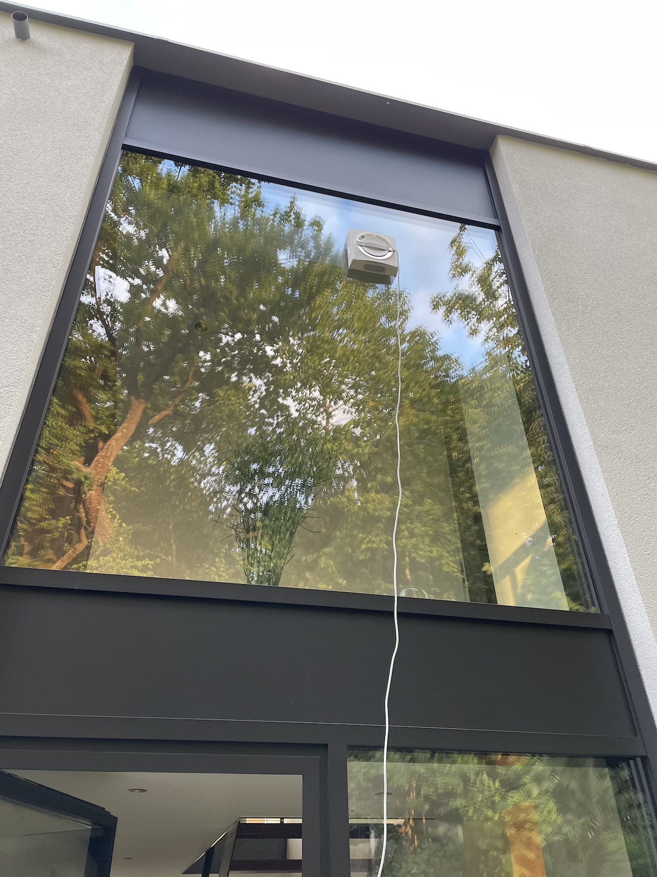

unser Haus hat 1.5 Geschosse und eine Galerie über dem Essbereich. Dort haben wir uns 2 Dachfenster vorgestellt. Hauptsächlich für den Lichteinfall.
Nun haben sich 2 Fragen gestellt: die wichtigere 1.
die Fenster sind in einer Höhe von ca 5.5 m über dem Boden. Wie bekomme ich diese gereinigt? Eine Leiter aufstellen ist aufgrund der Srchäge des Daches nicht möglich. Was habt ihr da so für Vorschläge oder macht ihr das?
2. wir haben bislang an eine Festverglasung der Fenster gedacht. Hat jemand zufällig ein Dachfenster in einer Galerie und kann erzählen, ob es einen spürbaren angenehmen Luftzug im Sommer gäbe, wenn sich diese öffnen lassen würden? Oder ob dieser Effekt nicht vorhanden wäre und man sich somit die zusätzlichen Kosten sparen könnte.
vielen Dank

wir haben auch diverse schlecht erreichbare Fenster. Im Außenbereich hat sich eine Reinigung mit Teleskopbürste mit angeschlossenem Schlauch als Vor- und Rahmenreinigung bewährt. Für die finale Reinigung gibt es mittlerweile brauchbares Equipment, siehe Bild.
Bei Dachfenstern kommt es auf die Neigung an, ob ein derartiger Roboter einsetzbar ist.
