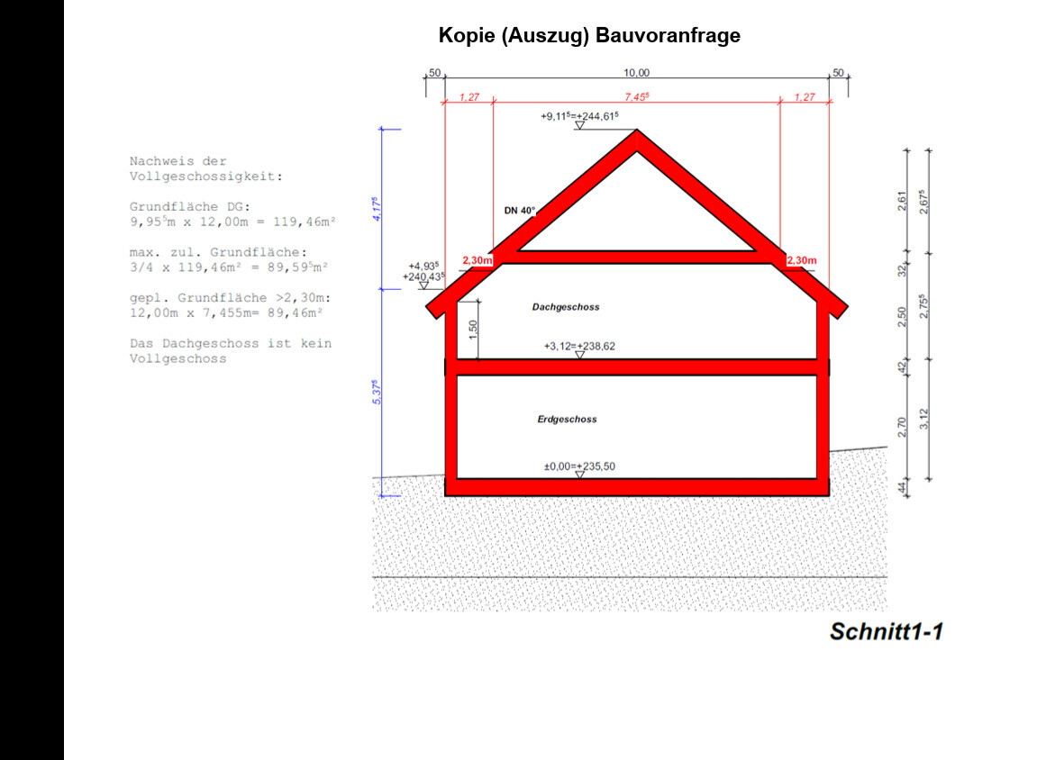

Aber die Anwendung von Kniestockregeln, die mit der Deckenhöhe im EG durchaus Auswirkungen haben.
Ich bin sonst ein friedliebender Mensch, aber wenn mir ein Bauamt in einem 34er Gebiet etwas von eigenständiger Kniestockhöhenbeschränkung erzählen würde, dann wäre ich umgehend beim Anwalt - aber sowas von (da kannze mich für ankucken, wennze verstehss). Ehrlich gesagt wäre ich das aber auch in einem Bebauungsplangebiet: dem Ortsbild kann das komplett egal sein, wie tief ich meine Geschossdecke unter die Traufhöhe lege. Vorschriften sind legitim, Schikanen nicht.

Ich gehe zwar davon aus, dass Ihr alles durchbekommen werdet. Aber gäbe es ein Höhenlimit und bei mir wird gefragt, ob man es überschreiten könne, so würde ich sagen: erst einmal unten anpassen und dann weitersehen.
Ah Missverständnis - nur Vorplanung bzw eben die erste Planung mit dem Bauunternehmen (bekomme ich die Tage, stelle ich dann gerne bereit). Geht eher darum, dass wir ansonsten noch ganz andere Punkte überdenken und neu planen müssten (aktuell giebelständig geplant und ohne Gauben, notfalls könnte man hier sicherlich drehen und dann mit Gauben arbeiten - kostet allerdings sehr viel mehr und wäre für Photovoltaik absolut suboptimal).

Update, da das Forum hier so toll geholfen hat und ich es nicht mag, wenn man dann nicht das Ergebnis mitteilt: unsere Bauvoranfrage wurde durchgewunken. Wir sind aktuell nun mit Isowood, Büdenbender und einem regionalen (größeren) Familienbetrieb in der Abstimmung. Den Grundriss werde ich die Tage mal hier zur Diskussion stellen :)
Danke nochmal euch für den tollen Input!
Schnitt durch ein Haus mit rotem Dachrahmen, Grundrissdetails und Maßlinien

Auch wenn der Kniestock schon praktisch voller Wohnraum ermöglicht, habe ich gesehen, dass bei der Berechnung die Länge des Hauses voll genommen wird. In BW ist (als die 3/4 Regelung gegolten hat) es so, dass für die Grundfläche im EG zwar die Außenwände gelten, im DG wird aber das lichte Maß genommen, was heißt dass hier innerhalb der Mauern gerechnet wird. Von deinen 12m Länge könntest du bei der Berechnung also 2x die Aussenwanddicke abziehen. Ist aber auch vermutlich abhängig vom Bundesland.
Lsawesome
In NRW bisher nicht gesehen (bin aber kein Baurechtler), die Zahlen stammen hier von der Architektin, daher werden wir damit als Maximum erstmal weiter planen
