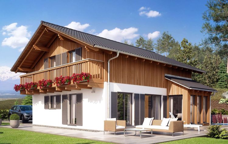

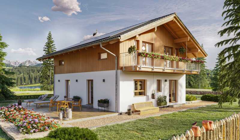

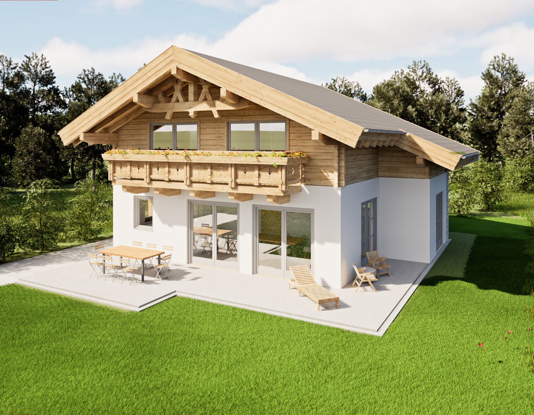

Nur nochmal, falls es interessant ist für jemanden, die bereits als Vorschläge vor unseren Planungen vorhanden gewesenen Konzepte bei Bien-Zenker und Tiroler Holzhaus. So in etwa, wie auf den Bildern, wird das Ganze. Selbstverständlich sind das nur, zusammen mit unserem eigenen Grundriss, die Vorschläge gewesen, die auf uns individualisiert werden.

P.S. Welche Bilder sind bei Dir so schwer?Danke Für die Antworten, ist aber aus meinen eigenen Erfahrungen heraus nicht zutreffend. Ich bekomme sowohl einen Wohnkeller, wie auch alles andere von den üblichen Verdächtigen. Dort ist es, wie auch im kleinen Mittelstandsbetrieb: Was man extra will, kostet halt mehr. Wir haben uns alles mit Wohnkeller anbieten lassen, alleine deshalb schon, weil ich keinerlei KFW Standard brauche und will. Wir bauen mit offener Kellertreppe, daher ist ein beheizter und isolierter Keller eh zwingend, wenn man keinen Energieausweis mit E haben möchte. Hang ist keinerlei Problem, wir böschen sowieso wieder an und daher steht der Keller, trotz Hang, nicht weiter raus, als bei einem ebenen Grundstück.
Auch braucht man keinen Architekten, da man sowieso einen Architekten braucht. Ich verstehe den Punkt nicht. Schwörerhaus, Bien-Zenker, der örtliche von hier, egal wer: Alle haben in einem Angebot den Punkt "Architekt" und die verlangen alle um die 5000-6000€. Man kann seinen ureigenen nehmen, der einem ein Konzept plant, man geht damit zu egal welchem Hausbauer und die setzen das um. Klar, nicht zum 0-8-15 Preis wie das Aktionshaus aus dem letzten Sonderblatt, aber auch nicht recht viel teurer.
Die Hütten auf den Bildern, sind alles Sonderwünsche, da ist nicht nur die Fassade anders. Innen komplett selbst geplant mit Galerie, gerader Treppe, Sichtdecken, usw. Tiroler Holzhaus baut für ein bisschen mehr, wirklich nicht viel mehr, sogar das OG aus Blockbohlen, wobei ich mir da noch nicht sicher bin, ob das wirklich eine gute Idee ist. Zu viele energetische Abstriche werden das und da wir nicht auf den Wärmepumpentrend, zumindest nicht im Moment, aufspringen werden, ist es sowieso so ne Sache.
Zur Wandsache nochmal: Ja klar, schwere Lasten sind für mich zum Beispiel ein großer Fernseher, eine Küchenschränke, usw. Aber wie einer der vorhergehenden Leute bereits geschrieben hat: Nachfragen und verstärkte Bereiche anbieten lassen. War mir nicht bewusst und sollte eigentlich von einem guten Vertreiber sofort als Vorschlag kommen. Gerade wenn er merkt, dass das ein Ausschluss für mich ist. Denn wie Du richtig schriebst, weiss man vorher schon fast genau, wo was schweres hinkommt, und wo nicht. Und ums Geld geht es bei uns nicht, wir wollen was vernünftiges, der Preis ist eher Nebensache. Sparen werde ich beim Hausbau nicht mehr, das bereut man sehr schnell.
