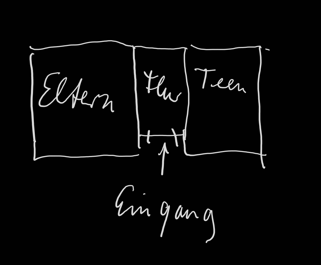

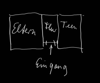

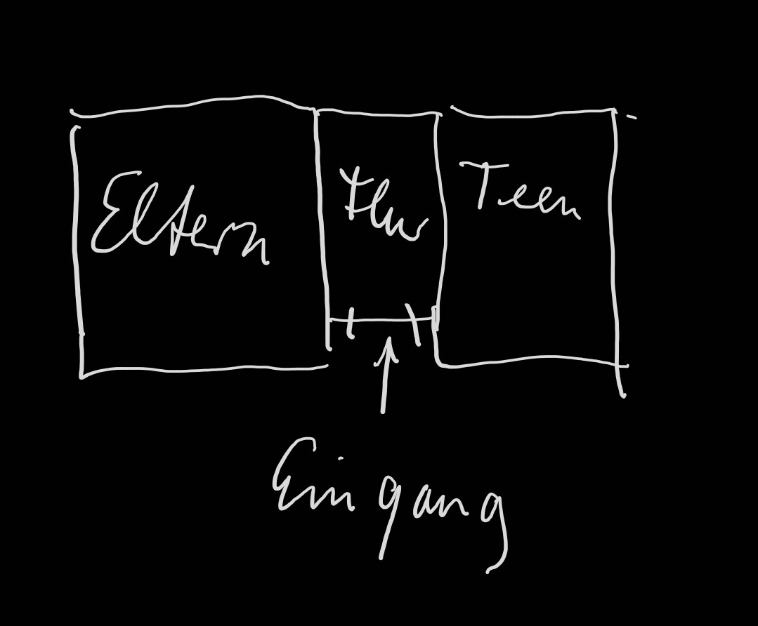

Ich würde mal in die Richtung denken:
Bungalow, Teen nach rechts, Eltern links, nur links unterkellert, gemeinsamer Flur, dort auch Kellerzugang.
Rechts und links beliebig tauschbar.
Für die Teens 2 Zimmer mit kleinem Dusch WC (gleichzeitig Gäste-WC) und kleiner Küchenzeile.
Skizze von drei Räumen: Eltern, Kind, Teen; Eingang unten in der Mitte

Ich habe mir bei fast allem im Entwurf tatsächlich `was gedacht. Aber ich habe eben nur einen.
Viele Nachteile sind mir bewußt, andere nicht. Einige sehe ich zwar, habe aber keine gute Lösung gefunden. Einige würde ich in Kauf nehmen, andere nicht so gerne.
Deswegen habe ich diesen Thread eröffnet.

Sandstapler
Super Idee.
Eltern nach Südosten, Teen nach links. Da Teens sowieso nicht aus dem Fenster gucken, stört die auch die Garage davor nicht.
Vielen herzlichen Dank.
