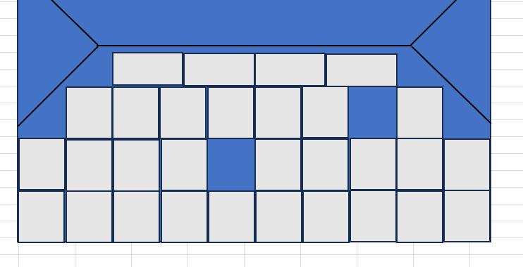

Gibt denn Dein Hausanschluss 2 E Auto Ladestationen her? Du bekommst ca. 10-12 kWp aufs Dach. Da funktioniert eher nur eine Ladestation. Ansonsten ziehst aus dem Netz.

Für Ost und West kann man im Detail auch kleinere Module prüfen. Solarfabrik hat die S5 mit 1,65x0,88 davon jeweils 2 parallel setzen und dann alle 4 an 1 Mikro-WR.
Ist ein bisschen Spielerei aber für die jeweils 1. und letzte Sonnenstunde am Tag schon nett.

Ich habe es mal mit meinen Modulen belegt und die Abmessungen vom Dach geschätzt. Die Antenne und das mini Fenster sind Unsinn auf einem Photovoltaik-Dach.
Schematischer Dachplan mit blauer Dachfläche und rechteckigen Dachziegeln
Da geht es sogar mit 30 Module.
