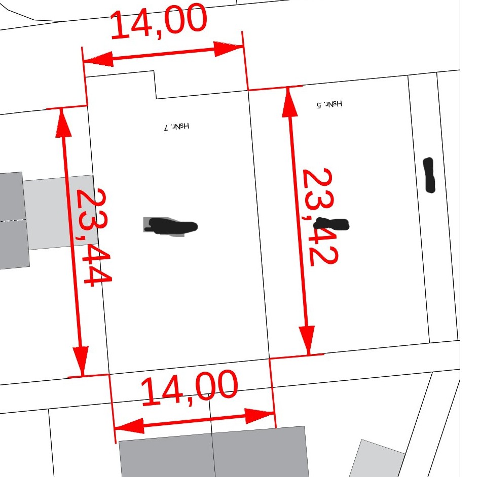

Nun meine Frage an das Forum: würdet ihr so ein asymmetrisches Doppelhaus bauen? [...] Vielleicht hat jemand Erfahrung oder Tipps für ein eher unkonventionelles Doppelhaus!
Profilgleiche an der "Klebekante" ist der Schlüsseltrick zur Bombenentschärfung. Asymmetrie betrifft dann ja nur die Breite und ist vollständig unproblematisch. Ein regelrecht "unkonventionelles" Doppelhaus benötigt Ihr nicht, aber auch dazu hätten wir hier ein Beispiel:

Danke schonmal für die ganzen super hilfreichen Antworten. Habt ihr denn auch Zahlen im Kopf, was ein späterer Baubeginn für unser Haus mit Keller für Extrakosten bedeuten würde? Für uns und ggf. auch für die Nachbarn?
Ich habe hier im Anhang noch den Lageplan mit Grundstücksmaßen. Das linke wäre unseres. Inkl. Garage (6m) oder Carport (5m) bleiben also noch 8 bz. 9 m Breite übrig.

Es würde zumindest den Baukran einsparen. Baustellen-WC und Strom/Wasser kann man sich auch teilen. Ein Stelltermin.. die Ersparnis kann sich zusammenläppern.

Mal davon abgesehen - das Walm des 116w dürfte mit 22 (nicht mit 25) Grad so gerade mal eine Firsthöhe von 2/ 2,20 haben. Da schick mal einen Handwerker hoch, der wird Dir einen Vogel zeigen, wenn er sich da bewegen soll.

Wenn du mit und die Nachbarn ohne Keller bauen, dann beeile dich und sei der Erste. Anderes rum wird es aufwendig und teuer!
Wie soll das denn funktionieren, wenn den Doppelhauspartnern jetzt schon die Baugenehmigung vorliegt und der Fragesteller noch gar nicht weiß, was er eigentlich will?
Jetzt überstürzt irgendwas hinklatschen, nur um als erster zu bauen. Das kann doch nur in die Hose gehen.

Was sagt denn der Bebauungsplan zur Gestaltung des Doppelhauses? Gibt es da irgendwelche Vorgaben? Wenn nicht, spielt die Hausgröße des Nachbarn erstmal keine Rolle. Man könnte sogar das Dach drehen, um sich bewusst zu unterscheiden. Optisch vielleicht sogar gefälliger, wenn man höher bauen möchte und darf.
