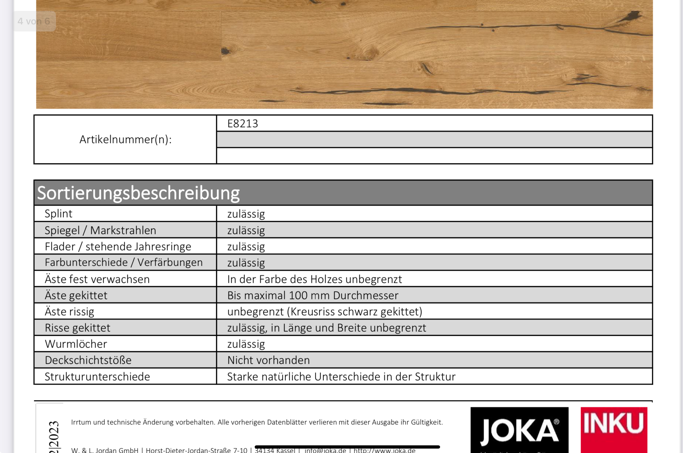

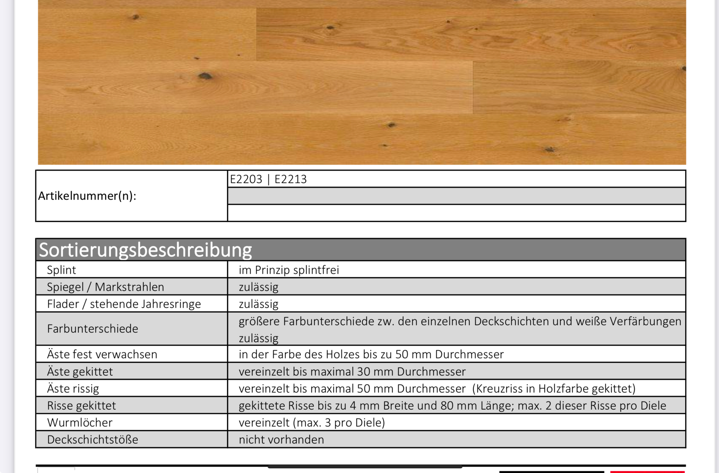

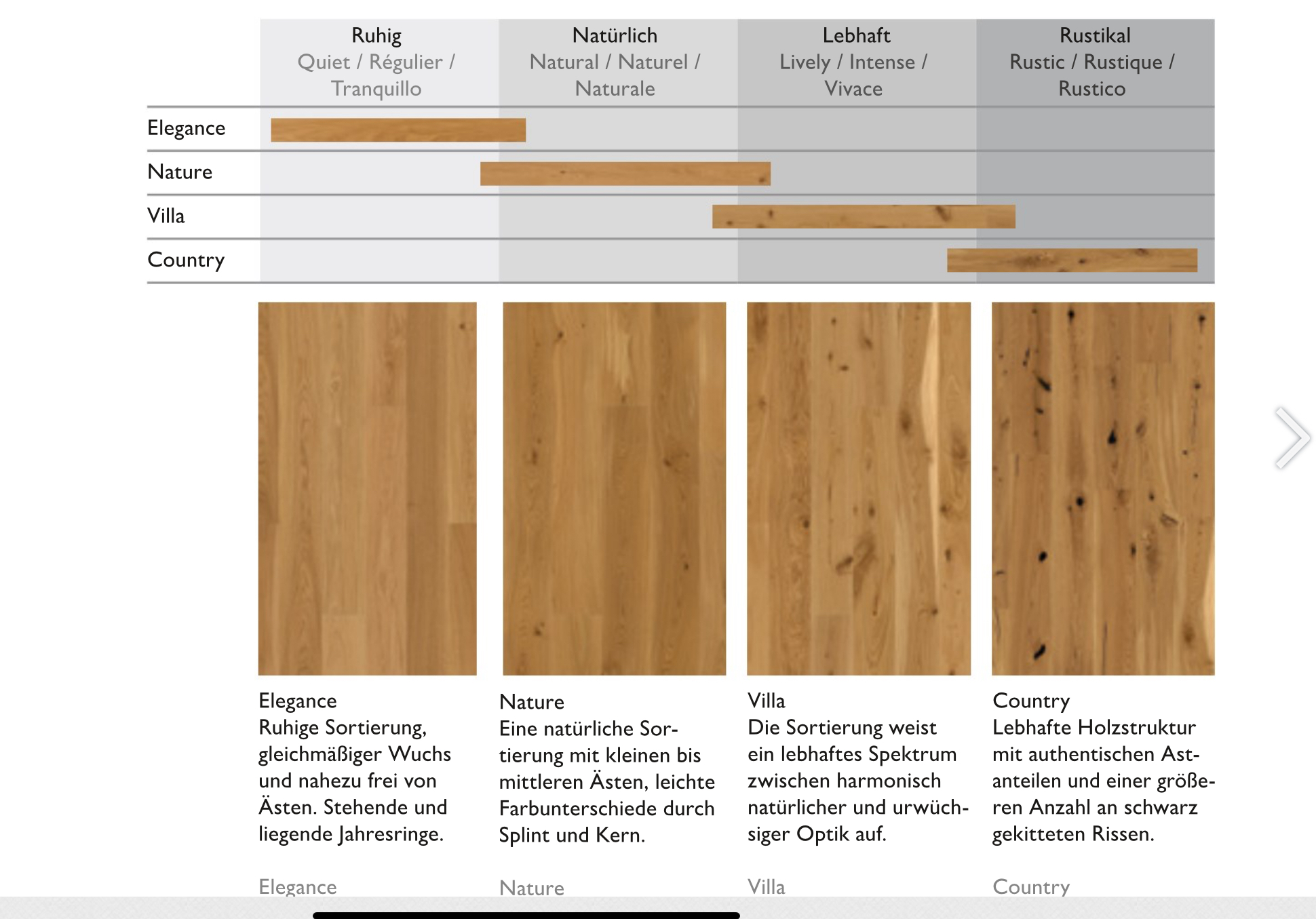

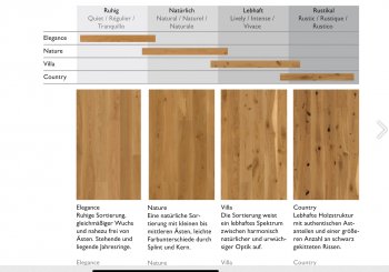

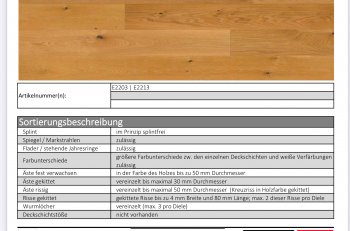

Wenn es vier Kategorien von Parkett gibt, von schlicht langweilig ohne Ast bis hin zu lebendig im Countrystyle, und man sich das letztere aussucht, dann kann man nicht die Elegance-Variante erwarten.
Vier Holzbodenproben in unterschiedlichen Holztönen mit Bezeichnungen Elegance Nature Villa Country
Sortierblatt mit Artikelnummer E8213 und Tabelle zur Sortierungsbeschreibung (Holzoptik)
Holzfußboden mit Holzplanken; darunter eine Sortierungsbeschreibungstabelle.
You get, what you buy! Mur persönlich ist die Wurmserie sehr sympathisch!
