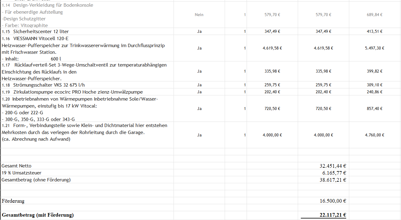

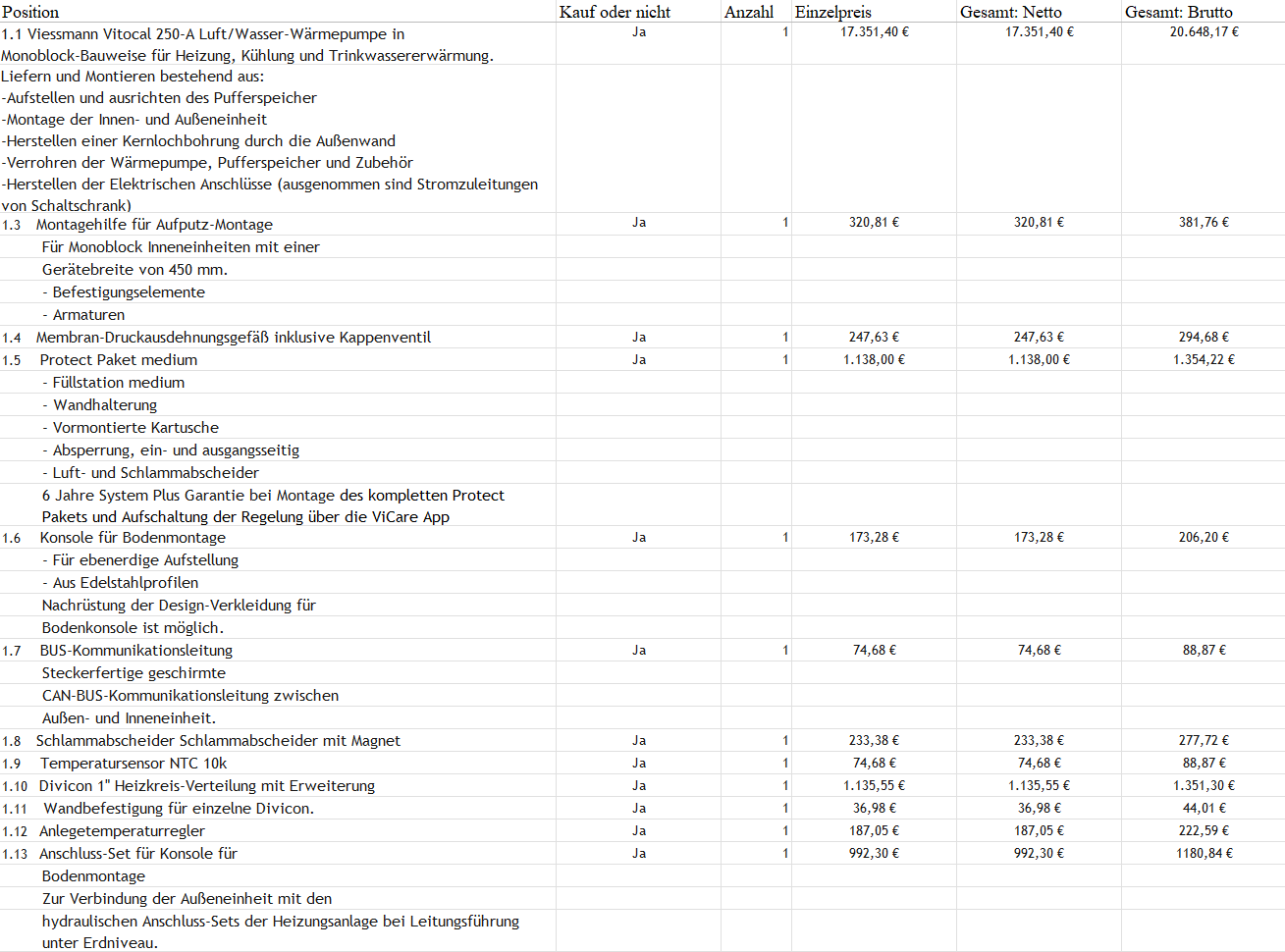

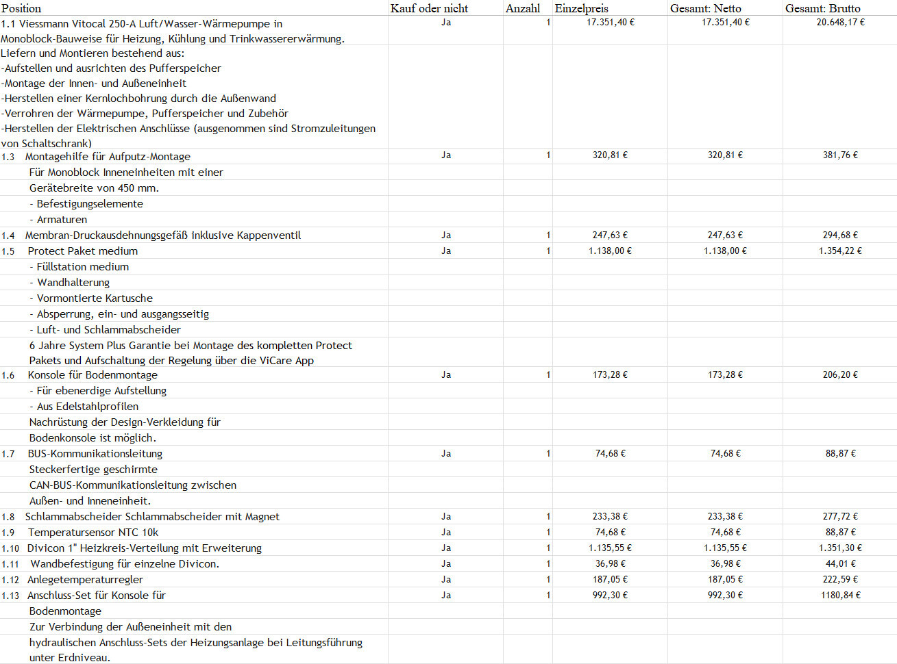

Danke für euer Feedback. Ich habe mir mal ein detailliertes Angebot geben lassen.
Die 4.000€ inkludieren auch 1.000€ für zusätzliche Arbeiten in der Garage. Ich glaube die 17k für die Viessmann 250 A würde ich schon ausgeben, ich frage mich ob alle zusätzlichen Themen relevant oder eventuell überdimensioniert sind (z.B. 600L Puffer). Was meint ihr? Wo kann man hier noch sparen oder ist alles aus langfristiger Business Case Sicht sinnvoll?
Kalkulationstabelle der Installationspositionen mit Mengen- und Preisangaben.
Preisübersicht einer Angebotsliste: Bau- und Sanitärteile mit Mengen, Preisen und Förderbeträgen.
