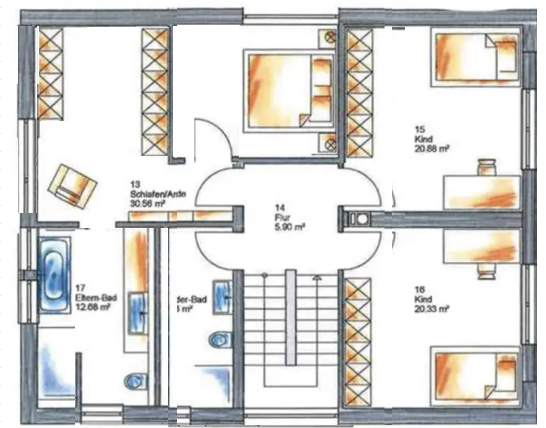

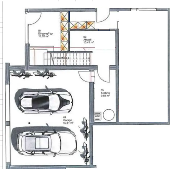

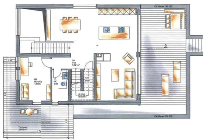

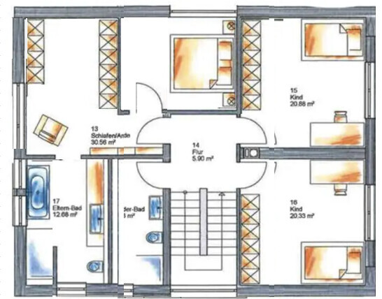

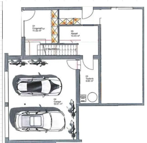

Ich habe mal das Haus 1 m kürzer gemacht sonst reicht Euer Budget nicht. Das bringt ca. 100 k Einsparung. Ansonsten noch so einige Änderungen.
Grundriss eines Wohnhauses mit Terrasse, Garten und Bäumen; Orientierung nach Norden.
Grundriss eines Hauses: Garage mit zwei Autos, Treppe, Eingangsbereich, Abstellraum.
Grundriss einer Wohnung: offenes Koch-/Esszimmer, Wohnzimmer, Schlafzimmer, Bad, Flur, Terrasse
Das die Terrasse im Westen zu kurz ist habe ich nicht korrigiert.
Grundriss eines Wohnhauses mit Flur, Treppenhaus, Elternbad, Schlafzimmer und zwei Kinderzimmer

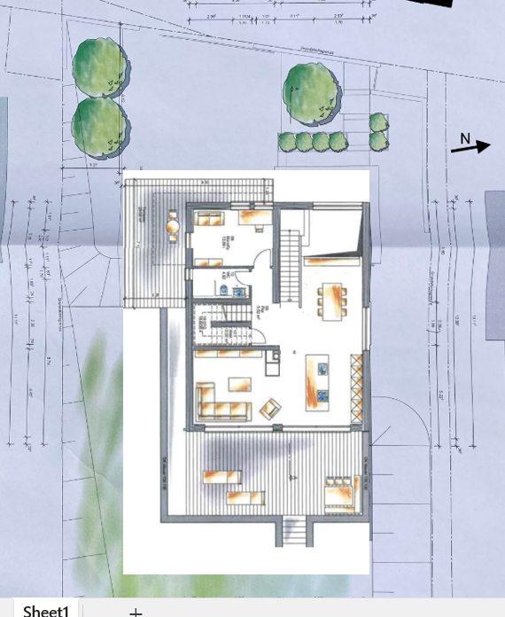

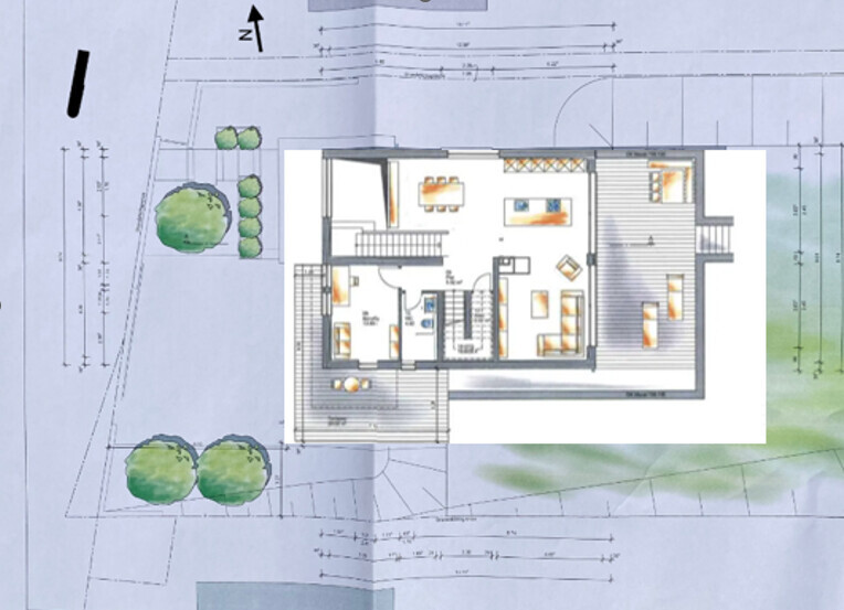

hanghaus2023
25.09.24 13:06
Ich wollte den Grundstück Plan noch richtig drehen. Wieder mal die 4 min.
Grundriss eines Hauses über einem Architekturplan mit Garten und Bäumen.
DIe Fenster habe ich noch nicht angepasst.

Das ist sehr lieb, aber unser Budget ist ja noch gar nicht in Stein gemeißelt. Und da wir uns das Haus jetzt neu planen lassen, würde ich mich gar nicht so intensiv mit diesem Grundriss beschäftigen. Vielleicht ergibt sich ja doch eine etwas andere Planung. Da gibt es dann mit Sicherheit auch Optimierungsmöglichkeiten
