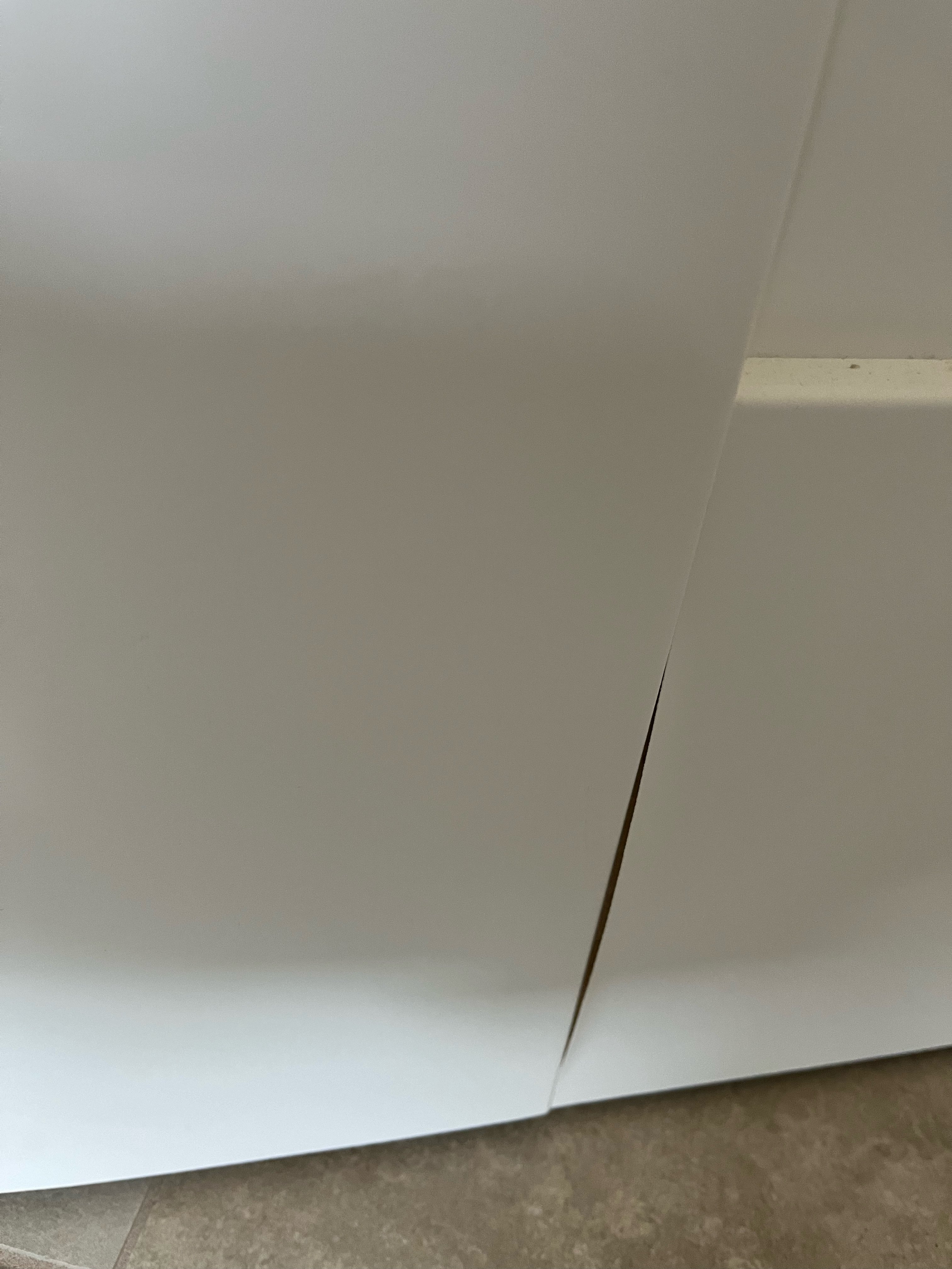

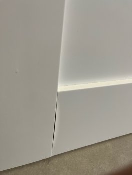

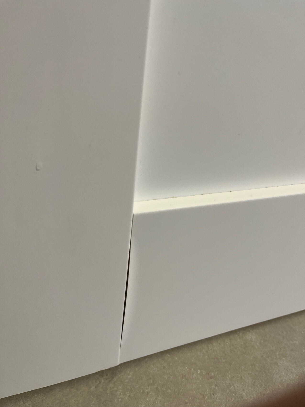

Die Türen wurden im September 2023 geliefert und im Oktober 2023 von einem Fachmann verbaut. Die ersten 10 Monate gab es keine Probleme, aber vor etwa 3 Wochen löste sich die Oberfläche an 6 Türen.
Nahaufnahme eines weißen Fenster- bzw. Türrahmenprofils mit kleinem Riss in der Ecke
Nahaufnahme einer weißen Schranktür mit sichtbarem Spalt zwischen den Paneelen
Nahaufnahme einer weißen Schrankecke mit sichtbarer Kante und Spalt.
Wir sind Laien und können aufgrund der Beschaffenheit der Tür nicht erkennen ob diese lackiert oder mit Folie beschichtet wurde. In unserem Fall glauben wir das diese Türen mit Folie beschichtet sind und nicht, wie bestellt, "spritzlackiert" sind.

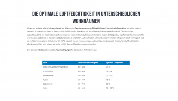

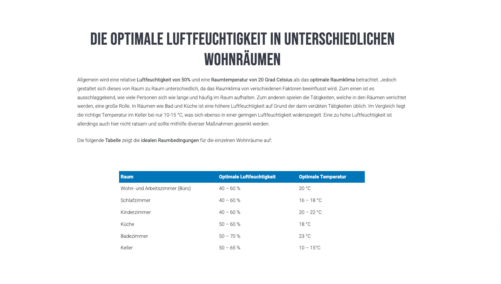

Ich habe mir mal die Mühe gemacht und die optimale Luftfeuchtigkeit in Räumen zu recherchieren.
Informationsseite zur optimalen Luftfeuchtigkeit in unterschiedlichen Wohnräumen mit Tabelle.
Gemäß obiger Tabelle können Ringo Türen also nicht als Badezimmertür verwendet werden?

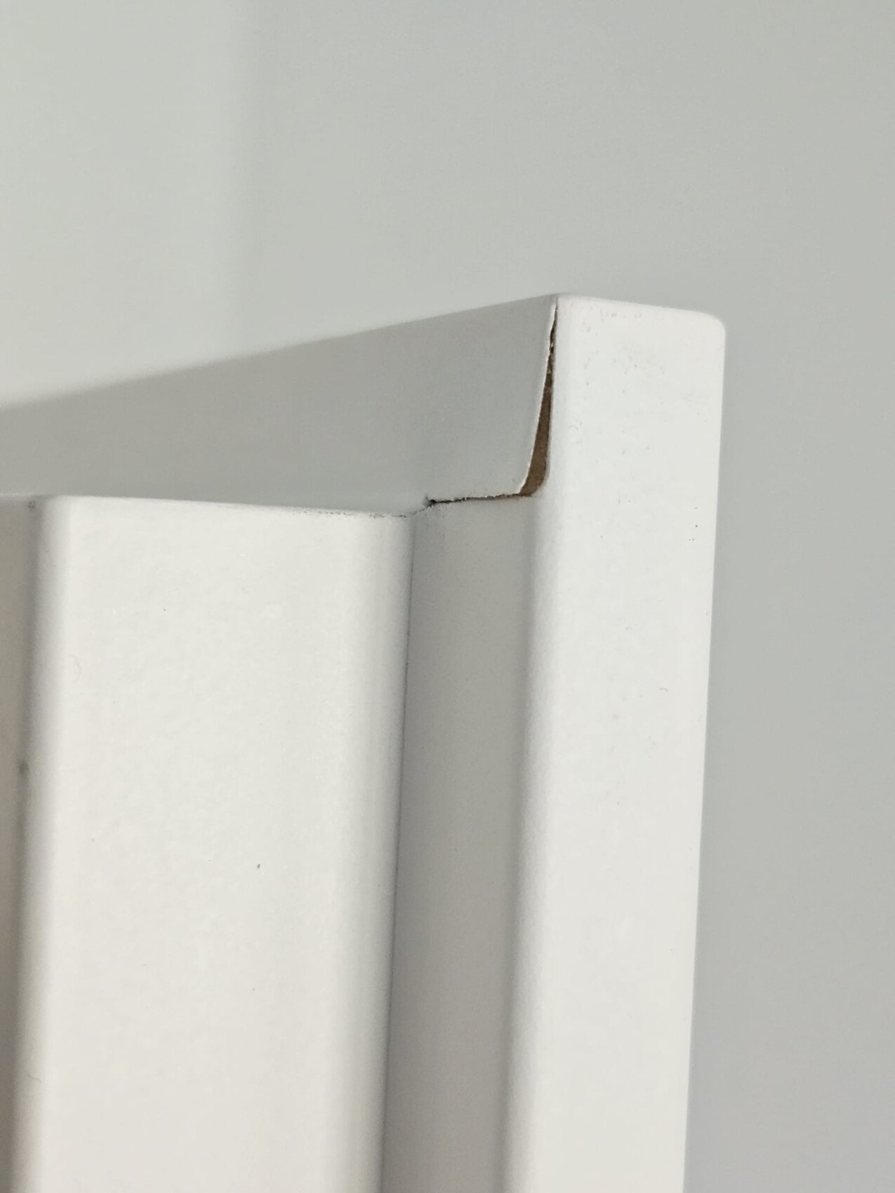

Inzwischen habe ich ein Update zu unserem Thema. Die ersten Türen wurden in der Zwischenzeit komplett, kostenfrei, gegen neue getauscht. Ursache der Oberflächen Probleme war ein Herstellungsfehler. Die Grundierungsfolie war nicht ordnungsgemäss verleimt, sprich an den Stellen wo sich die Oberfläche gelöst hat war kein Leim aufgetragen... Die neu gelieferten Türen sind ebenfalls beschädigt. An allen Türen ist die Oberkante am Rand auf ein bis zwei Zentimeter beschädigt, sprich die Grundierfolie ist gerissen. Mal sehen wie es weitergeht. Unser Händler vesucht das Geld von Ringo zurück zu bekommen und dann Türen von HGM (Park Lane) zu verbauen.
