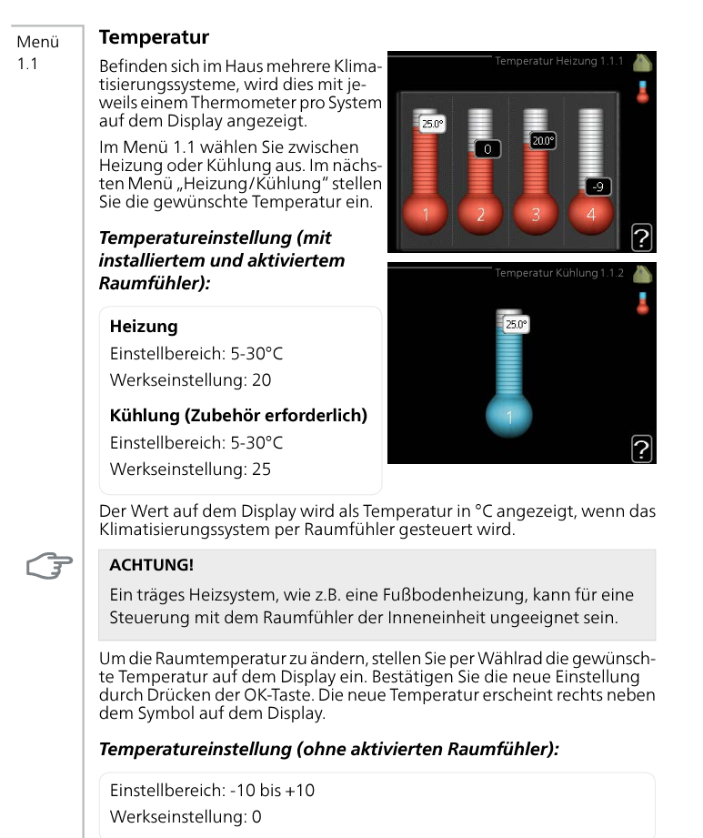

Ich empfehle einen Blick in die Bedienungsanleitung. Vielleicht kann man damit gar nicht kühlen, weil das Gerät es nicht kann (siehe Hinweis Zubehör erforderlich). Die Bedienungsanleitung ist online zu finden.
Bild zeigt Anleitung zur Temperaturregelung mit Heizung/Kühlung und vier Thermometern

Die habe ich schon herausgesucht lieben Dank! Ich möchte nicht kühlen sondern die Temperatur herabsetzen. Ich möchte nicht dauerhaft 29C haben… vielleicht hatte ich das auch missverständlich ausgedrückt tut mir leid.
nordanney
23.07.24 22:16
Genau das ist die Definition von kühlen. Die Temperatur herabsetzen. Wenn die Heizung das nicht kann, bleibt Dir nur die alte manuelle Fensterlüftung über Nacht oder die Nutzung einer Klimaanlage.
Sitzt ja auch nicht im Sommer im Auto und sagst "Die Klimaanlage brauche ich nicht. Will ja nicht kühlen. Will ja nur mit der Heizung die Temperatur herabsetzen."
Das kann aber eine Heizung nicht, nur mit "Zubehör" = Klimaanlage. Oder halt Fenster runter und Fahrtwind genießen.
