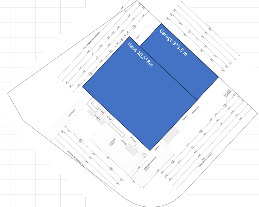

Quadratisches Einfamilienhaus 9m x 9m auf Eckgrundstück

Gefällt mir gut bis auf das Bad. Für das T imho zu klein. Auch die Dusche im DG ist nervig groß.
Ansonsten Gratulation! Für mich sehr stimmig mit einem wunderschönen Dach als Highlight!
hanghaus2023
Bei dem kleinen Grundstück hätte ich eher so geplant.
Grundriss eines Grundstücks mit blau markiertem Haus (10,5×8 m) und Garage (9×3,5 m).

Willkommen in der Großstadt. Es gibt ein Budget, das Haus in einigermaßen ordentlicher Grundausstattung schlüsselfertig gegen 700k, als Festpreis.
Meinst Du, dass die T-Lösung nicht gut funktioniert? Ich hätte gerne ein T-Bad. Wir werden vermutlich die Wand zum Elternschlafzimmer (wird eher Kinderzimmer...) auch noch 30 cm nach Südwesten rücken, dann wird das Bad etwas größer.
Super Idee, danke fürs Zeichnen! Allerdings haben wir eine rechtliche Begrenzung, welche die Veränderung der Grundfläche in Richtung Nordwest einschränkt. Daher bleiben wir quadratisch.
Dir ist aber schon bewust das ein Festpreis nicht die Kaufsumme ist. Daher die Frage nach dem Budget.
Wie sieht denn so eine rechtliche Regelung aus?
