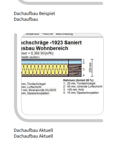

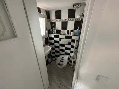

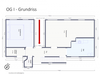

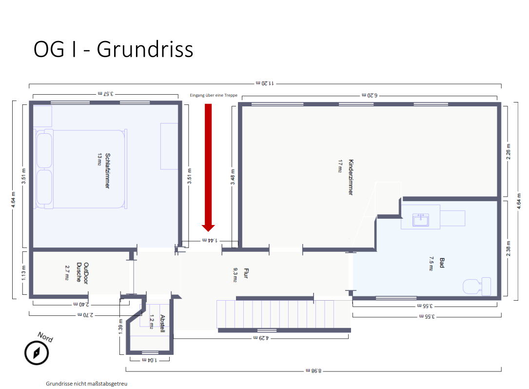

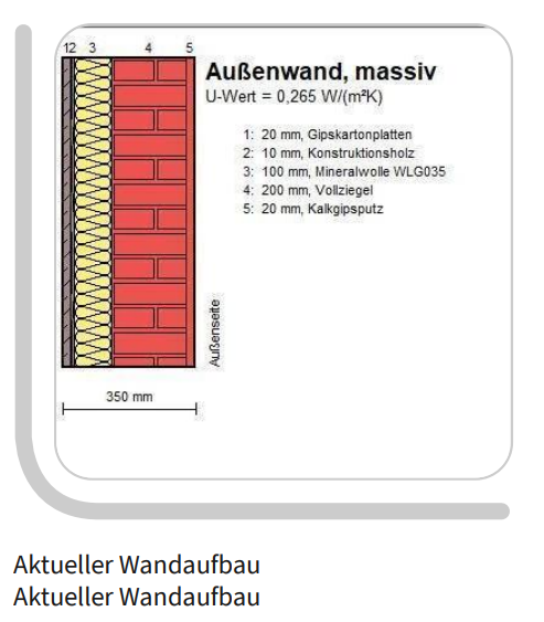

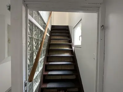

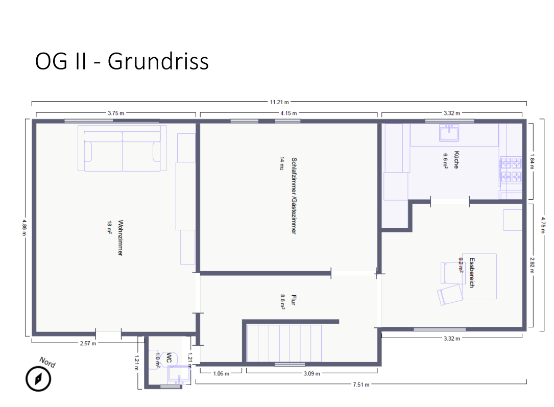

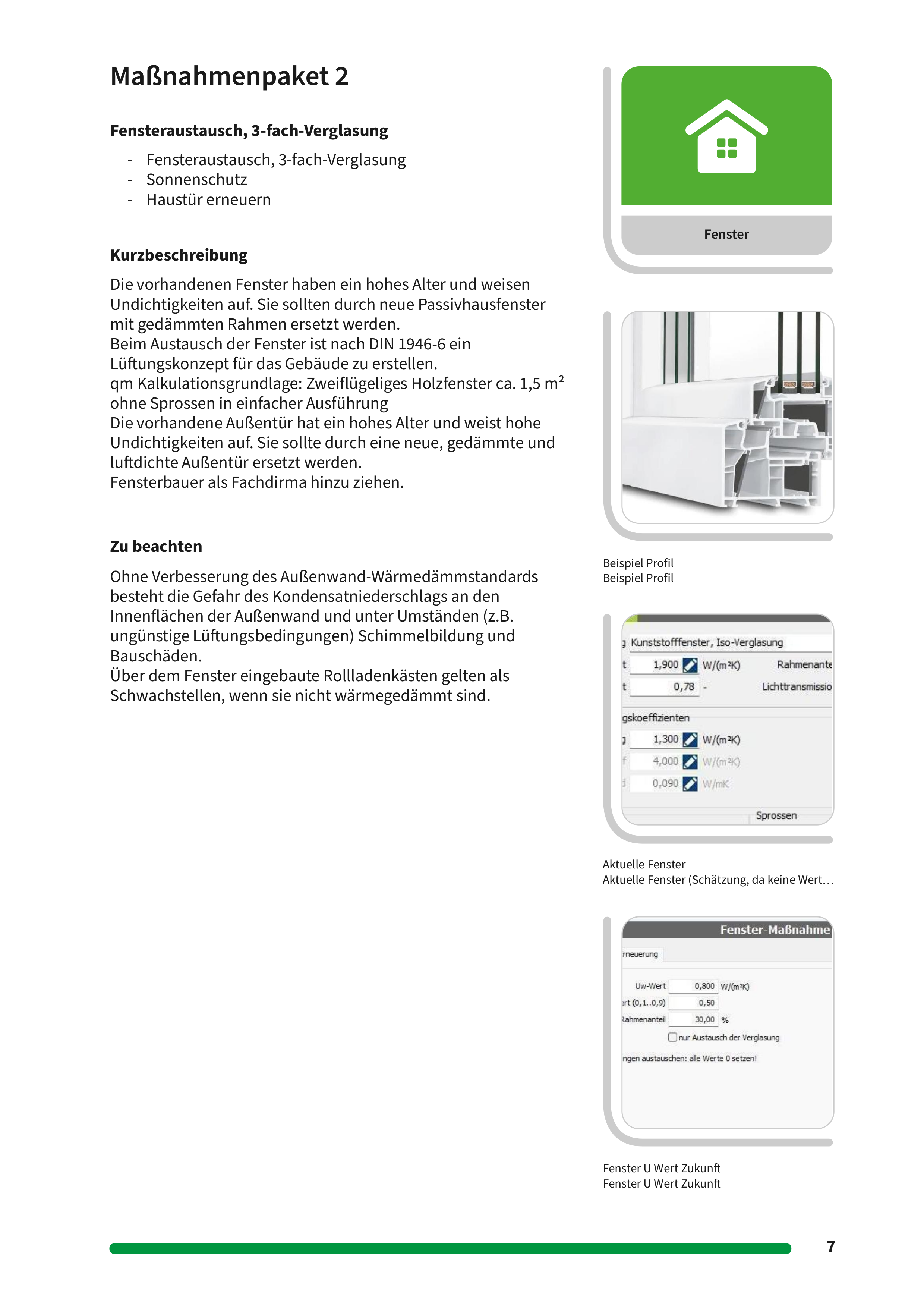

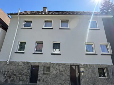

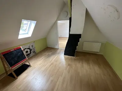

danke für deine Antwort. Ich habe mal ein paar Bilder von außen, dem Dachausbau, dem Treppenaufgang und einem uralten Fenster (die Toilette) angehängt. Weiterhin hängt auch der Grundriss und die relevanten Teile aus dem Sanierungsfahrplan dran.

Helles Dachgeschosszimmer mit Dachfenster, Holzboden und Treppenaufgang.
Zweigeschossiges Wohnhaus mit weißer Fassade und steinernem Untergeschoss – Frontansicht.
OG I - Grundriss: Schlafzimmer links, Kinderzimmer rechts, Bad, Flur, Treppen, Außen Dusche.
OG II Grundriss: links Wohnzimmer, Mitte Schlafzimmer/Gästezimmer, rechts Küche mit Essbereich, Flur.

Maßnahmenpaket 2: Fensterabwicklung, Profilquerschnitt und Beispiel-Screenshots.

Ich meinte eher Grundrisse und einen Schnitt aus der Bauakte oder einem Aufmaß. Die Grundrissskizzen - in immerhin etwas überdurchschnittlicher Maklerexposé-Qualität - sind für einen Sanierungsfahrplan nicht ausreichend und dieser sähe nett gesagt bei mir auch anders aus. Eine Ziegelmauerstärke von 20 cm kommt mir spanisch vor, für BW erst recht, das läßt mich eher Ziegelformate aus Benelux / F vermuten. Aber Du sagst ja auch, der Sanierungsfahrplan sei noch vom Vorbesitzer erstellen gelassen - wie haben sich denn die Ziele seitdem verschoben, und was ist überhaupt Eure Vorgehensweise ?

Leider sind keinerlei weitere Unterlagen vorhanden, da diese im Krieg verbrannt sind. Ich kann auch nicht wirklich nachvollziehen woher die Daten aus dem Sanierungsfahrplan sind, die generelle Dämmung stimmt aber (die Wand wurde geöffnet), bei der Ziegelstärke habe ich aber auch Zweifel.

Mir kann Dein Sanierungsfahrplan völlig egal sein, wichtig ist er für Dich. Ich habe Deine Antwort mal entsprechend formatiert:
Ziele alt (Vorbesitzer) Ziele NEU
ein sehr engergiesparsames Haus angestrebt, völlig unabhängig von der Ökonomie der Umsetzungen;
Eine Maßnahme ist bspw. eine Dachaufsparrendämmung für knapp 50K €.
ökonomisch sinnvolle Maßnahmen umzusetzen;
die erste Maßnahme ist der Fenstertausch.
Das ist doch schon mal ein klarer Unterschied. Damit kann man arbeiten:
Picke alle Maßnahmen aus dem alten Sanierungsplan heraus, priorisiere und bepreise sie. Prio "Z" = "nicht gefordert und auch für uns nicht wichtig", Prio "A" = "mit Frist gefordert", "B" = "ohne Zwang, aber wichtig", und so weiter für die Stufen "möglichst bald, aber Ansparen / Kredit erforderlich", "nur wenn Geld und Zeit zu viel" oder dergleichen.
Normalerweise würde man gewerkweise vorgehen, aber auch andere Gruppierungen (nach Räumen oder so) wären denkbar. Du sprachst von unterschiedlichen Altern und Zuständen der Fenster: da würde ich für jedes Fenster einzeln festlegen, was damit geschehen sollte. Wo genügt Dichtungstausch, Justierung oder dergleichen, wo wäre ein Scheibentausch angesagt, wo muß ein ganzer Flügel oder gar das ganze Element Flügel und Stock getauscht werden.
Wenn ich Dich recht verstehe, ist die Dämmung der Wand bereits erledigt, und vor allem das zählt. Ob in der Wand 20 cm Ziegel vorkommen (oder die wahrscheinlicheren 25, wenn sie aus Deutschland sind), muß uns hier nicht kümmern. Wenn die Außenwände so nun "fertig" sind, brauchen wir sie (beispielsweise beim Dachüberstand im Hinblick auf WDVS) nicht mehr zu berücksichtigen.
