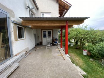

13.12.24 16:22
Inzwischen steht der Balkon.

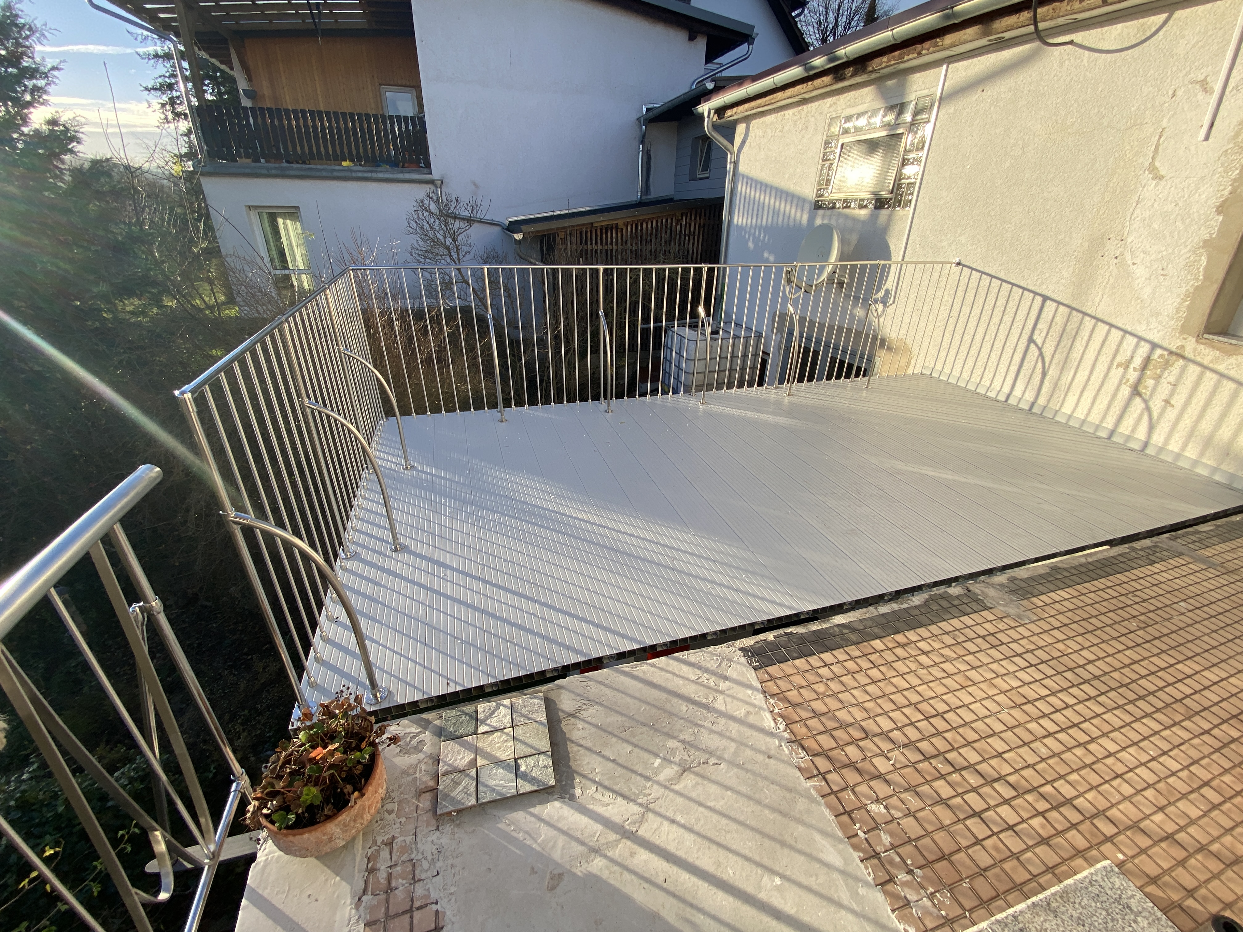

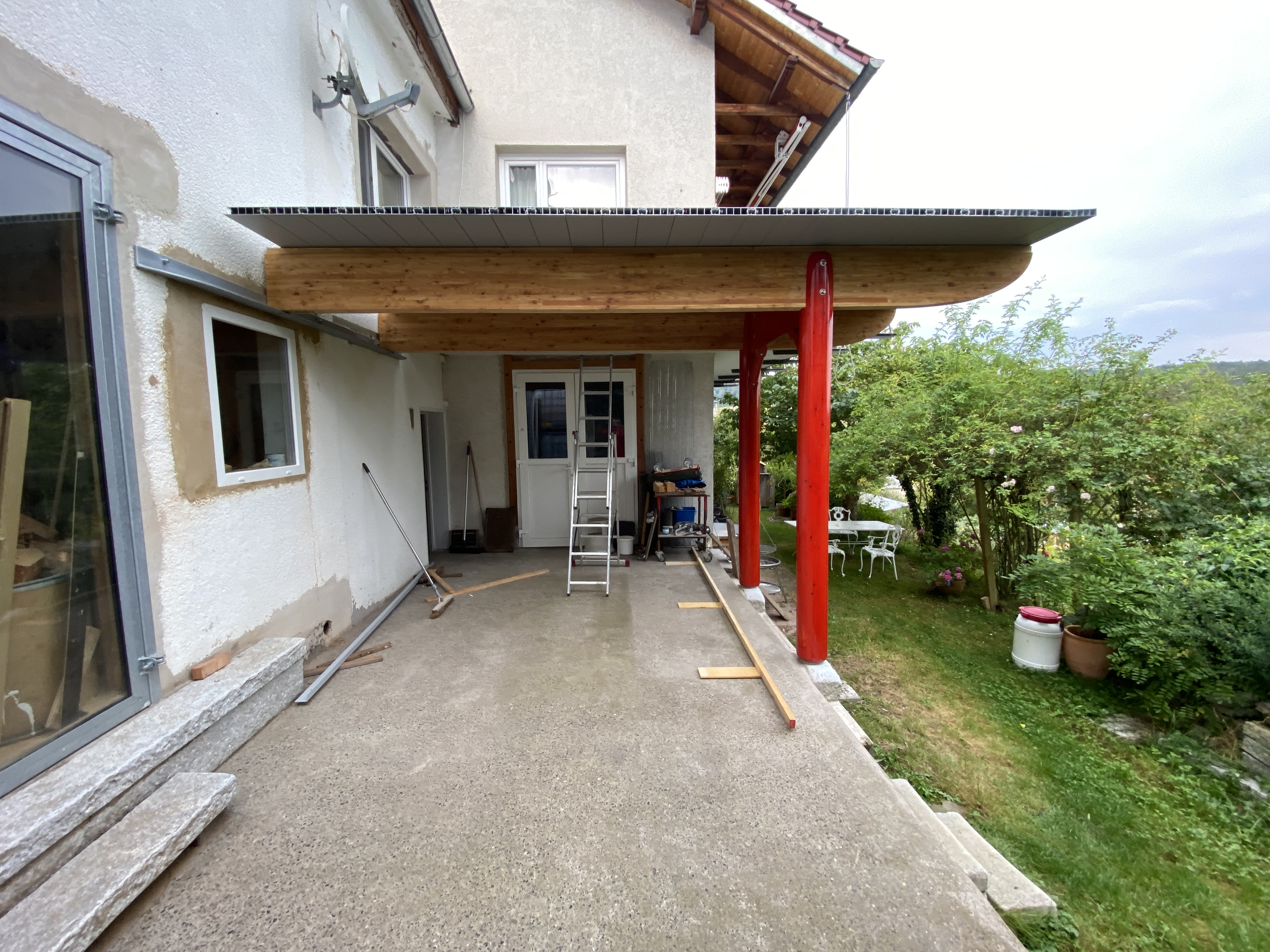

Meine Fragen sind auch alle beantwortet, aber ich schließe solche Themen immer gern "rund" ab, deswegen hier 3 Bilder zu der bisherigen Entwicklung:
Hier ist das Holzgestell von unten zu sehen, noch ohne Aluminium-Boden.
Roter Holzpfosten-Rahmen im Gartenbereich auf einer Baustelle bei Sonnenschein
Hier sieht man den Aufbau von der Seite, inzwischen mit Boden.
Überdachte Terrasse mit Holzbalken, roter Säule, Leiter und Bauwerkzeugen; Garten dahinter.
und hier eine Sicht von oben, wo das Geländer bereits vorhanden ist.
Das Material ist Edelstahl, wie er sonst für Bootsrelings verwendet wird. (nur 22mm dicke Rohre)
Die "komischen Bögen" sind für die Stabilität da.
Normalerweise gehört sowas nach außen und sollte von unten unter die Bodenplatte montiert sein. Weil mir das aber technisch zu kompliziert wurde, habe ich mich für diese Lösung entschieden. Platz haben wir genug.
Heller Balkon mit Metallgeländer, weiße Bodenplatten, Topfpflanze; Nachbarhäuser im Hintergrund.
Tage mit viel Sonne hatten wir bereits und "es wird heiß, aber man kann gut drauf laufen". Jetzt bekommt der alte Beton-Balkon noch einen Belag und es gibt noch allerlei Kleinigkeiten (Regenwasserablauf und sowas), aber insgesamt bin ich ganz zufrieden.
Die Türen, die man auf dem mittleren Bild sehen kann, gehören zu meiner Werkstatt und eine für mich erfreuliche Erweiterung (abgesehen von dem Balkon oben) ist, dass ich jetzt einen trockenen Arbeitsplatz im Freien habe.

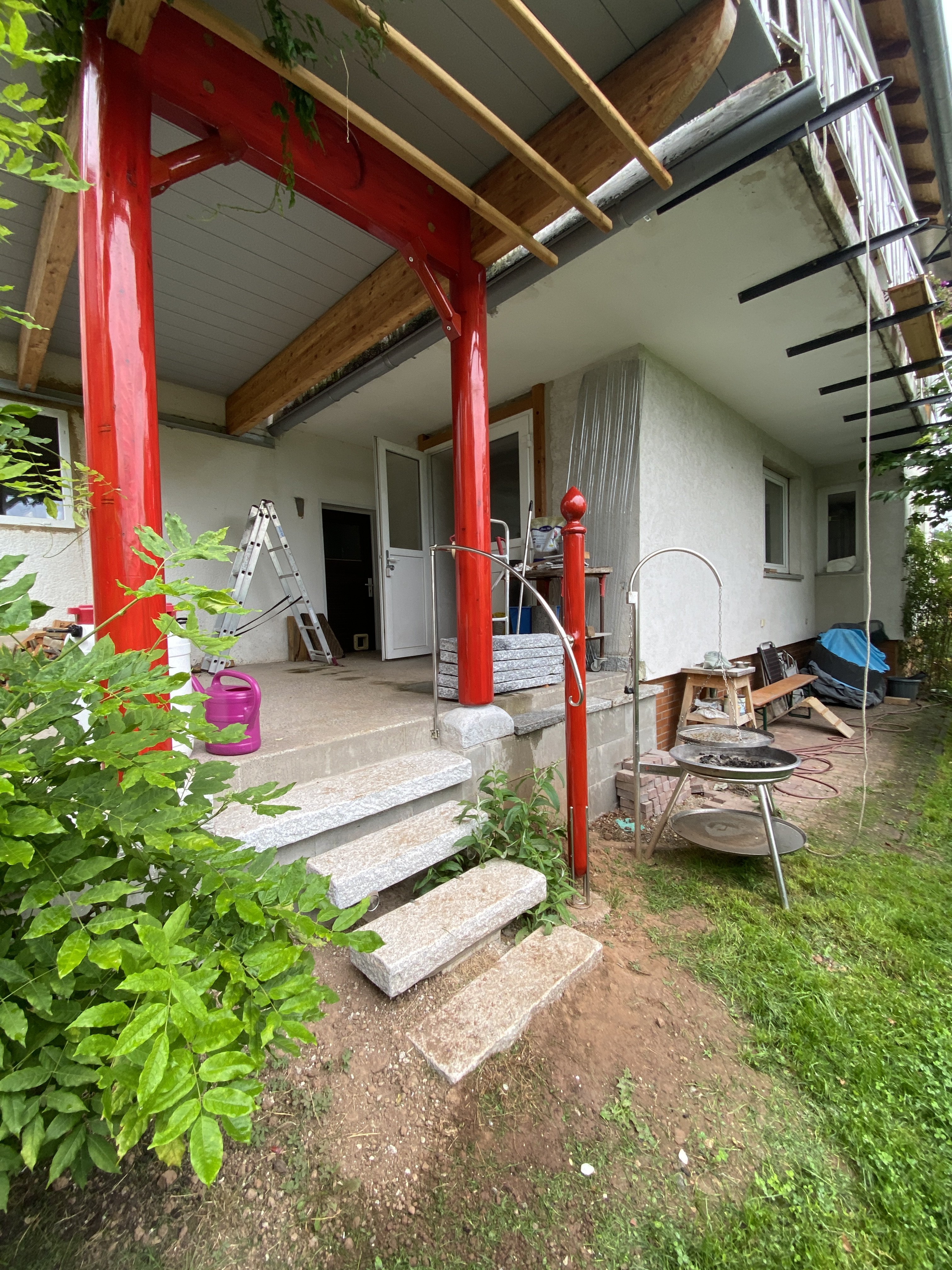

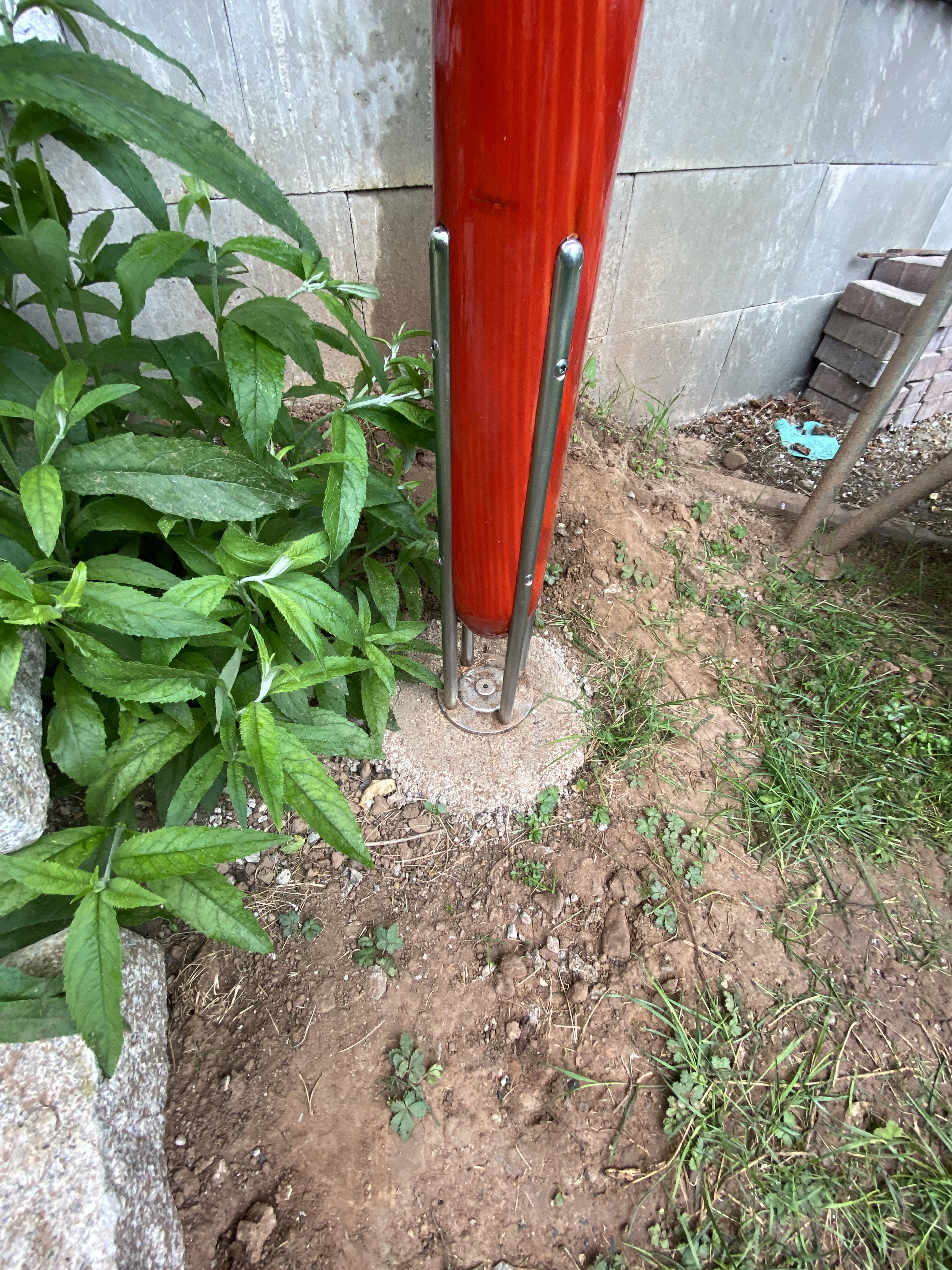

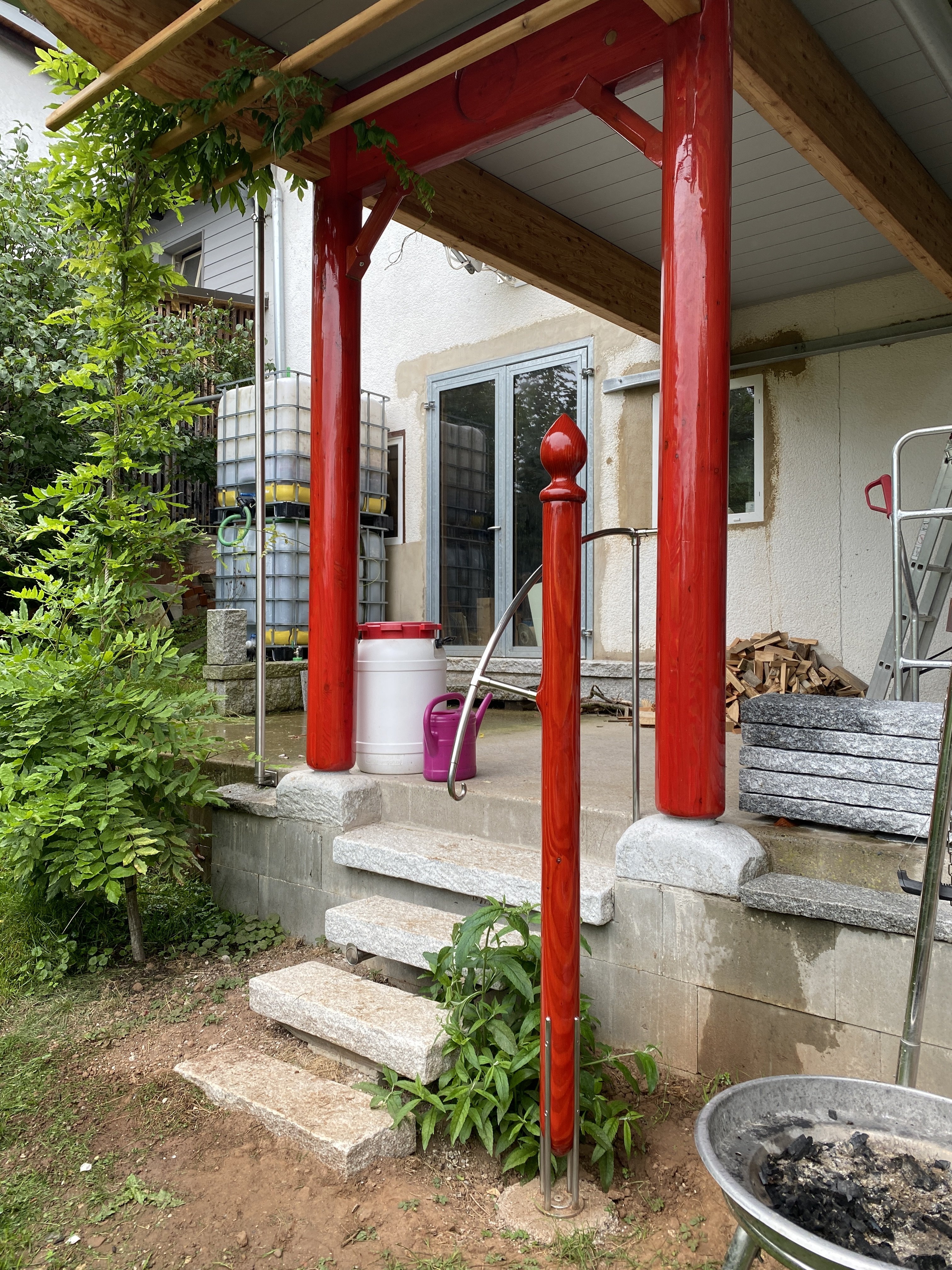

das "Rundmachen" (über sich entwickelnde Projete berichten) geht weiter:
Außenbereich mit roten Holzsaeulen, Treppenstufen, Bauholz und Gartenpflanzen vor dem Haus.
Veranda mit roten Pfosten, Bauwerkzeuge, Leiter und Gartenmöbel im Bau.
Roter vertikaler Pfosten mit Metallhalterungen auf runder Betonbasis, umgeben von Erde und Pflanzen.
hier ist die neue Treppe zu sehen, von "unterm Balkon" in den Garten. Freude macht mir besonders, dass der -absichtlich dünne- gebogene Handlauf sehr stabil geworden ist. (und ein aus Edelstahl handgeschmiedetes Schnörkel-Ende bekommen hat)
Die neu gepflanzte Glyzinie, die neben der Treppe nach oben wächst, wird in ein paar Jahren vermutlich die aufwändige Gestaltung überwuchert haben und man sieht nix mehr davon 😉.
Sie wächst schon mehrere Jahre (im Topf) in unserem Garten, hat aber noch nie geblüht (das ist angeblich nicht unnormal). Damit wird sie hoffentlich nächstes Jahr anfangen.
Es ist noch immer einiges zu tun an diesem Teil des Hauses, aber "ma will ja für später auch noch was zu tun haben" 😎
