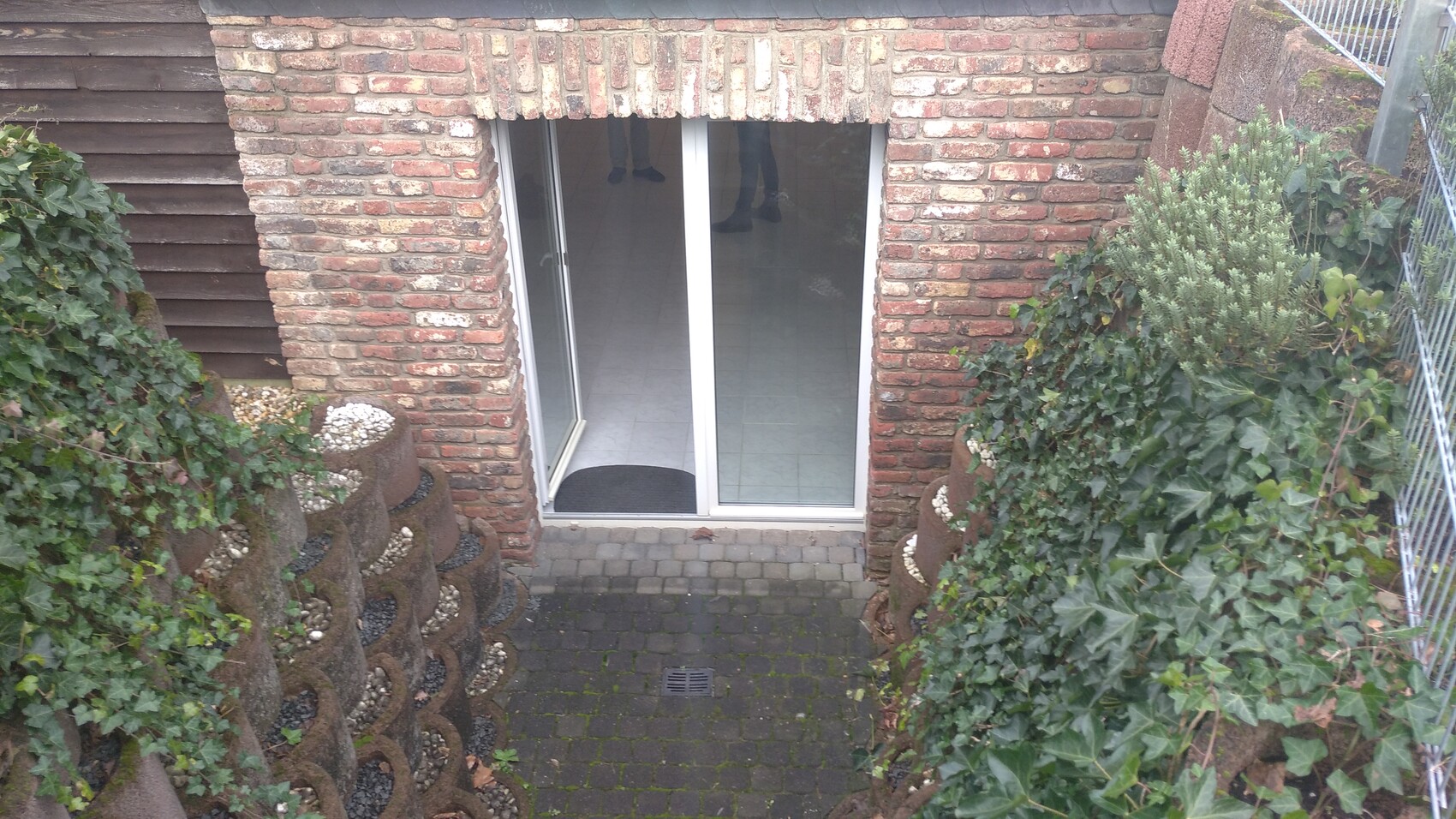

ich bin neu hier Forum, vielleicht kann mir jemand helfen. Dafür schon mal ein dickes Dankeschön.
Auf dem Bild sieht man die Terrassentür, oberhalb befinden sich Backsteine als Klinker. Fehlt hier zur Absicherung nicht ein Sturz?
Viele Grüße
Thomas
Backsteinfassade mit Glas-Schiebetür, Efeu bepflanzte Kübel beidseitig, gepflasterter Vorhof.

19.03.24 19:31
Der Sturz ist sicher hinter den Klinkern in der Wand.

nordanney
19.03.24 19:50
thopke63 schrieb:
Die Backsteine sind einfach so angemauert.
Klar. So sieht doch annähernd jedes verklinkerte Haus aus. Auch meins aus den 60ern. Hinter dem Klinker kommt gerne noch der Rollladenkasten und darüber ein Sturz (oder die Betondecke).

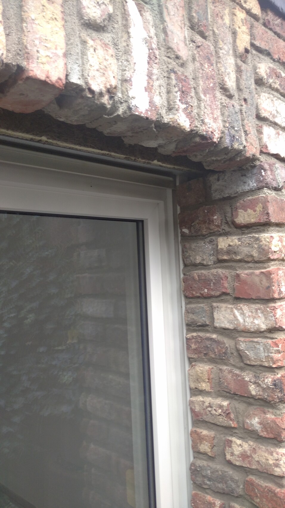

Hab auf dem Handy noch ein Bild gefunden. Wie geschrieben mach ich am Wochenende noch Bilder.
Weißer Fensterrahmen in roter Backsteinwand; sichtbar bröckelnder Mörtel über dem Fenster.
Genau so ist es.
Als Klinker werden Backsteine verbaut. Ist es denn sicher, wenn die Steine einfach so angemauert werden?
